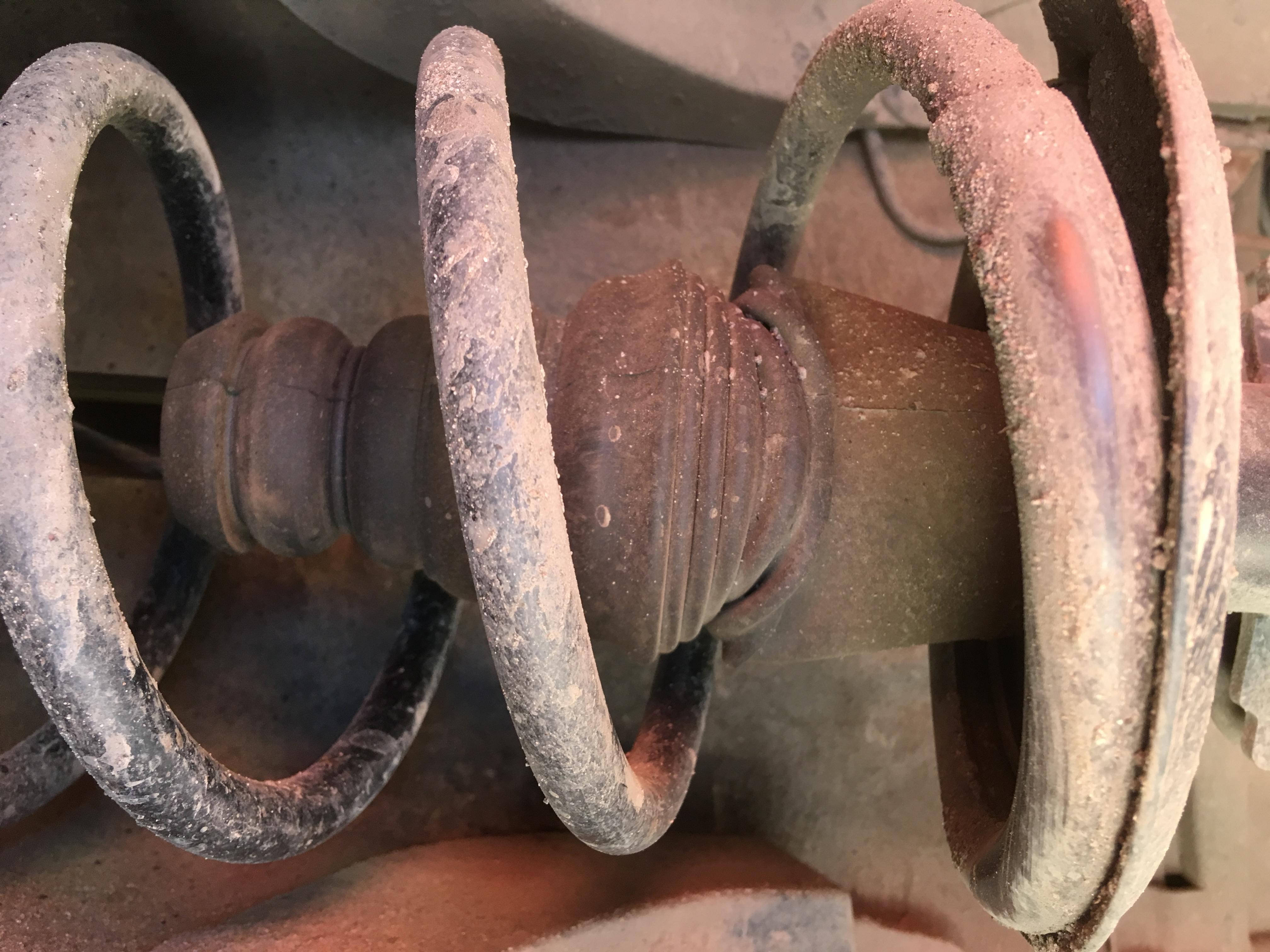

При поездке на посевную пыльник натянуло на корпус амортизатора
Поставил снова KAYABA (арт. 910009) при помощи стяжек ДЕЛО ТЕХНИКИ (арт. 810128).
Единственная мысль, пришедшая в голову - виновата пружина, так как со стороны двигателя она достаточно близко к пыльнику. Тем более ям не ловил ….вроде Хотя подъезд к переправе отсыпали в этом году просто адски!!!
p.s. заодно модернизировал стойку "Copoкин" неизвестным патрубком

Адская смесь! Грохот на ухабах. Как такое можно "рекомендовать"?
Так "рекомендовали" то именно маркетологи эйбаха....
А на деле все знают что вышло....
