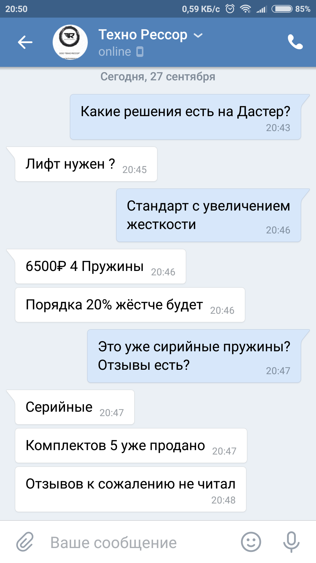

Оказывается на Дастер существуют пружины ТехноРессор. На их сайте есть даже раздел про Дастер, но там пусто пока. За комплект 4шт. просят 6500р.
А технорессор хорошие пружины делает?
Не знаю. Их пружины популярны в основном среди тазоводов, у них нужно спрашивать.
