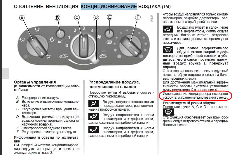

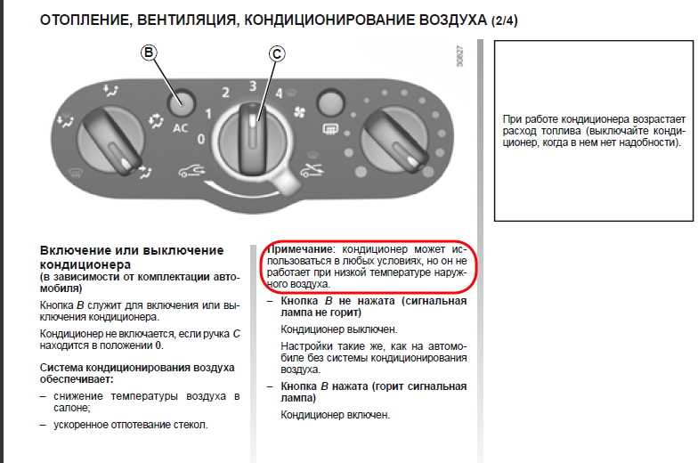

Re: Конденсат из кондиционера течёт под переднего пассажира
Сообщение от zloypapa
А почему муфта-то не будет включаться? С давлением в системе вроде все нормально должно быть. Будет , только осушения происходить не будет, т.к при низких температурах фреон (или как там его) не испаряется. Т.е. внутренняя влага салона не будет конденсироваться на испарителе.
Сообщение от marmuha
testov-test, да все включаеться. Я на чери практиковал зимнее включение кондея все без проблем. Конечно в -20-30 не включал ибо не зачем а так -10-15 точно было. Все работает.
Поддерживаю, на Сандере работает, почему на Дастере не должно? Не помню где (в мануале Дастера не нашел такого), но точно помню, что раз в несколько месяцев нужно запускать кондиционер, если он простаивает.
По мануалу Дастера вот что выходит:
Поэтому истина где-то посередине  Написано, что может не работать при низкой температуре, однако насколько низкой не сказано.
Последний раз редактировалось Birukov; 05.07.2012 в 15:24.
