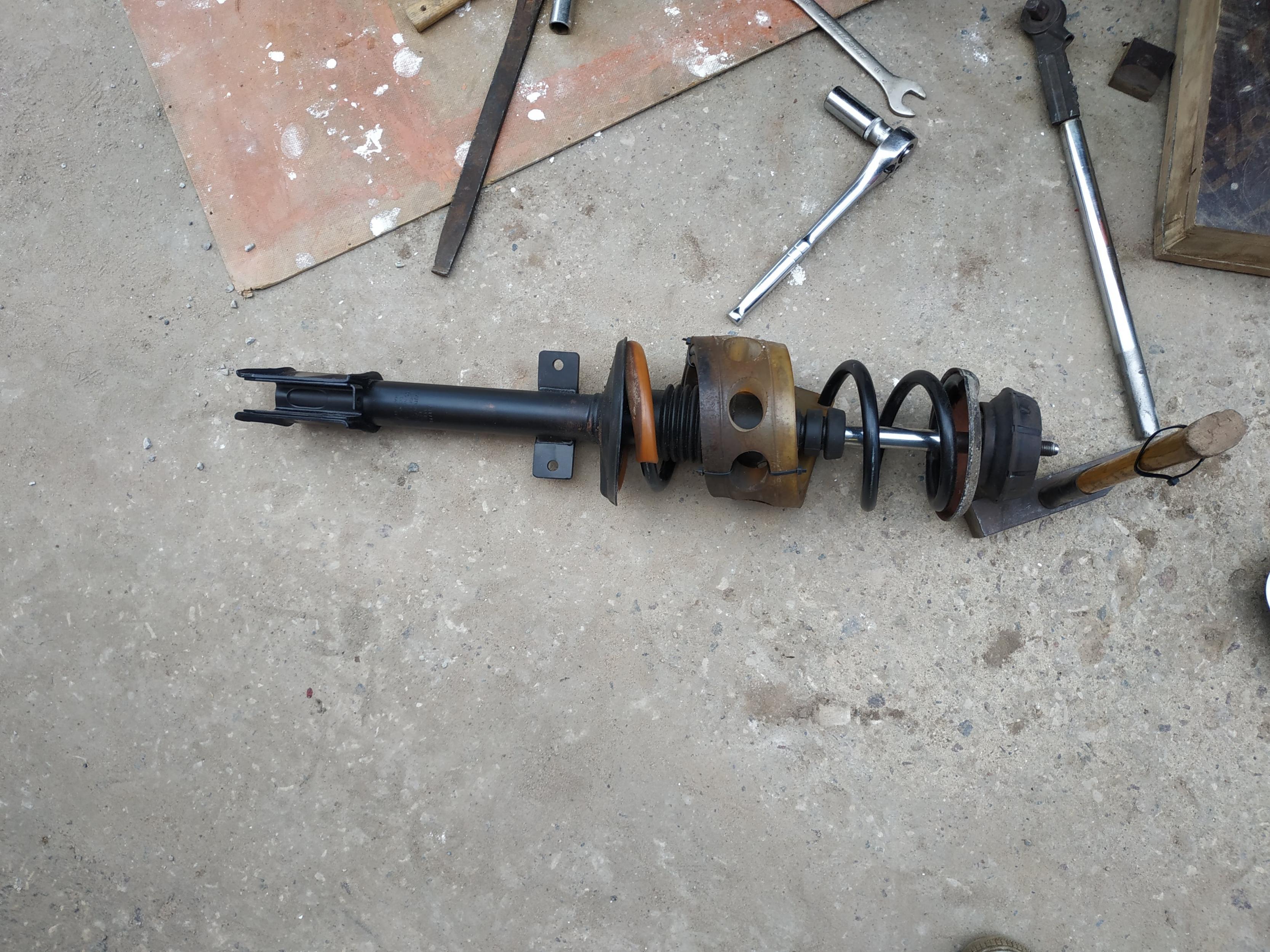

Сообщение от ВикТоp Посмотреть сообщение
Собираюсь установить
Амортизатор перед - A61013 FENOX к нему пружину перед - 11804 KILEN
Амортизатор зад - A62002 FENOX к нему пружину стоковую Б/У снятую с переда (пружины просели по кругу равномерно на 3см)
Пыльник зад SASIC 2654020 - 4шт.(на перед тоже задние, они вроде подлиннее будут)
Буду благодарен за замечания и предложен
Смысл в экономии на пружинах?
Им цена - один поход в пятерку за продуктами.
Ставь на зад новые от Фобоса.
Сасики больно короткие, на мой взгляд родные получше.
По моему они одинаковые по качеству - такой же материал, на прошлую машину сасик ставил, он был из желтого литья, а этот черный, как покрышка.
В прошлые выходные менял задние стойки, старые отбегали 84 тысячи, правда с 75-ти при ТО меня уже раскручивали на их замену.
Переобувался на летнюю резину - все смотрю одна потекла. По замене вторая вполне дышала.
На фото новая каяба, фобос и сасик

при замене задних пружин стяжки понадобились ?

Сообщение от pogoon Посмотреть сообщение
На задние стяжки не нужны! Написано об этом было уже не один раз!

Сообщение от want_to_be_jeep Посмотреть сообщение
Отправлено с моего Redmi 4 через Tapatalk
Менял сам, каяба+фобос - собрал стойку только со стяжками.
Разбирал старую - без, пружины болтались свободно.

Сообщение от Cahek Посмотреть сообщение
Ставил фобосЫ на штатную стойку своими руками - стяжка не нужна! На каябу - не знаю! Хотя скоро тоже предстоит замена и тоже на каябу.
