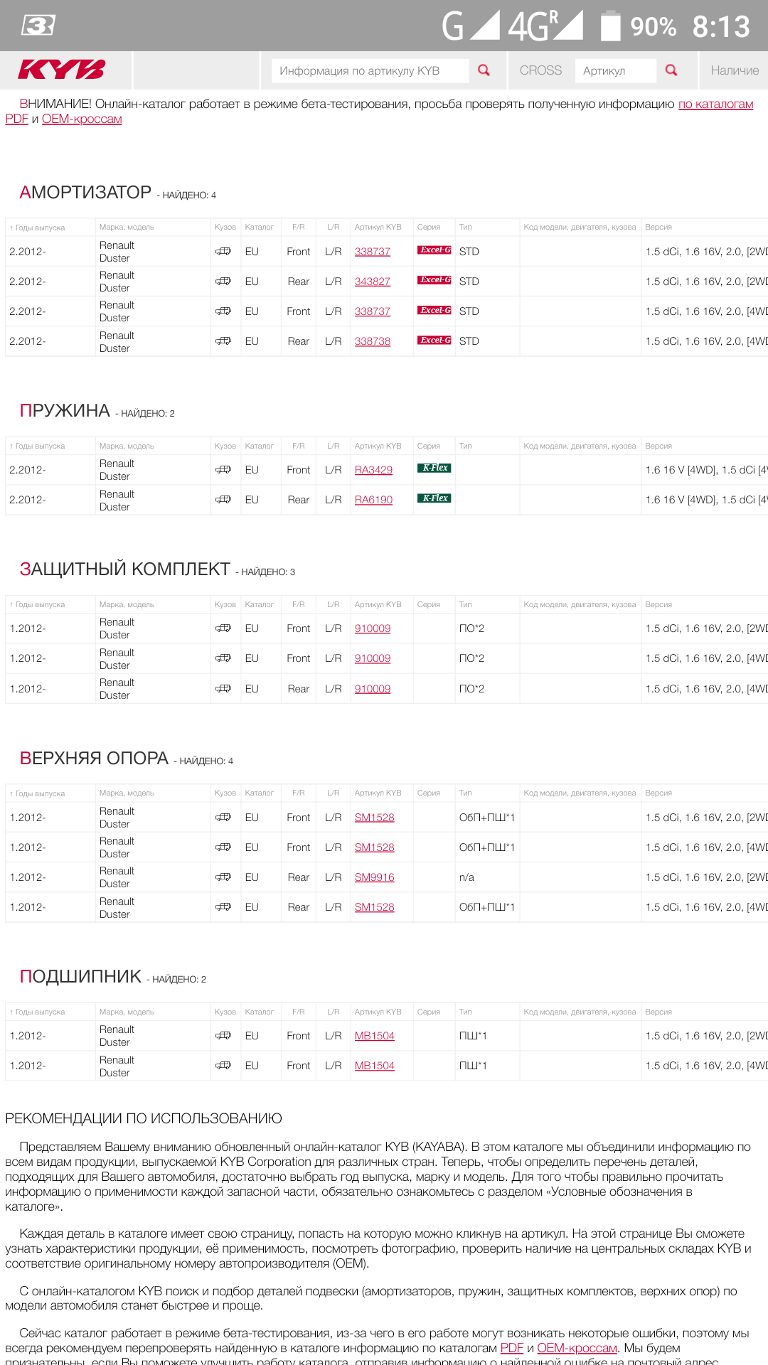

По первой части: независимо от вашего психоэмоционального состояния в коробке будет лежать Монро.
По второй части: https://kyb.ru/support/online-catalo...t&model=Duster
Артикул
438272 - это стартер Valeo.
