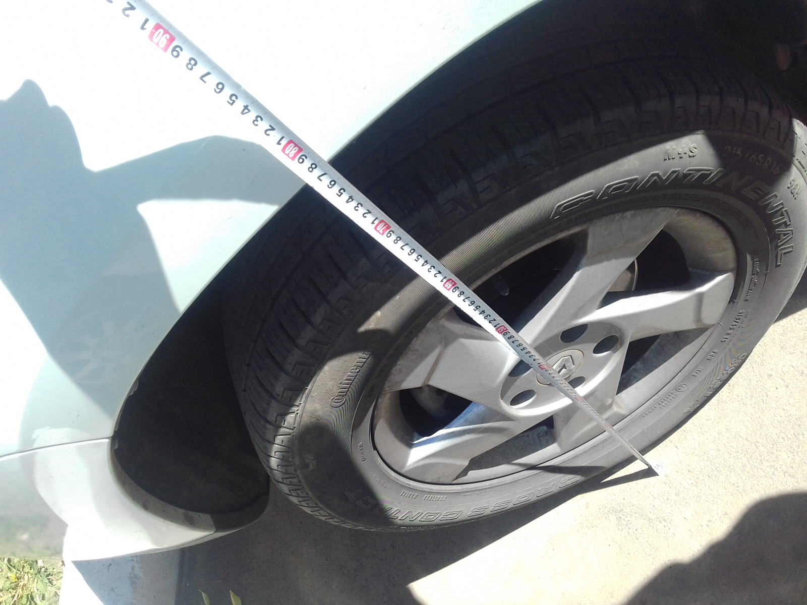

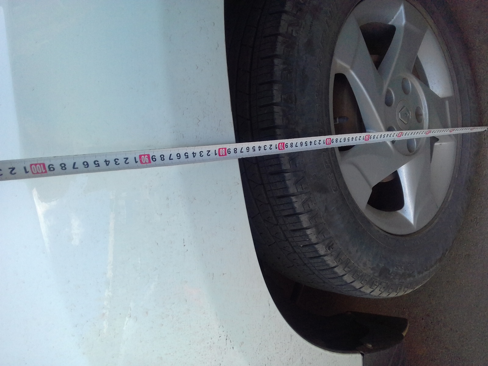

А какое расстояние от земли до крыла у новых авто , ОТПИШИТЕСЬ у кого новое авто , чтоб проверить свои пружины да на будущее смотреть проседают или нет

Сам ответил
ID:	123597   Нажмите на изображение для увеличения
