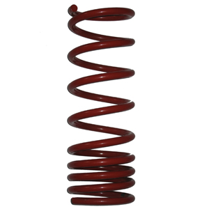

Поездил на скорости по плохим дорогам с ямками. Зад явно козлит. Думаю, стоит поставить задние амортизаторы с меньшим ходом подвески и пружины пожёстче, с переменной жёсткостью. Имхо.
Такие пружины оставаясь мягкими, дают меньший ход подвески, поскольку имеют укороченную мягкую зону. Это не даст вырвать из корпуса амортизатор с меньшим ходом. Комфорт останется, ход подвески уменьшится.

Старый 10.07.2019, 15:58   #4946
HID
Аватар для HID
Онлайн: HID вне форума
Водонос, а где такие найти на дастера?
Старый 10.07.2019, 23:20   #4947
Водонос
Аватар для Водонос
Онлайн: Водонос вне форума
Был(а): 06 авг 2021 15:21
Автомобиль: Дастер 4х4 АКПП 2.0
Без понятия. Подбирать надо с других машин. Искать аналоги.

Сообщение от Водонос Посмотреть сообщение
Тогда уж лучше искать "бутылочной" или "песчаных часов" формы, тоже переменная жесткость, но без уменьшения хода до смыкания витков.
Насчёт не даст вырвать амортизатор согласен, на отбой эта пружина мягче! Но сколько на дастерах известно случаев про отрыв амортизаторов? Я не слышал ни одного! А вот сжатие.... Посмотрите на витки этой пружины и представьте ее в полностью сжатом состоянии! Она будет выше в полностью сжатом состоянии ровно на столько витков на сколько отличается от штатной! Может случится так что даже буфер сжатия ( резиновый отбойник) не поможет, и получите очень жёсткий удар в кузов и подвеску. В результате может быть деформация и амортизатора и рычага и силовых элементов кузова!
Нельзя укорачивать ход амортизатора, начнутся постоянные удары, при ходе отбоя. Это конечно приведет к дискомфорту, преждевременному разрушению амортизаторов и к более раннему отрыву колеса от дороги. Что в свою очередь приведет к ухудшению управляемости. Если на неровностях козлит зад, то надо менять характеристики амортизаторов, т.е. они должны быть с большим сопротивлением на отбой.

Сообщение от Olejek Посмотреть сообщение
Лежат в деревне задние амморты для Ваз 2115, вот думаю, может их приспособить?
Газомасляные перевёрнутые. Ход как раз чуть меньше, а на отбой чуть жёстче. По установкам, надо подваривать петли. Но выдержат ли они Дастер? Машинка то тяжелее... Вот и подумал про пружины с переменным шагом. Спереди такие уже стояли, работают сказка - ход реально меньше без потери комфорта. В общем пока точно ничего трогать не буду, а как родные аморты загнутся, буду пробовать.
Второй вариант - подушки. Но дорого это...

Сообщение от want_to_be_jeep Посмотреть сообщение
Не видел ниразу, чтобы пружина сжималась полностью. Даже севшая.
Ход амортизатора расчитывается на длину хода сжатия пружины плюс ещё немножко. Двухтрубные аморты в принципе не могут упереться в дно. Там шток короче рабочей камеры.
