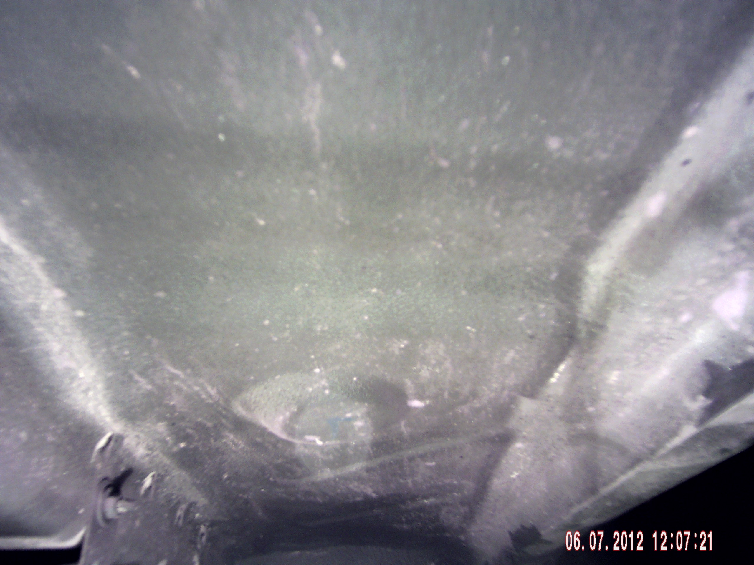

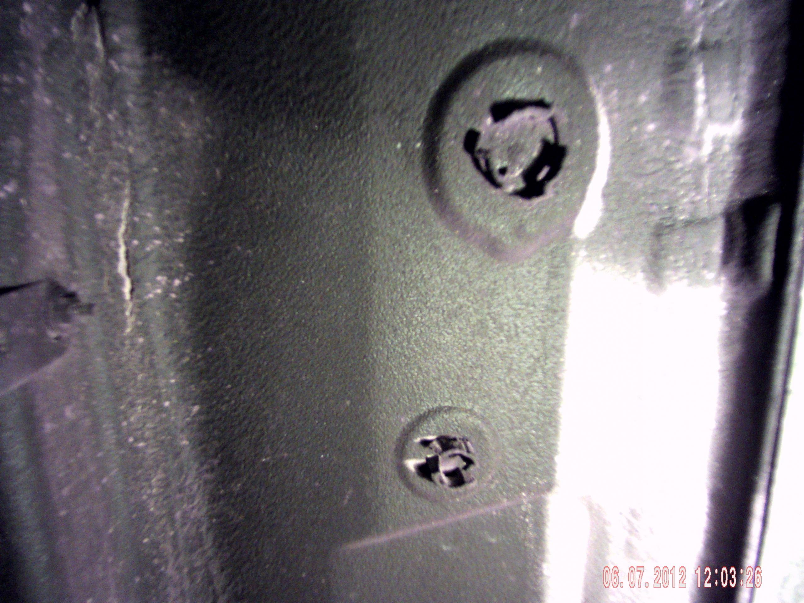

Сообщение от C4ncer
Вот какой вопрос возник. А дренажных отверстий в кузове под ковриками не предусмотрено никаких?
На своей, когда делал шумку, точно помню какие-то хитрые резиновые клапаны в каждой полости.
Есть,стоят заглушки только у задних пассажиров.(первое фото) Спереди нет.(второе фото)
