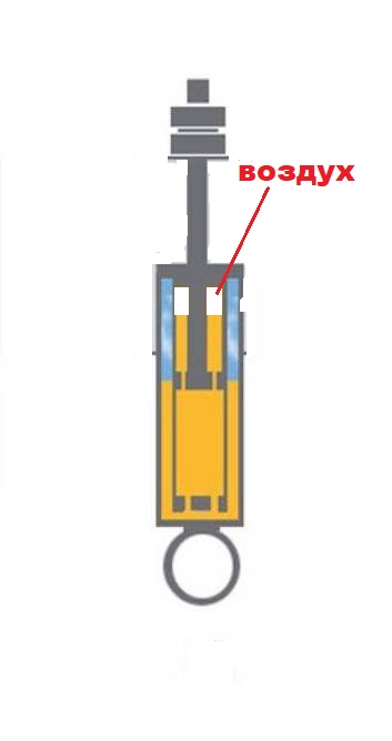

ViBer, сейчас седьмой десяток
Старый 23.01.2023, 00:35   #6250
ViBer
Аватар для ViBer
Онлайн: ViBer на форуме
Сообщение от Михаил30рег Посмотреть сообщение
Обычно в таких случаях уходит газ и во внутреннюю трубу попадает воздух, поршень на отбоя проваливается в воздушной полости и стучит по отбойнику....может помочь прокачка если все клапана целые..

Сообщение от ViBer
Вроде не нужно прокачивать современные амортизаторы. Партбокс объяснял.
Старый 23.01.2023, 22:19   #6252
ViBer
Аватар для ViBer
Сообщение от Александр Ю. Посмотреть сообщение
Ну тут да, кто я, а кто(что)такой (такое) партбокс....
Кстати, а что (кто) такое партбокс...?? и где посмотреть обьяснения(разьяснения) великого партбокса...
Ну я с таким знатоком спорить не буду, он целый амортизатор разобрал и теперь все знает....
Я вот больше придерживаюсь инструкции завода изготовителя и людей которые занимаются ремонтом на профессиональном уровне.
Ну если судить по видео, то ваши амортизаторы в помойку , вышел из строя клапан отвечающий за самопрокачку и воздух попадает во внутреннюю трубу.
Мои задние тоже были завоздушены, когда их 1,5года назад снимал для замены пружин. Были провалы с полностью вытянутым штоком (газ вышел и он сам не поднимался). Я их прокачал и обратно поставил. А вот когда этой осенью их снимал, я не стал париться, и стойку лежа разбирал, поэтому что было не скажу.
