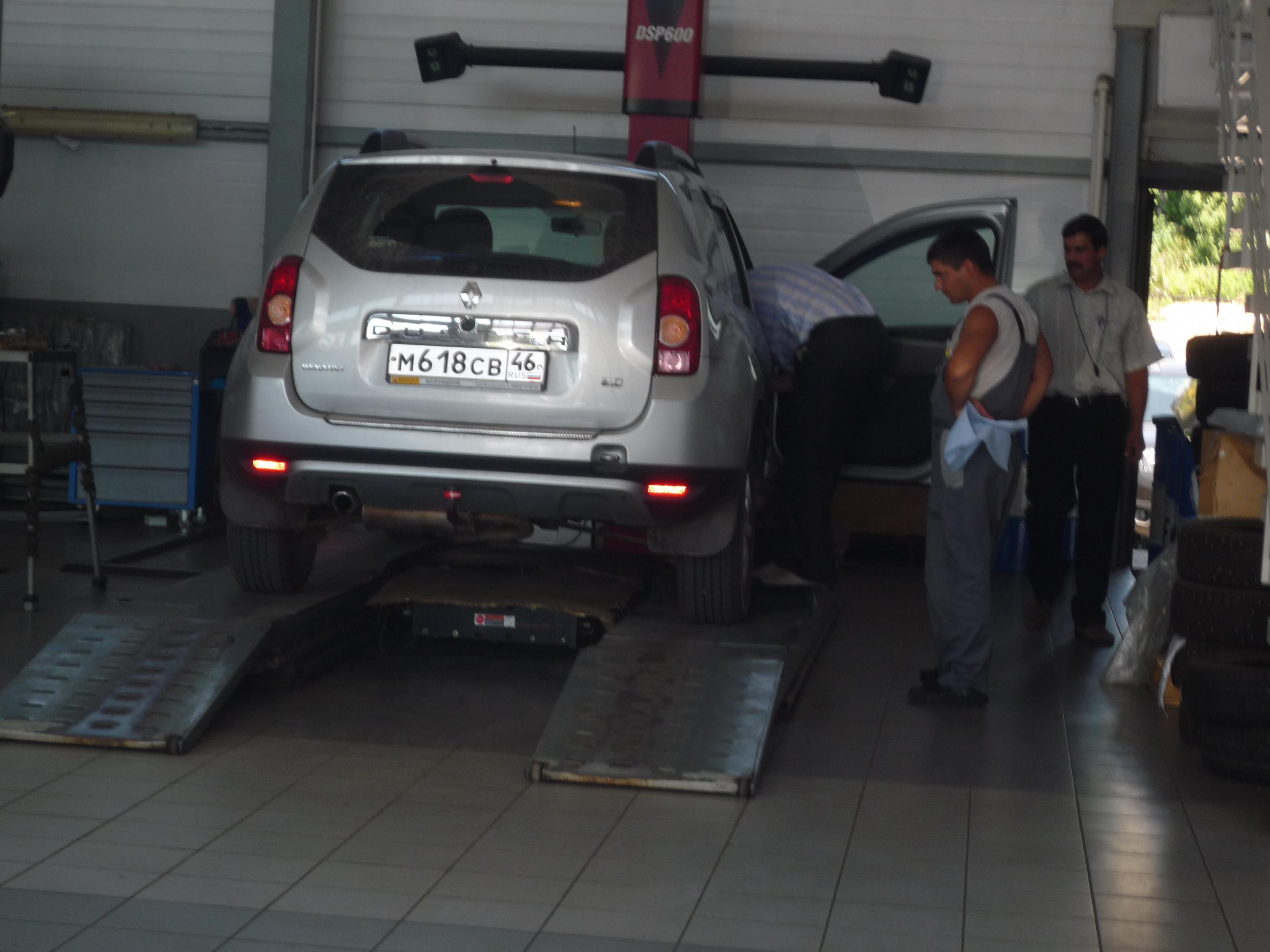

поделюсь неутешительной новостью,как мне "вылечили"энурез.записался на прием к дилеру.8-00 г.Орел.приехал,показал мокрый войлок,намокшую бумагу.Ответ-дастер Ваш у нас первый.Такие проблемы нам знакомы по логанам.Ремонт занял четыре часа и плюс час я ждал,когда засранцы с автофрамоса получат фото издевательства над моей машиной.забрал машину,выехал на трассу,включил кондер на 3-е положение и домой.100 км.не выключая кондера.по приезду сунул руку под войлок-он мокрый.дилеру отдал снятый и высушенный кокрик.Я в шоке.В гараже опять сорвал коврик и снял водительский.Итог:за час поездки на обе стороны тоннеля попало примерно по 50-70 воды.лужи не было,но примерно 15х5 см участки войлока мокрые.в конце месяца еду с семьей в крым(керчь) и потом решу,что дальше делать.Смешно,но решил проложить с обеих сторон два самых маленьких детских памперса.по приезду отвезу их директору автосалона Возрождение,город Орел.удачи всем,коллеги.
