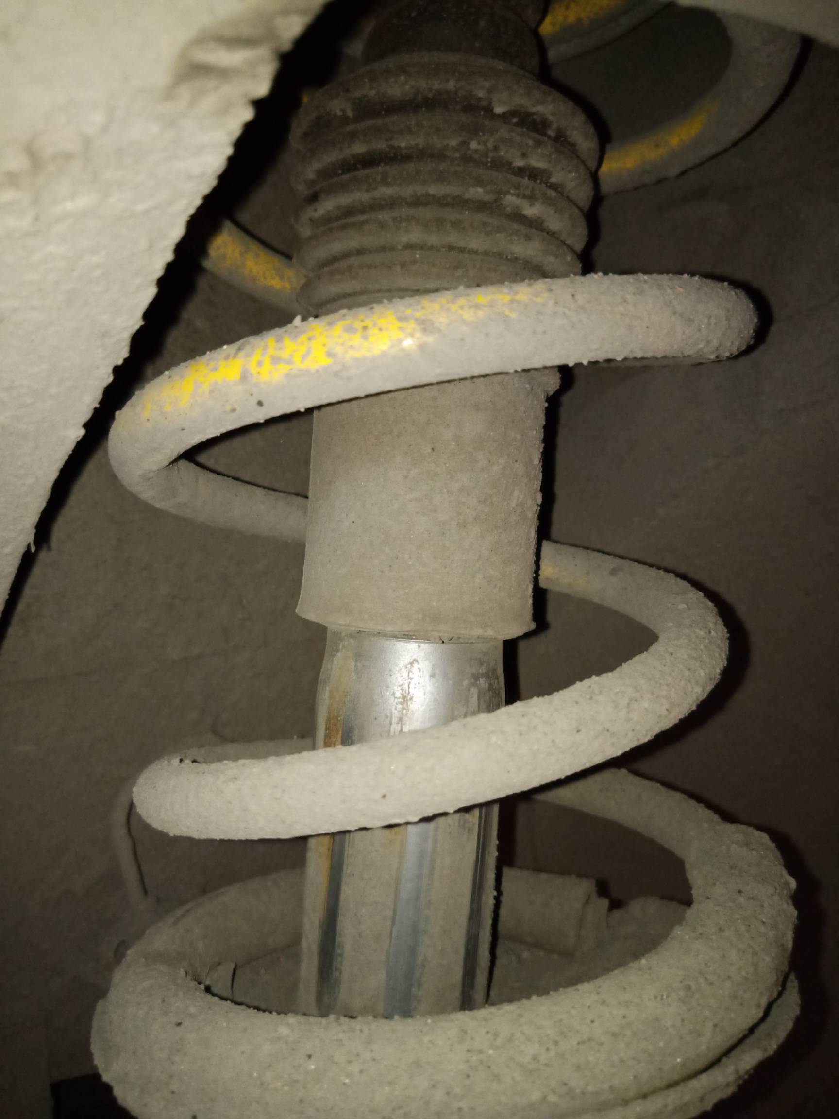

Если такой интерес, то ещё вот как выглядят пыльники при полностью вывешенном колесе со стойками сс20, передний (с желтыми пружинами) и задний (пружины серые, но сильно грязные и это не видно). Проблем застревания пыльника небыло, как выходит, так и заходит (у гайки круглые грани). И отбойники не сползают, держатся вверху штока.
Для меня эксперимент, это сколько стойки продержатся. Пока с ними всё хорошо.
С пружинами это уже вполне проверенный вариант для тех, кто не хочет прибавки жесткости (как с усиленными пружинами), но его не устраивает просадка штатных пружин. Передние пружины фобос 32032 у меня уже прошли 51тыс.км, а задние такие же 26тыс.км. А свои просевшие задние заводские пружины я на 40тыс.км менял; тогда же увидел, что из задних стоек уже газ вышел.
Для меня у пружин Фобос только один минус - ужасная покраска (непрокрасы где её вешали) и само качество краски.

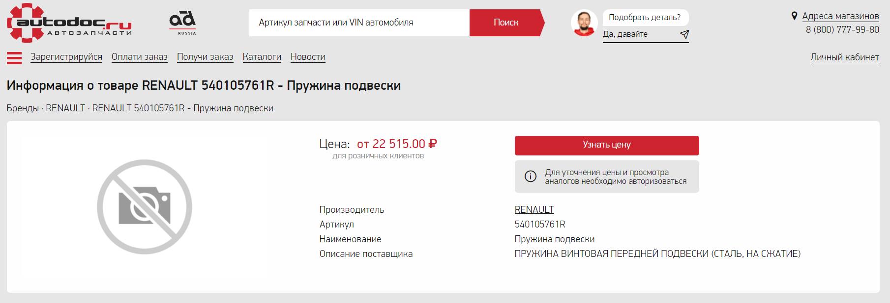

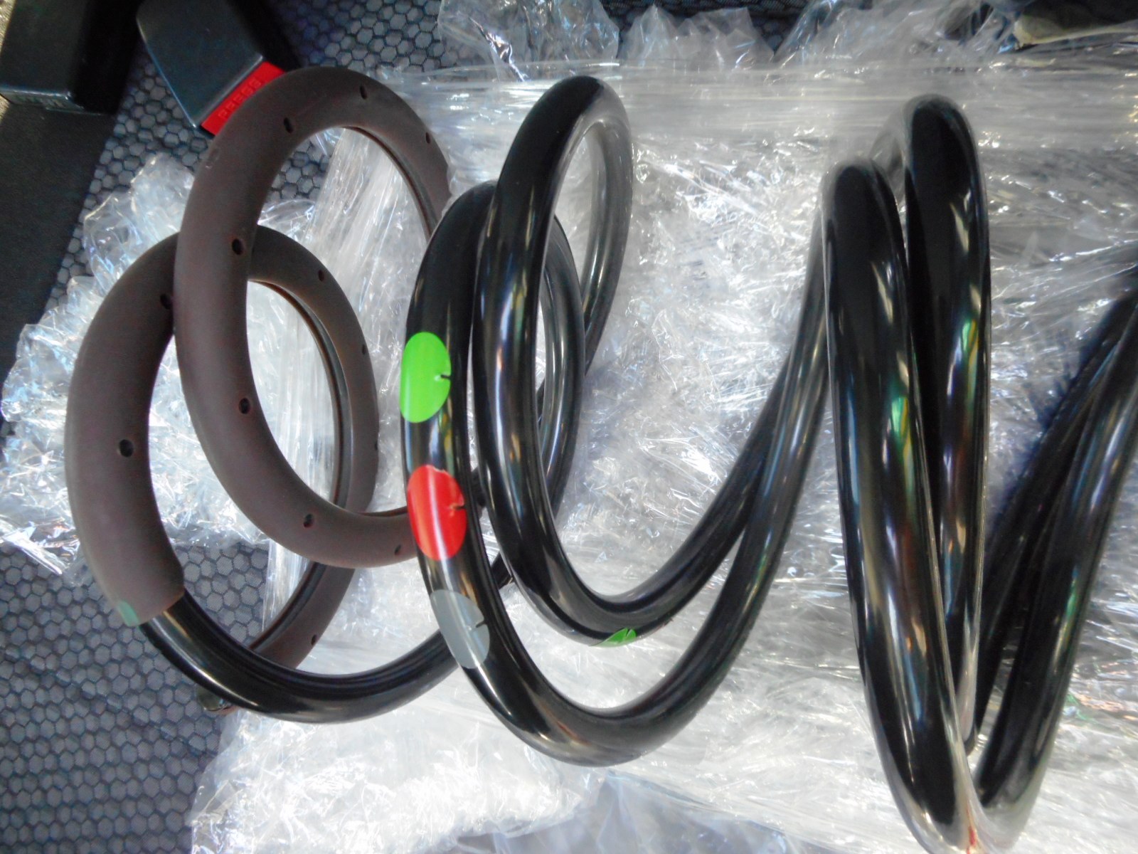

Пружины перед 4х4- Renault -540105761R, оригинал. Цена вопроса 1к. за шт.-автодок. Пружины задние 4х4- Renault 55 02 014 56R, оригинал. Цена от 1к до 1.5к. за шт. Эти пружины ставили 2021г. на рестайл 2.

Сообщение от Sane
Это о чём? Не пойму

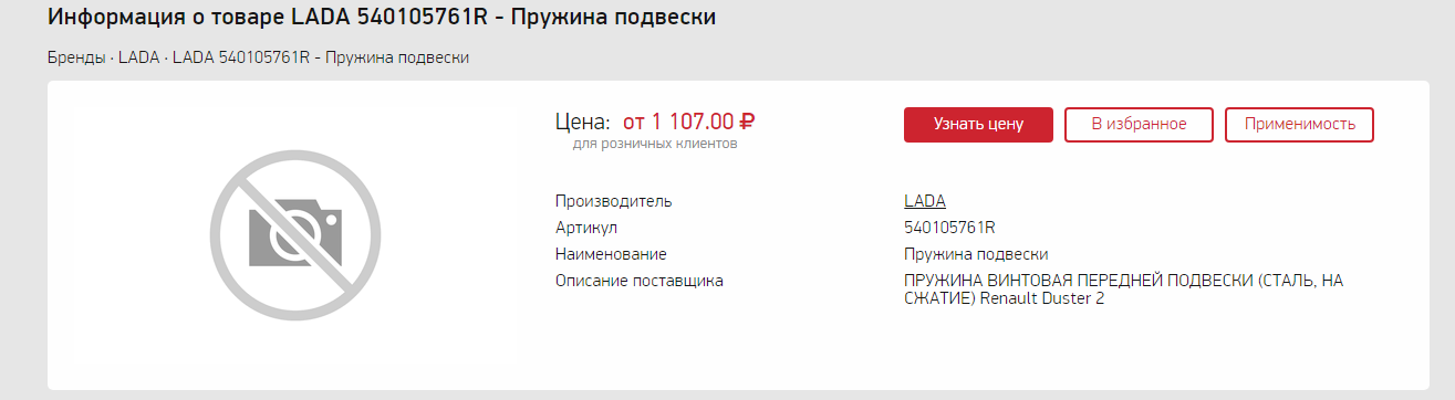

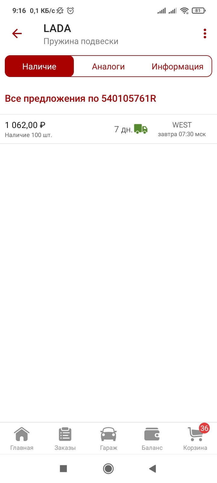

Сообщение от Hudozhnik
Это о чём? Не пойму
Попробуйте так)))
По факту придёт то что на фото у Sane

Сообщение от Юрий Яр Посмотреть сообщение
Попробуйте так)))
Да, так и есть, заказывал от "Лада." Предложение для Renault...раскупили, и было дороже от 2к. шт. Осталось предложение от "Лада"-за1к. шт. остаток 100шт, изначально было 1тыс. шт.
