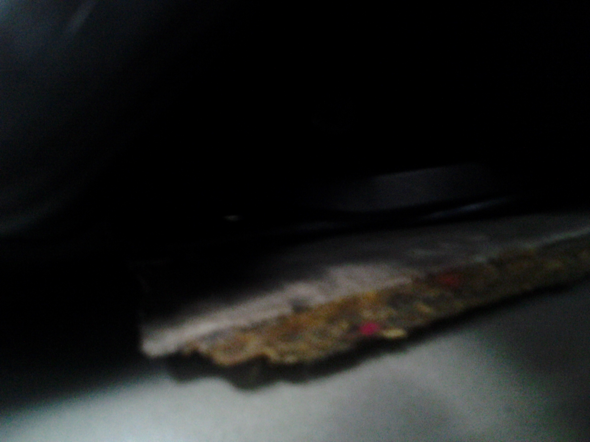

Короче у мну до первого посещения ОД
было так
ну а после так
так что вот

Старый 10.07.2012, 15:41   #662

Вот фото до посещения ОД

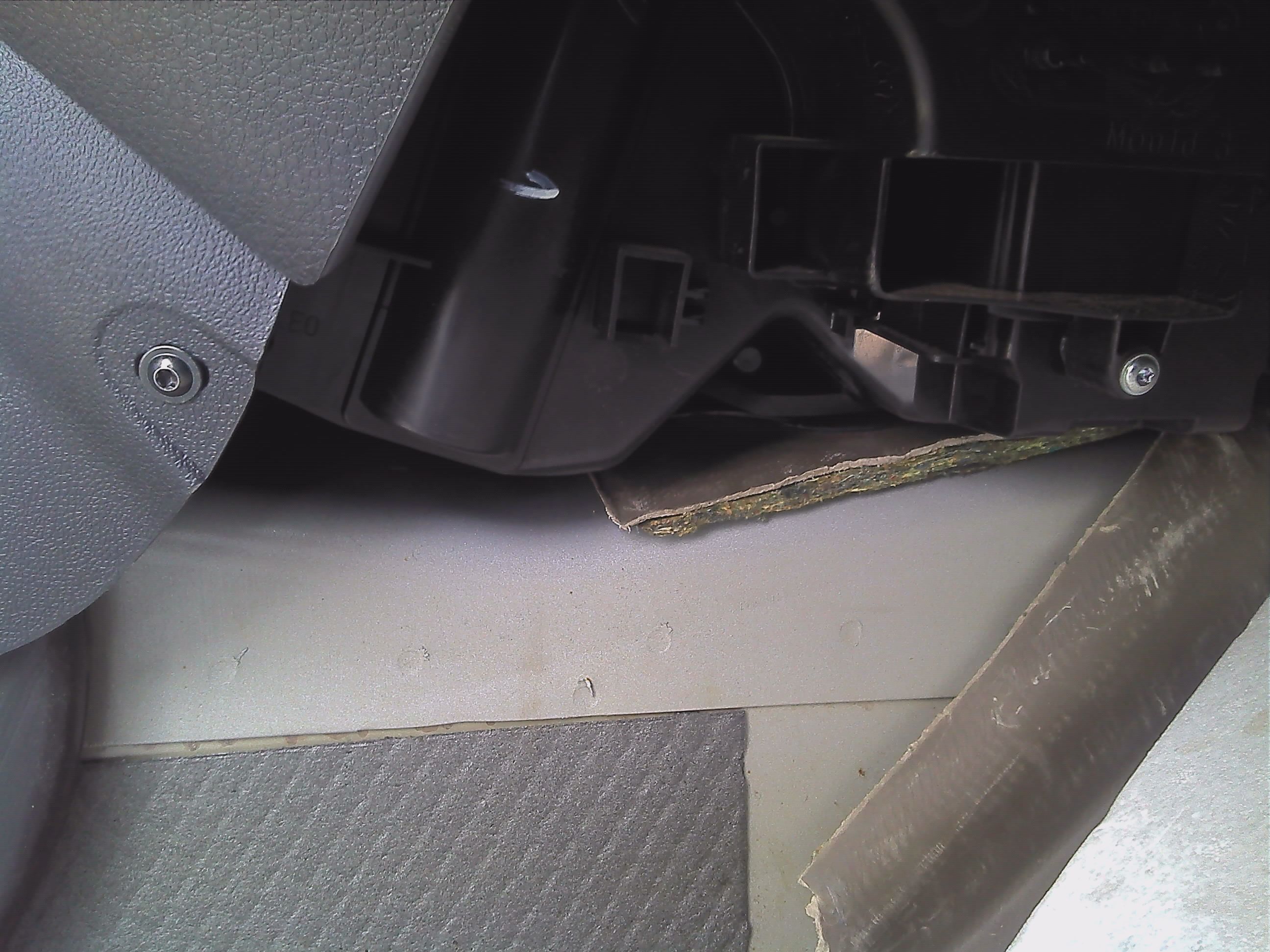

Bear
Аватар для Bear
Онлайн: Bear вне форума
Был(а): 24 дек 2012 23:01
Автомобиль: Renault Duster Expression 1.6 4x2
По умолчанию Re: Конденсат из кондиционера течёт под переднего пассажира
ну вот доехал до гаража. минут 10 гонял на 4 скорости. всё как и было. в салоне сухо. конденсат наружу весь идёт.
фотография получилась не очень чёткая. но всё равно различимо. снизу вверх - тоннель, что-то типа шумки, прокладка и только потом корпус кондея.

Старый 10.07.2012, 21:32   #677

Ну ты брат авангардную фотку выставил конечно
Сообщение от Ромик Посмотреть сообщение
на телефон лучше и не получится. если нужно художественную, то сделаю на выходных. а так на Вашей всё чётко видно. в том же порядке.
а что обижаться. всё правильно.
только получается, что народ считает эту проблему бедой всех наших машин. а я всё же считаю, что это единичные случаи. и зависят от рук сборщиков. а если лечат ОД, то и от тех рук, которые занимаются исправлением.
