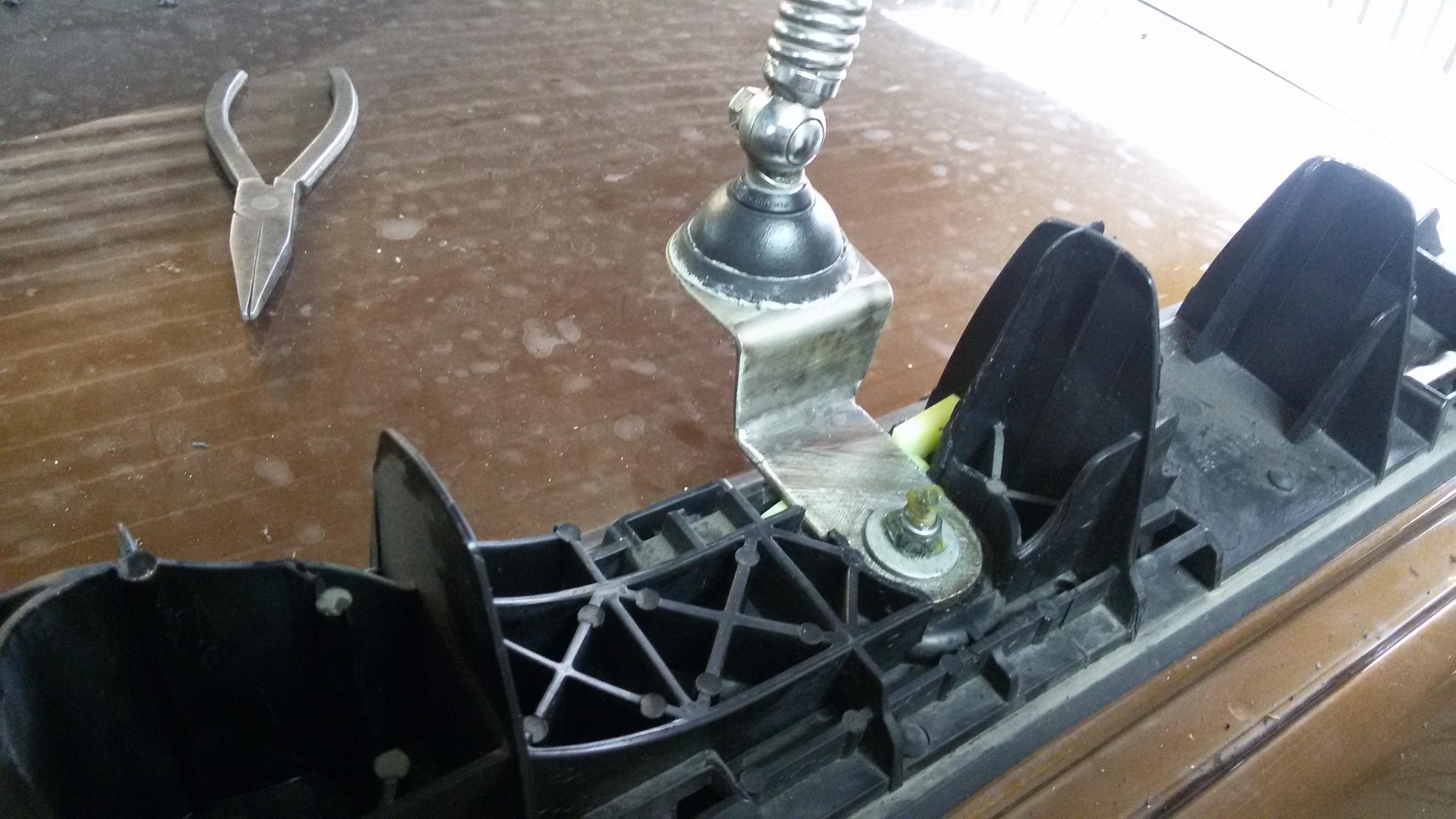

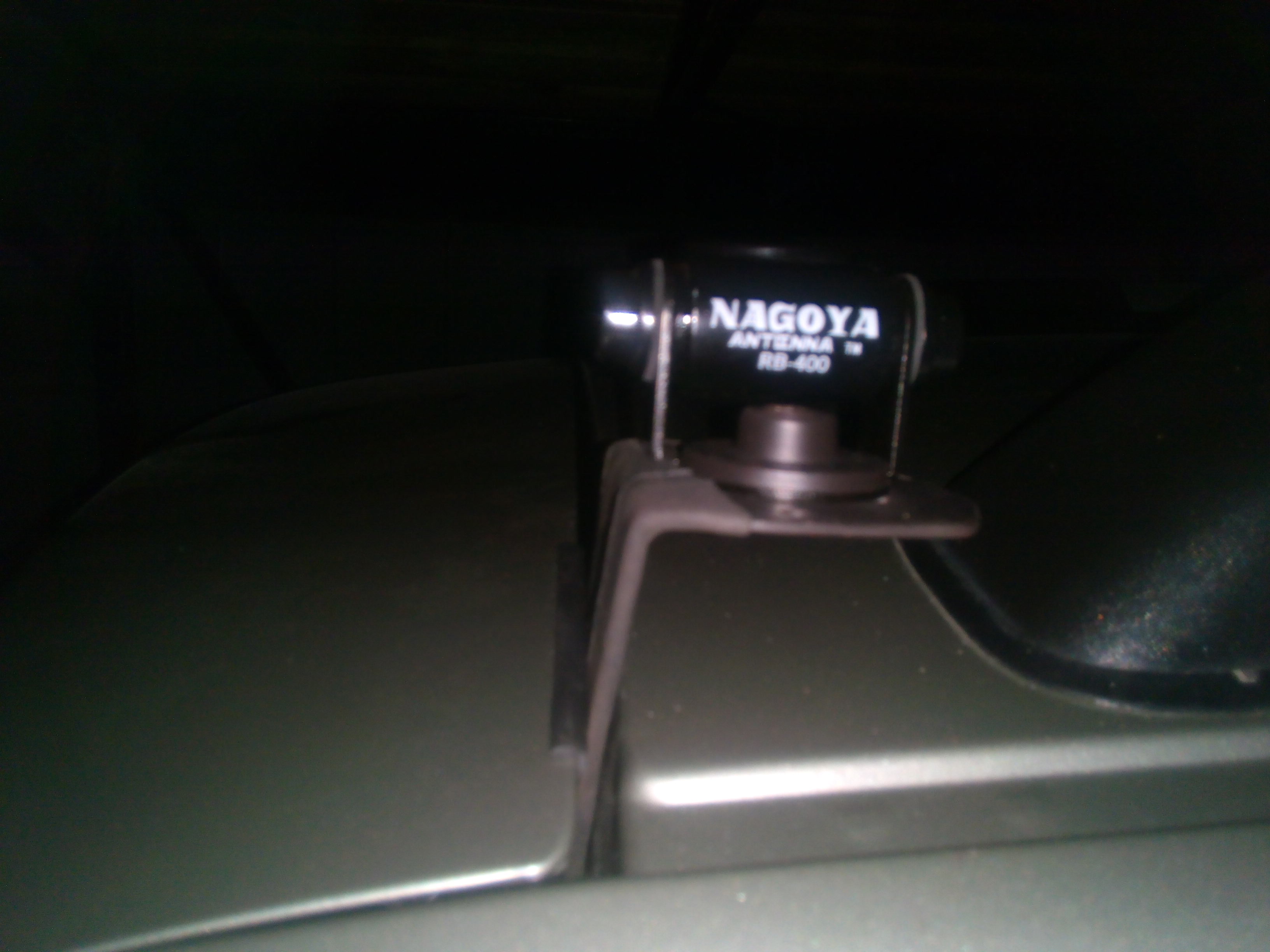

Вот вариант установки:
[IMG]http:// http://www.dusterclubs.ru/vb/attachm...1&d=1434931329

Сегодня настоили антенну, КСВ составил 1,1. Антенна Sirio carbonium 27, длина 1,13 м. Работает на приём уверенно 7 км, звук отличный. На передачу сейчас проверил, находясь в городе, дальнобои меня слышат на расстоянии около 8 км (трасса Тюмень-Омск) сказали приём на 5! Да, радейка французская President Taddy.
Ну вроде как я теперь "сибишник", а ещё месяц назад думал, увидев название темы, что парни однокурсников некоего сибирского института ищут ))

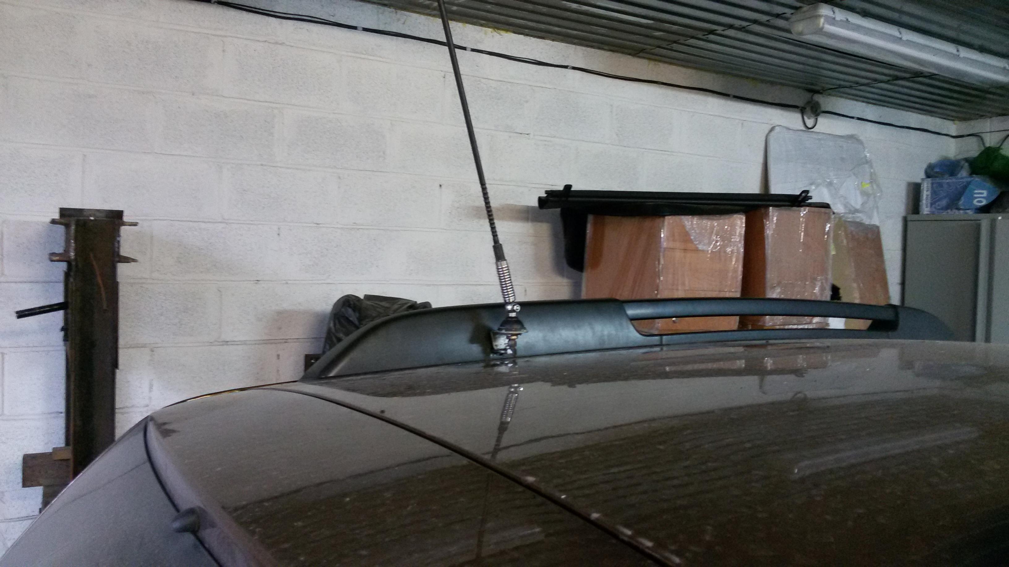

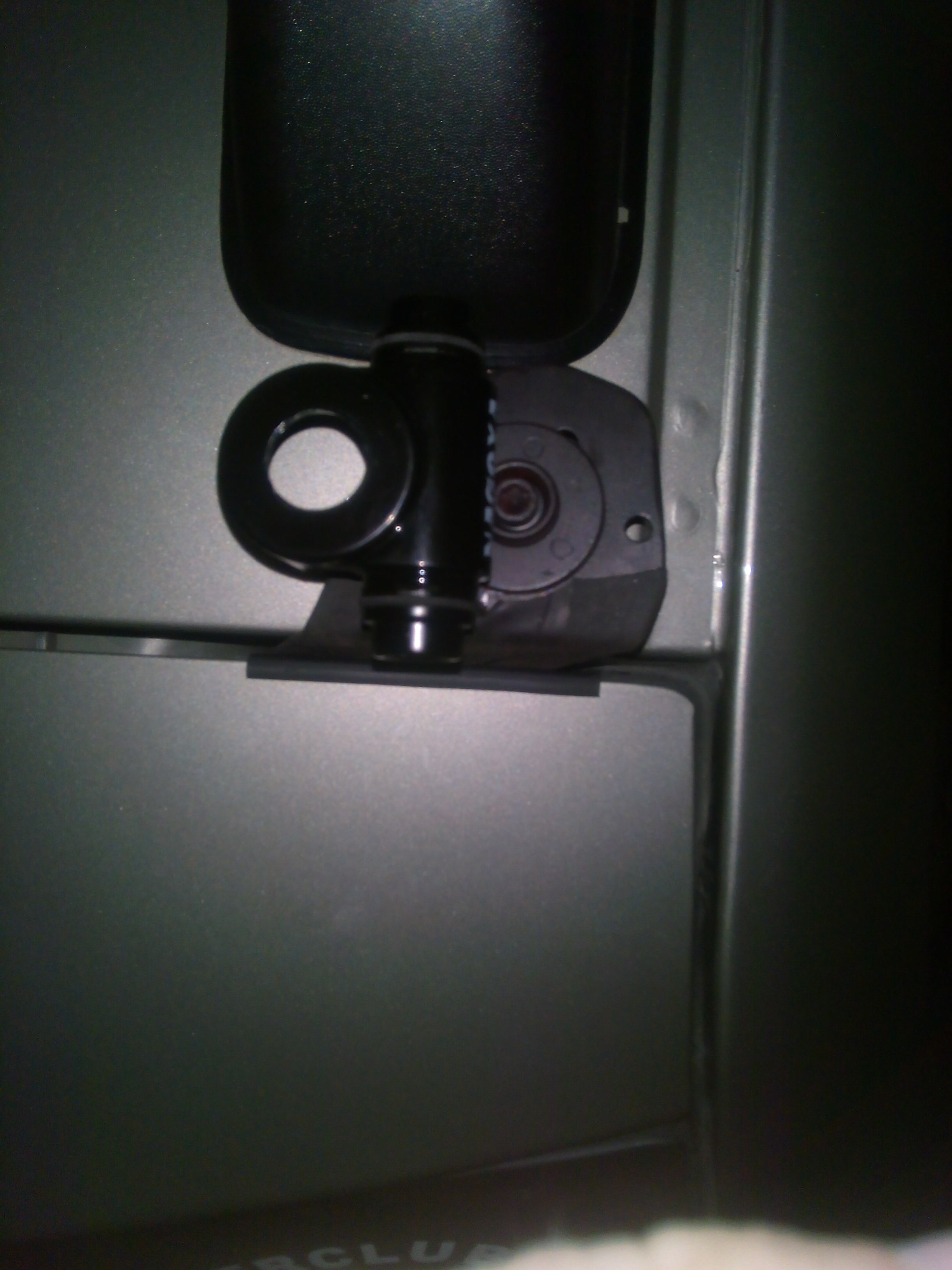

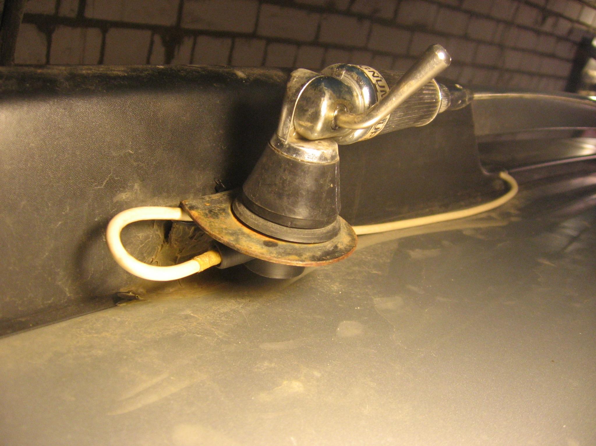

Пару лет назад сделал крепление на болт левого рейлинга. Подумываю взять бокс на крышу. Стал прикидывать. Из-за антенны бокс придётся сместить вправо, должен войти. Если не войдёт, то есть 2 варианта. 1. Магнитку на время езды с боксом. 2. Переделывать крепление на болт с другой стороны.
Знал бы, сразу сделал антенну на болт рейлинга со стороны двери. И бокс бы поставил, и корзину от Атланта, без проблем...
Кто пользовался MegaJet MJ-T3-27-N Mag 90 или ей подобной, что скажете по качеству связи, надёжности крепления при 110-130 км/ч?

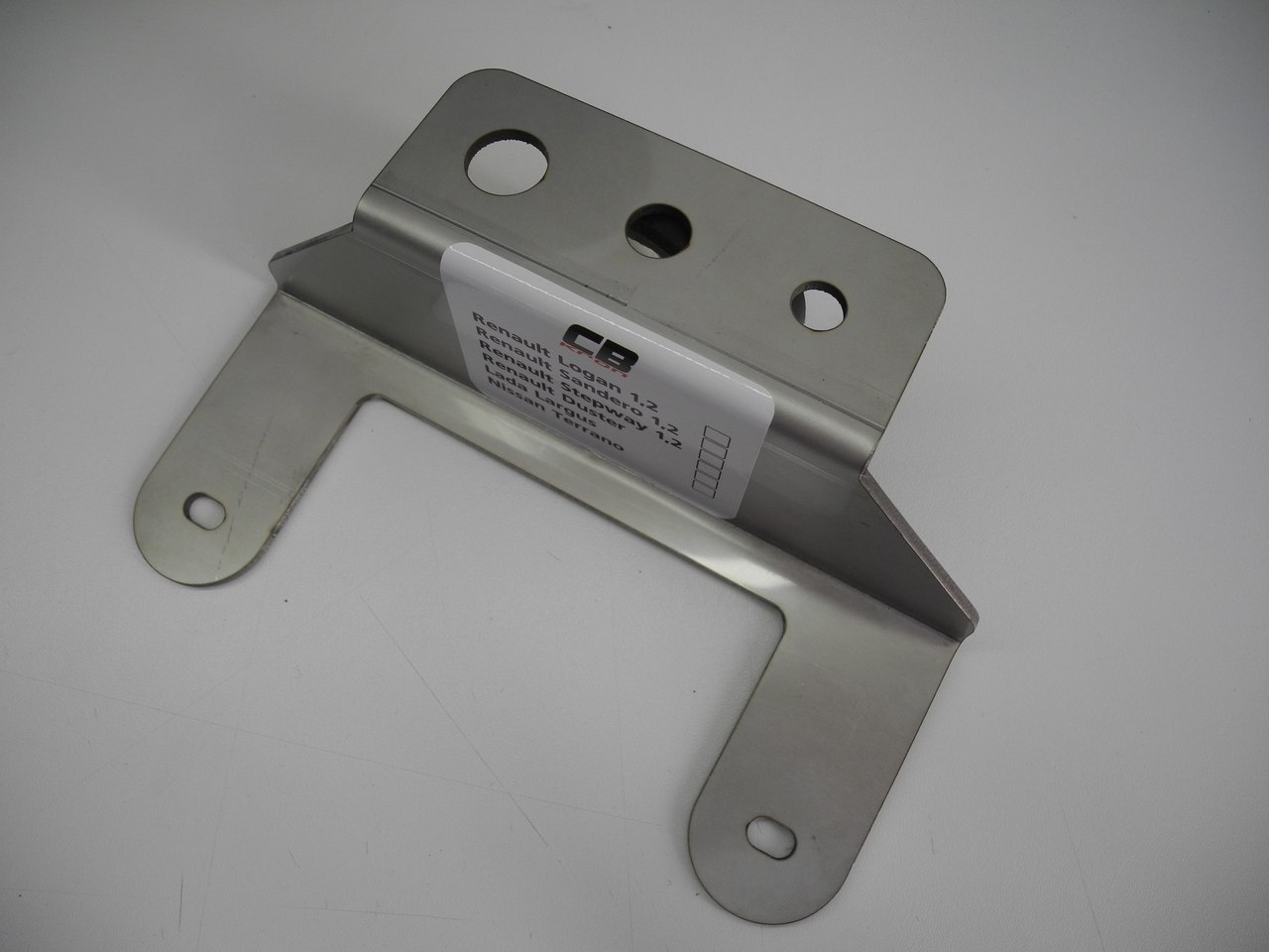

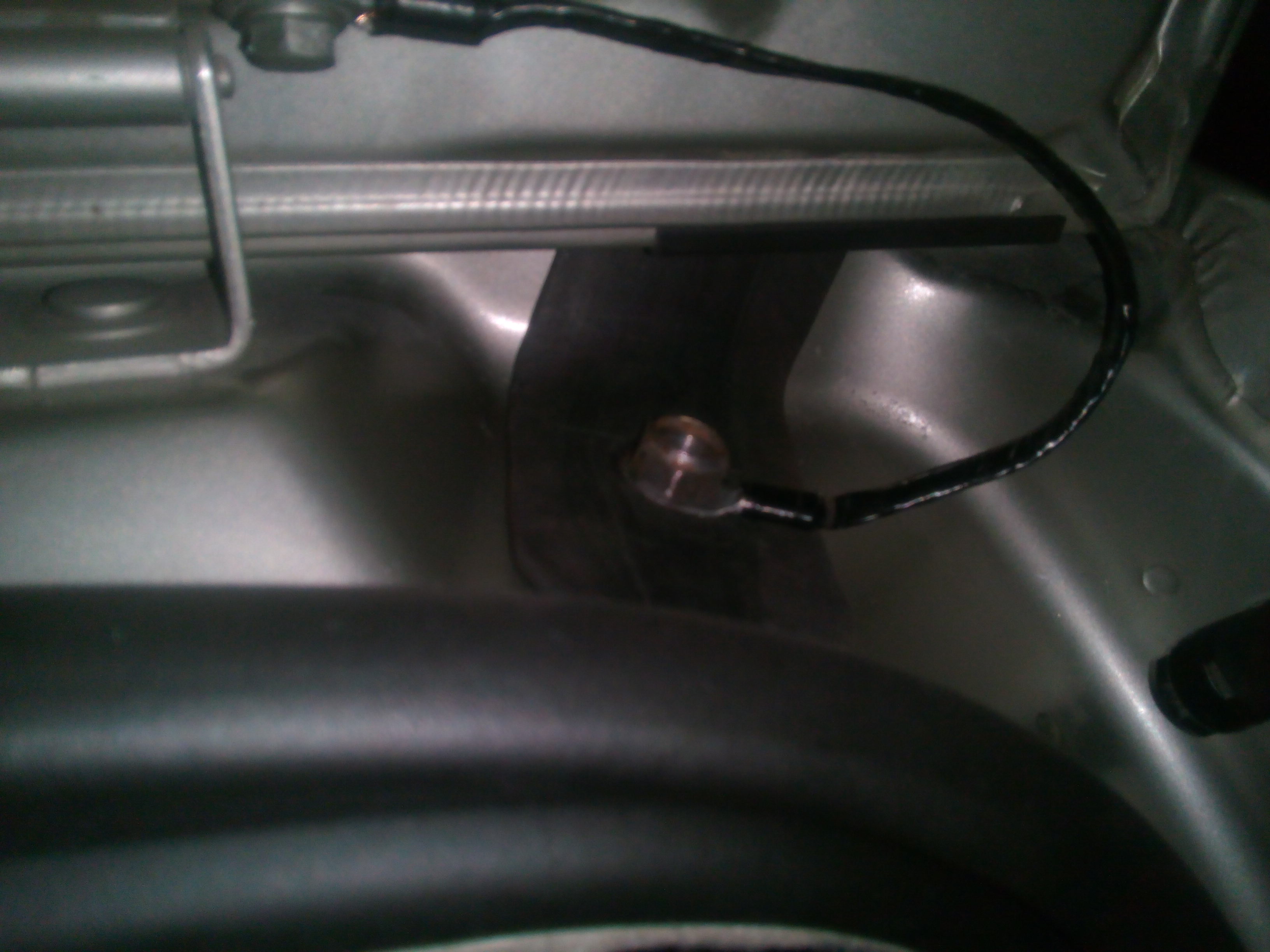

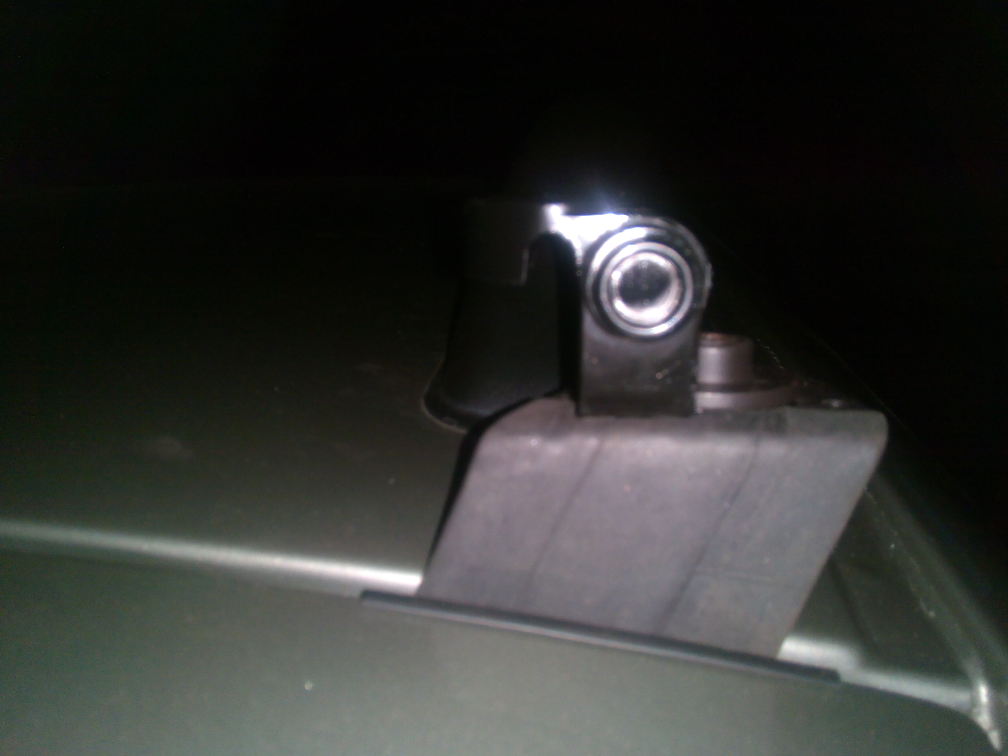

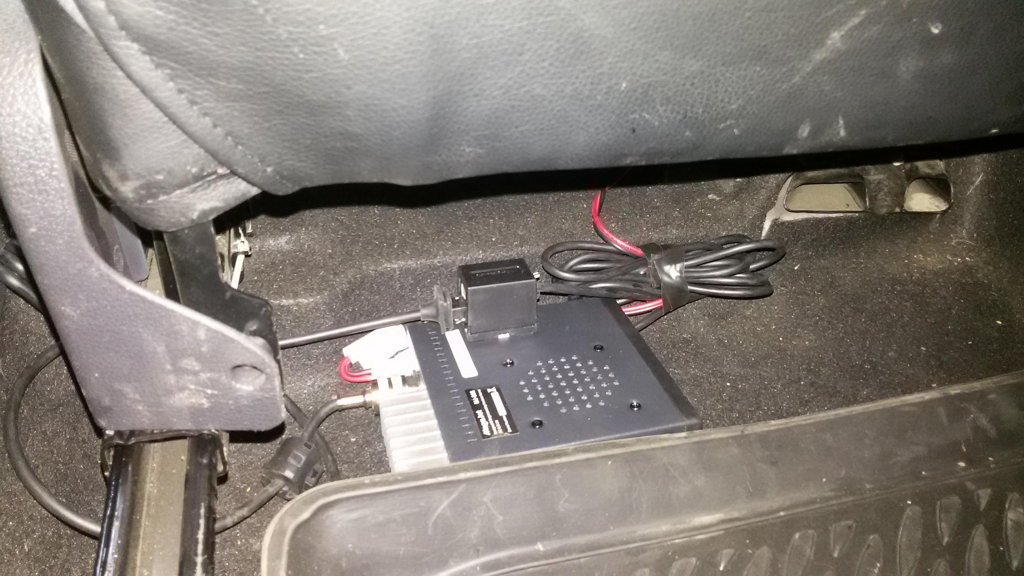

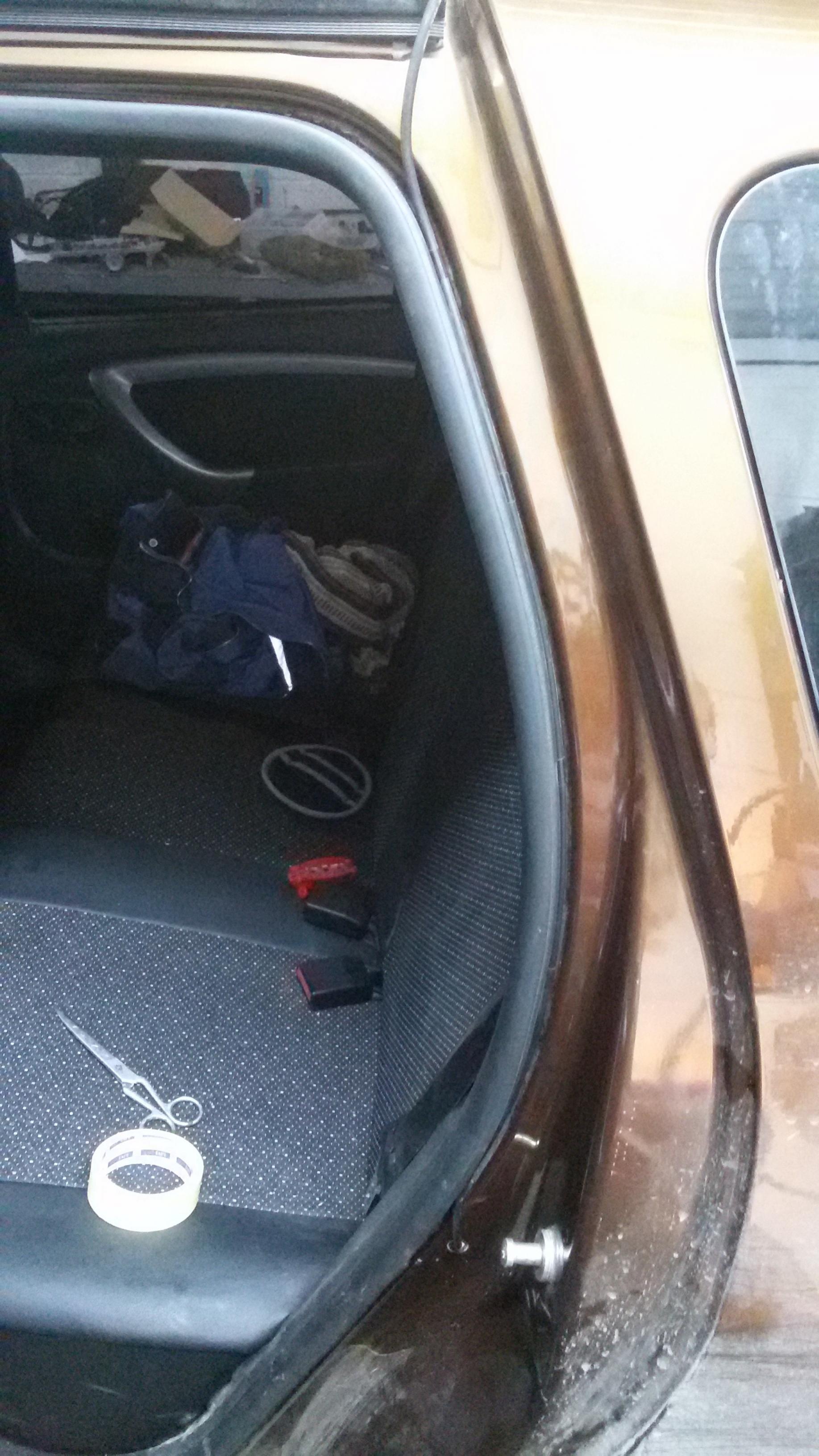

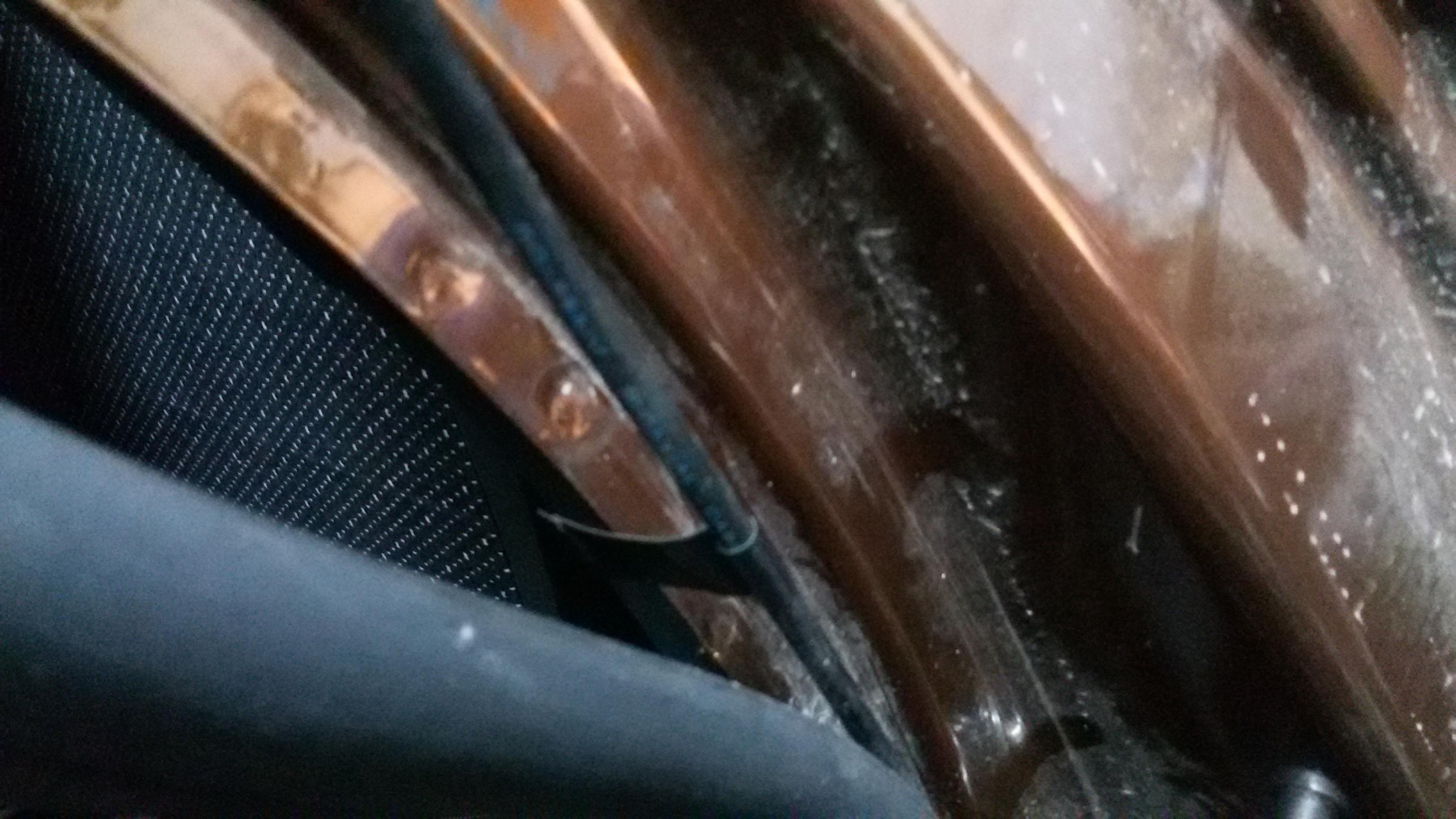

Озадачился установкой рации. На прошлой машине стояла MJ-600. Она как родная, лежала без всякого крепежа в ящичке для документов позади ручника (VW Golf 5) В Дастере без ущемления эстетики я для неё места в салоне не нашёл. Была куплена MJ-555 для установки под сидение.
Антенну решил устанавливать кронштейном, на болт крепление рейлинга. Кронштейн из нержавейки 2мм и 3мм сварены. Сначала сделал из двойки- не понравилось, жидковато. 2,5мм не было, пришлось сделать из 3мм нижнюю часть и сварить между собой. Для провода рассверливать крепежный пистон и тянуть через крышу посчитал излишним и решил провод протянуть в отверстие стойки задней двери. Провод запускаем через резиновое колечко. Отсоединив пластиковую обшивку и отогнув её переднюю часть видим небольшое отверстие со стороны салона около 6 мм чуть взад от входного, туда и вывел. По уму, пластик следует снять, отверстие рассверлить и провод провести тоже через резиновое кольцо, но я ограничился дополнительной изоляцией провода в месте прохода через острые кромки металла, из малярного скотча зафиксировав в отверстии жестким клеем. Провод вдоль уплотнителя лег очень даже аккуратно, благодаря фиксаторам из изоленты. Далее провод по салону в уплотнителе и под обшивкой средней стойки, выходит под сидение. Питание на рацию взял от прикуривателя. Благодаря комплектации рации фильтром питания помех от электропроводки особо не замечено, а вот выключить рацию уже не забуду (как было однажды на гольфе). Тангетка пока лежит в нише заднего подстаканника, может переедет на задний торец недавно установленного подлокотника АЛАМАР. Сама рация зафиксирована под сидением посредством приклееной липучки (крючковой её части).
ID:	83472   Нажмите на изображение для увеличения
Название: Фиксируем провод.jpg
ID:	83473   Нажмите на изображение для увеличения

Название: Рация на своем месте.jpg

Сообщение от Antakam Посмотреть сообщение
бросьте этих глупостей!
Она никак...

Присоединяюсь. Максимум 1-2 км. радиус приема и передачи. Как минимум возьмите ML 145. Радиус до 7 км. Проверял на скорости 150 км/ч. Стоит как влитая, хоть и на магнитке.

Эд677, молодец, хорошая работа!
Fedostas, starpom, спасибо, понял. Уже переделал крепление на сторону ближе к левой двери. Съездил к мастеру по поводу, что я слышу, а меня что-то не очень. Сказал, что масса хорошая. На антенне (lemm at-73) чуть развёл крайние витки. Про рацию (megajet 3031m) сказал, что в ней самой модуляция глуховата на АМ. Есть схемы переделок, но они для FM. Попробовали другие тангенты, так же. На юг ездил, меня слышали. Только говорить надо медленно и громко, тангенту поближе подносить.
Модератору! Текст ниже предлагаю внести в шапку, может, кого-то избавит от лишней работы, которую делал я.
Устанавливающим антенну на болт крепления рейлинга! Из опыта коллег настоятельно рекомендуется ставить кронштейн на средний болт (либо средний и задний). Задний может иметь слабый электрический контакт с кузовом. Так же при малом покачивании болта плавает жестянка крыши около болта.
Прежде, чем ставить, прикиньте, будете ли вы ставить на крышу машины корзины, боксы и им подобное.
Если нет, крепление антенны можно сделать ближе к осевой линии кузова, машина в целом смотрится эстетичнее.
Если да, то крепление со стороны боковой двери. Практичнее. Не мешает корзине, боксу.
Для перевода длинной антенны в горизонтальное положение на передний кожух рейлинга можно притянуть 1-2 клипсы от рулетки. Желательно покрасить, иначе ржавеют за несколько месяцев. В них полоски тонкой резинки, в резинки - антенну.
