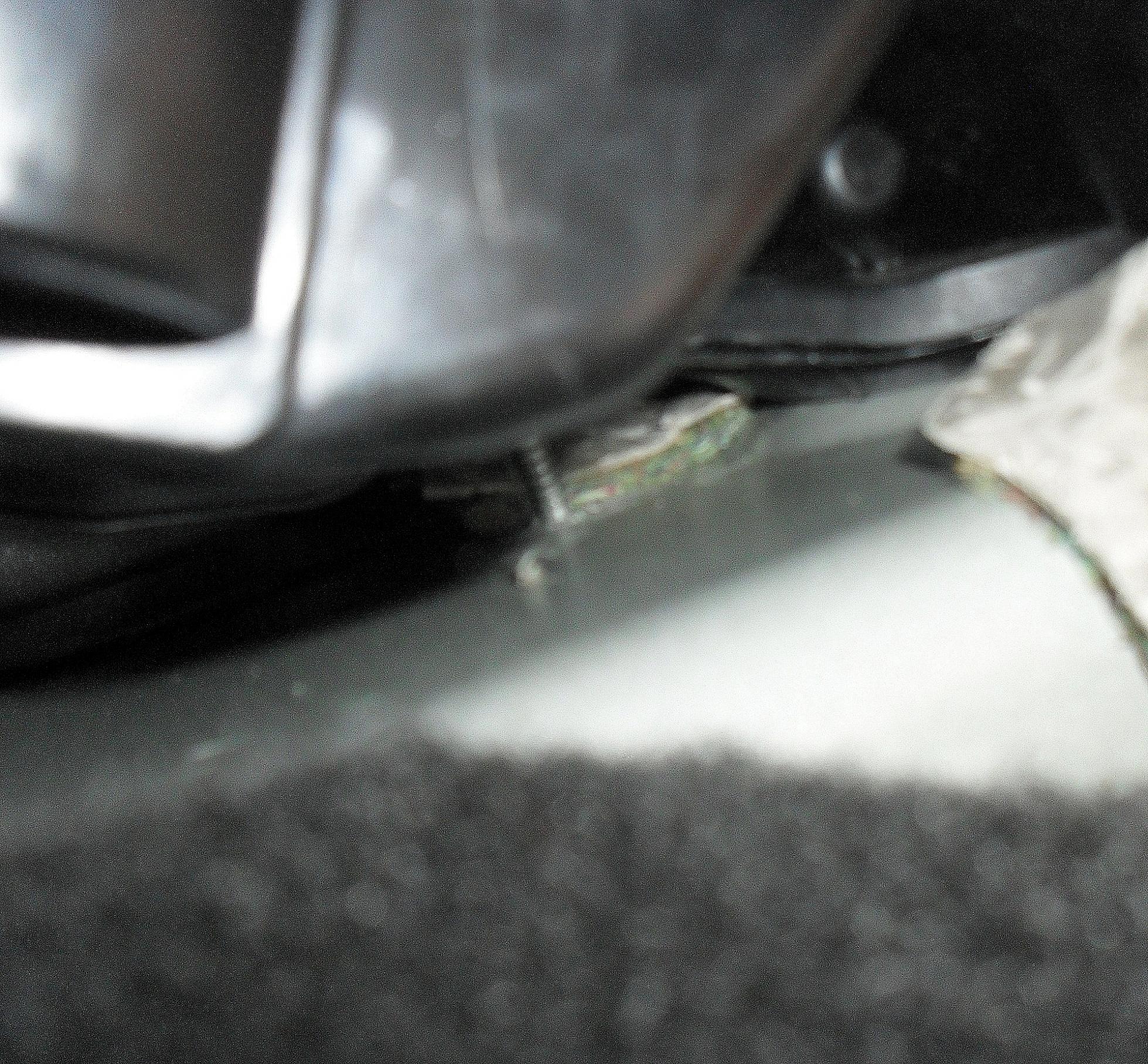

Начитавшись страстей в этой ветке, решил заглянуть под коврик своей верной Сандерке. Хорошая девочка - все сухо, как и два года назад. Я ее люблю, у дилера были три раза - на 15, 30 и 45 тыс.км. Мне не нужен "капризный" Дастер

Birukov
Ведь могут делать хорошо, если захотят. Может автофрамовцем зарплату прибавить, хоть будут держаться за место и не косячить при сборке.

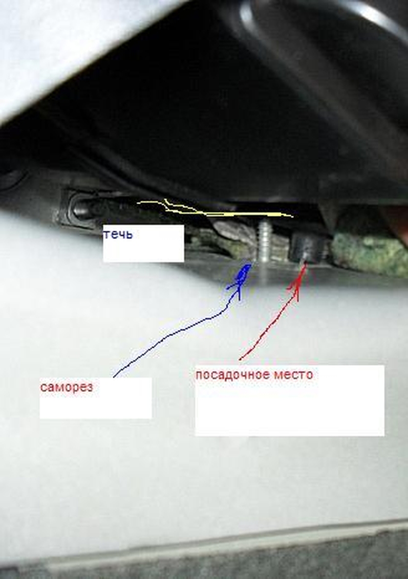

У меня при течи вообще не было видно улитку, после устранения у ОД я ее теперь хорошо вижу. Тьфу-тьфу, езжу пол месяца и с кондером на 4 скорости больше протечек нет, но салфеточку для теста оставил )). Присматриваю...

shultz
Чтож, по-ходу, у меня третий вариант...
Улитка эта, как понял я, стоит у меня вполне замечательно!!!
Ибо течёт вода у меня не рядом с улиткой, точнее не только рядом с ней, где просто капает, стекая ближе к ней просто, а основная течь гораздо ближе в сторону салона, кароче, смотрите моё видео, снято полчаса назад:
VIDEO
Прямая ссылка на видео -
http://www.youtube.com/watch?v=PnrvdRBVu00
В итоге самому устранить не судьба явно, записался на понедельник в Автомир на Озерной, пусть чинять, фигли...

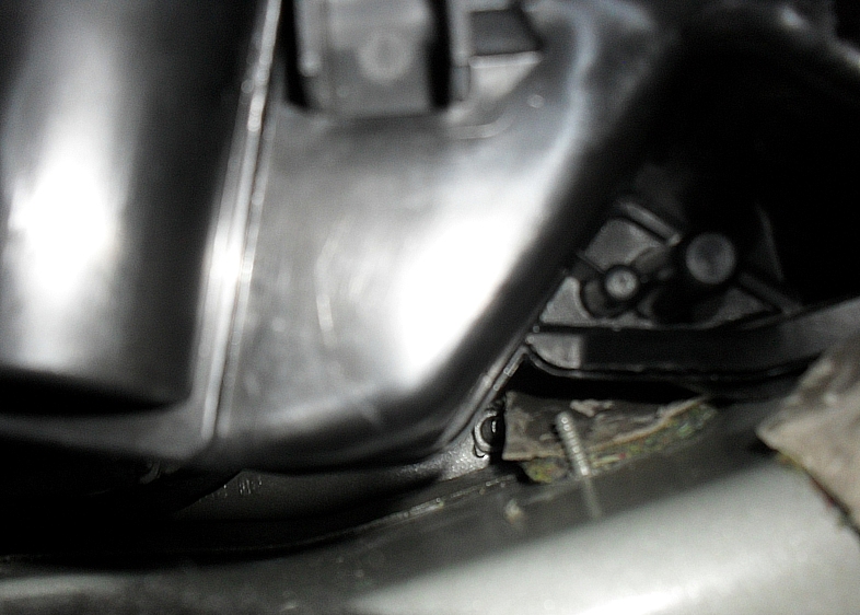

Сигналку ставил не у од. Сегодня ездил с кондюком. В салоне сухо. Руку просунул под пенопласт, до железа. Войлок снизу сухой.

Тут выложил видео с бортового видеорегистратора о посещении ОД для повторного лечения "энуреза" -
http://www.dusterclubs.ru/vb/showthr...780#post202780
Судя по видео всё лечение было произведено снизу...
