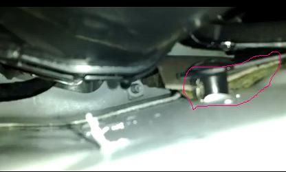

Перед самым ТО обнаружился ещё один косяк. Конденсат из кондея течёт под переднего пассажира. Ребята на ТО прочистили и продули дренаж- не помогло. Гарантийщика в субботу не было, вопрос пока завис в воздухе.
Комментарий модератора
zhiv:
Видео аналогичной проблемы на Логане
http://www.youtube.com/watch?v=_ehsz...ature=youtu.be

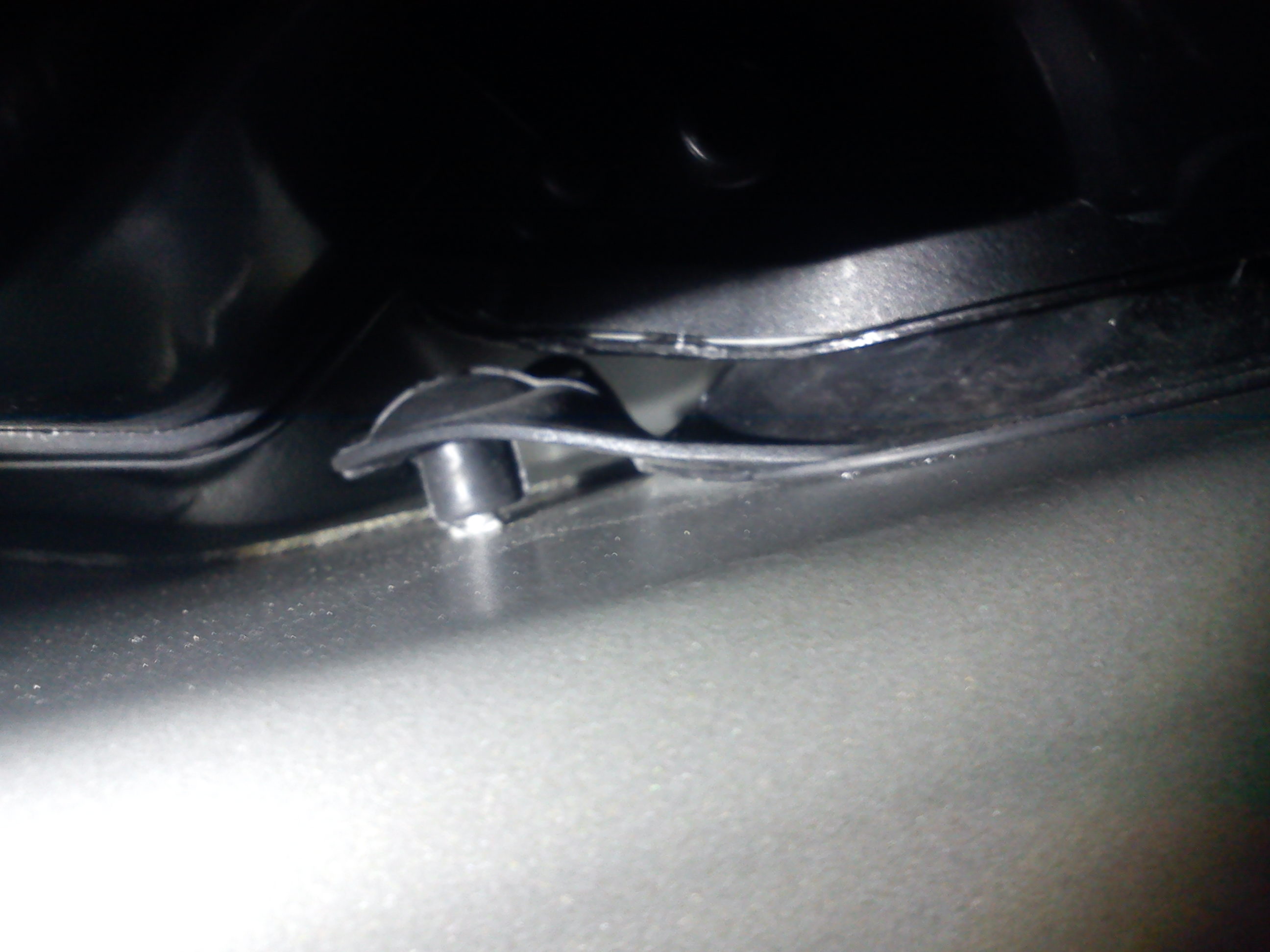

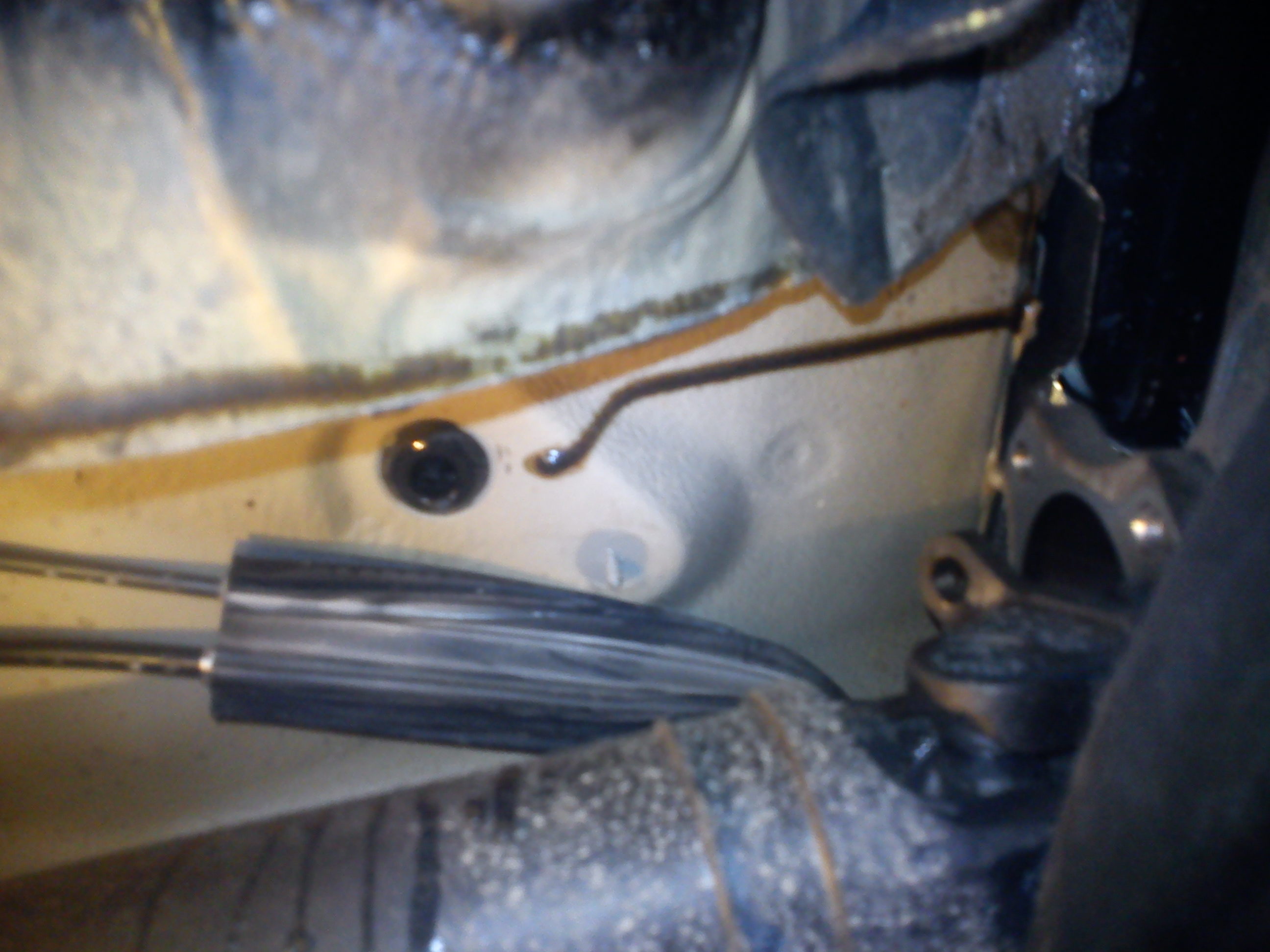

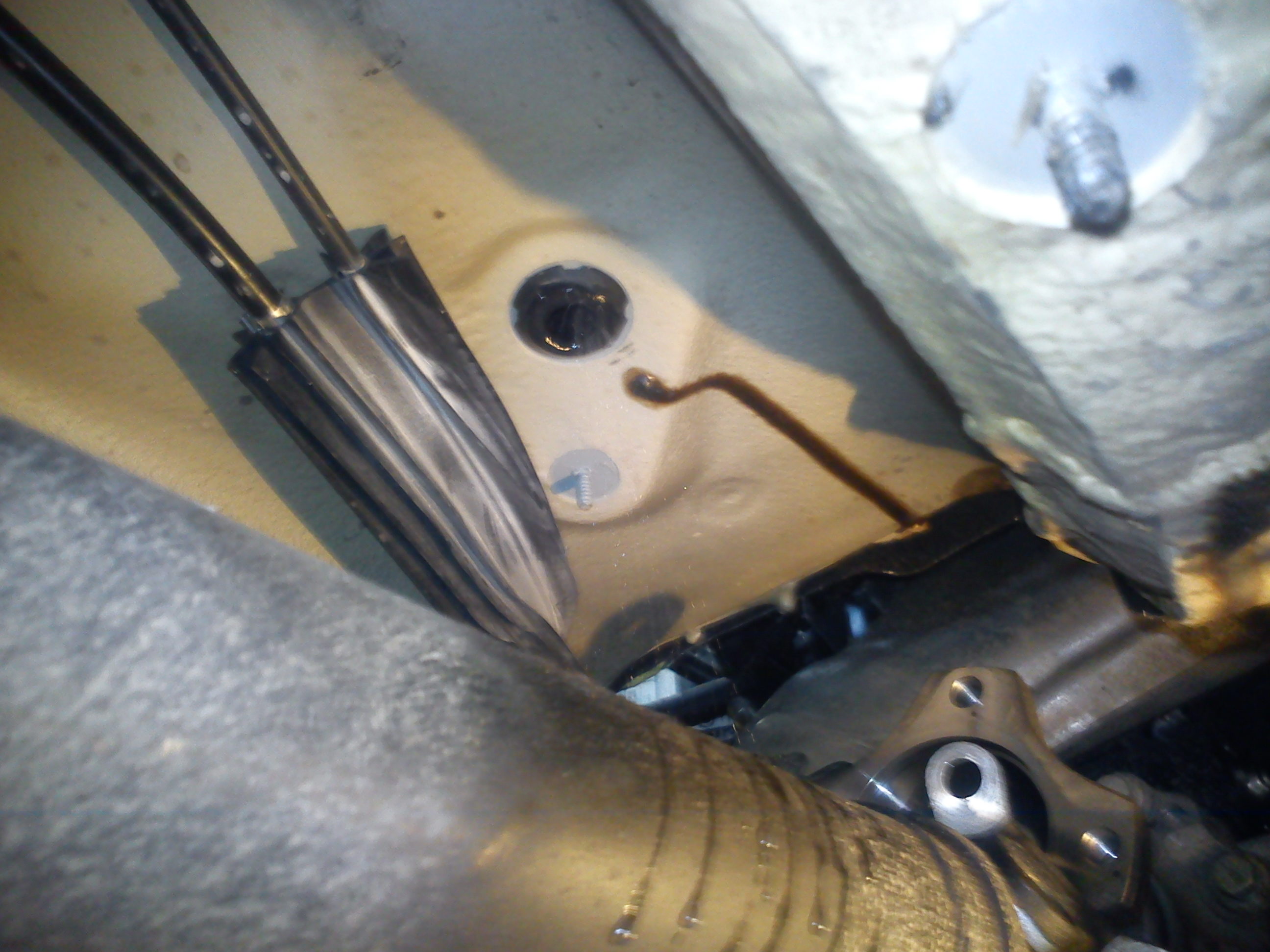

Прочитал пост 658 этой темы и подумал, чем я сам себе не дилер, мне до него ехать 300 вёрст, да и запись на середину августа. Решился сегодня залезть под машину сам, как описано в посте не получалось, пришлось откручивать кардан от коробки. Нашёл сливное отверстие, попробовал засунуть дуда отвёртку, она во что то упёрлась. Протолкнув посильнее и пошла вода, поворочал внутри отвёрткой (без фанатизма) расправил резинку. В салоне около улитки оторвал весь утеплитель и юбка улитки легла ровно, тонкими пасатижами повытягивал за края юбки улитку, она вроде как расправилась. В течении часа наблюдал за кондёром и ( не сглазить бы) всё сухо. Вторую половину дня катался с включеным кондиционером, на каждой остановке выскакивал с фонариком и смотрел где течёт, пока всё на землю. Фото с телефона. улитка, вид снизу сливного отверстия.

Что делал дилер изначально ,я не видел.В ремзону пробрался через
"задний проход",шаманили они уже под машиной.Удивительно что сами положили пенопласт и ковролин(у меня уже высушено было,пенопласт в багажники лежал),я им нечего не говорил.Исчезла эта часть на фото(фото с видео взял).Время будет даже ещё залезу с фотиком посмотрю.Сделали за полтора часа,три недели течи пока нет. В #910 фото как стало,нет хвоста и всё!
