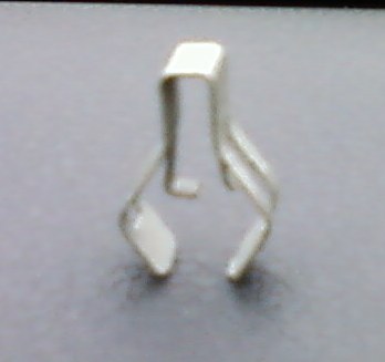

Обнаружил клипсу на коврике пассажира, подскажите от чего она? Отгибал край коврового покрытия где располагается улитка, может от крепежа ковра или эта клипса от какой то части торпеды осталась после установки сигнализации?
Похоже, что клипса (пружина защелки) выпала из посадочного места когда разбирали торпеду для установки сигнализации. Вопрос в том она просто выпала из посадочного места, либо защелка была поломана.
