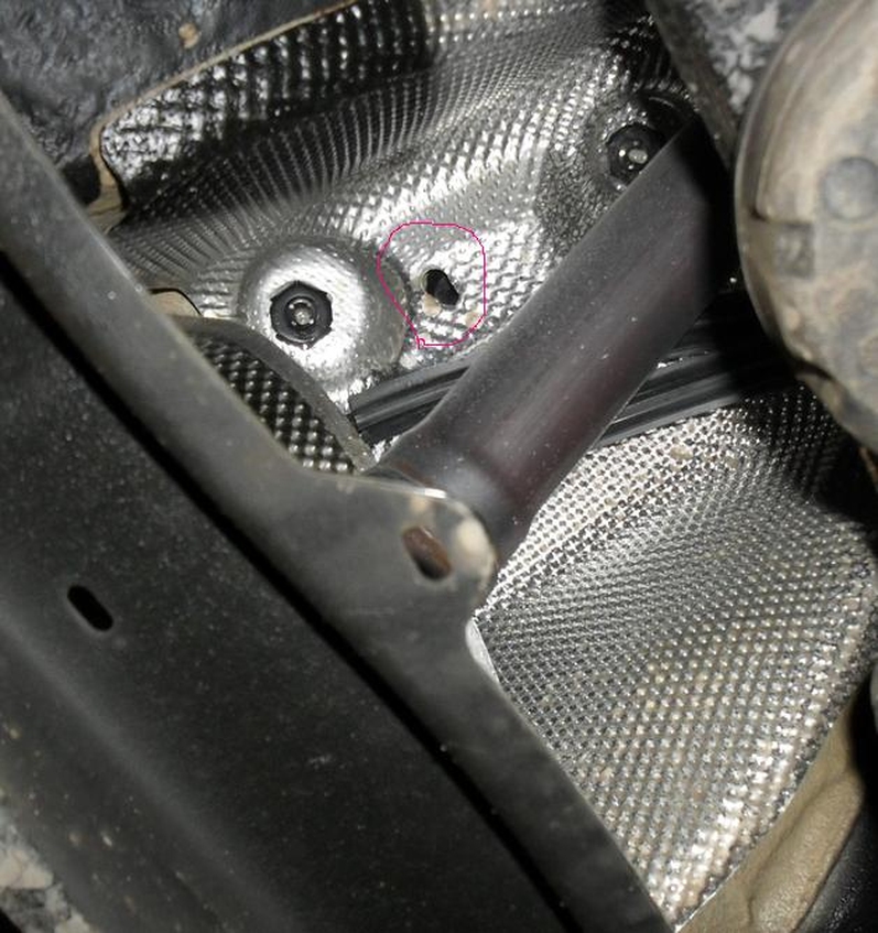

Сообщение от Юрич Ю
У меня конденсат течет на асфальт в два ручья, один около правой стороны водителя, второй около левой стороны пассажира, между ними примерно сантиметров 20-25..Меня это напрягает,ручей должен быть один.Как думаете,соратники, это косяк?
Течет по тепловому экрану,обтекает с двух сторон.Скорей всего нет отверстия для слива.На форуме уже писали ,что у кого есть,а у кого нет.

Re: Конденсат из кондиционера течёт под переднего пассажира
vetran У меня там теперь трубочка торчит, она посажена на герметик. Дырки такой нет.

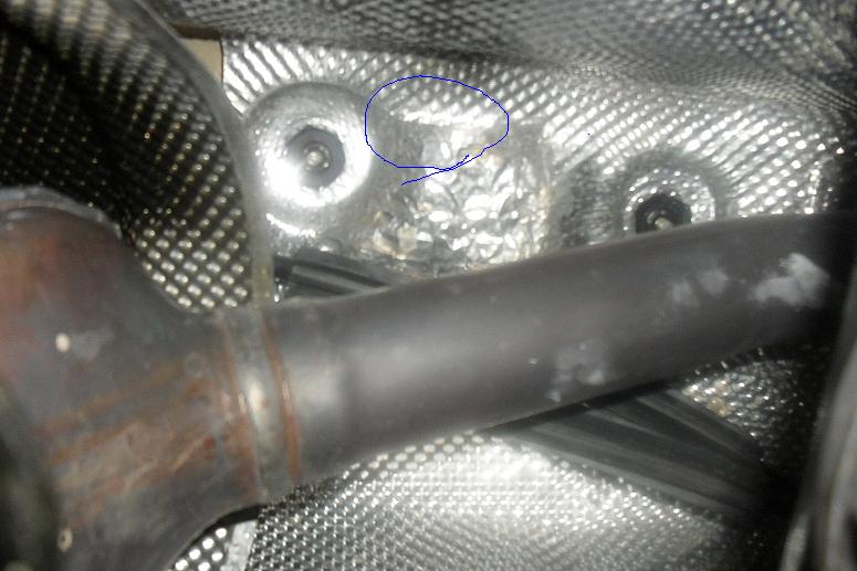

Сообщение от BIg-64
Я там переделал конструкцию,вода капала прямо на катализатор и трубу,посадил на хол.сварку кусок термоизоляции.Типа лоток получился ,отвел в сторону.Кстати про трубку тоже думал,но после лечения у дилера это отверстие несколько увеличилось(похоже пытались добраться без снятия теплового экрана при лечении),там уже нужно было ставить не трубку,а трубу.

Сообщение от BIg-64
Прям-таки торчит?
Дружище,как насчет того, чтобы измерить внутренний/внешний диаметр и длину этой торчащей теперь трубочки?
Уж очень вопрос такой животрепещущий. Так не хочется больше с задраной отбивкой в салоне ездить, и сидеть на мокрой измене...
