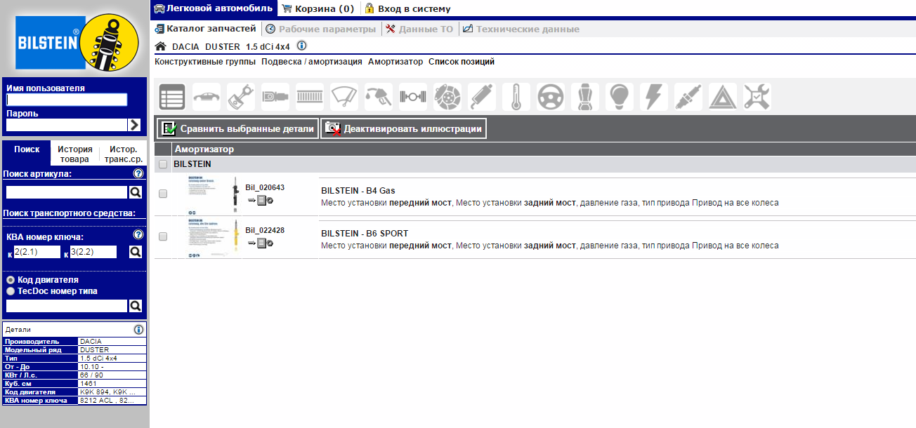

Сообщение от Вазген
Вот Художник писал о том, что есть разные версии толи Б6 то ли Б8. Может и Б4 разные бывают?
Каталог выдает только В4 и В6 (с)http://www.bilstein-online.ru/online_catalog/
