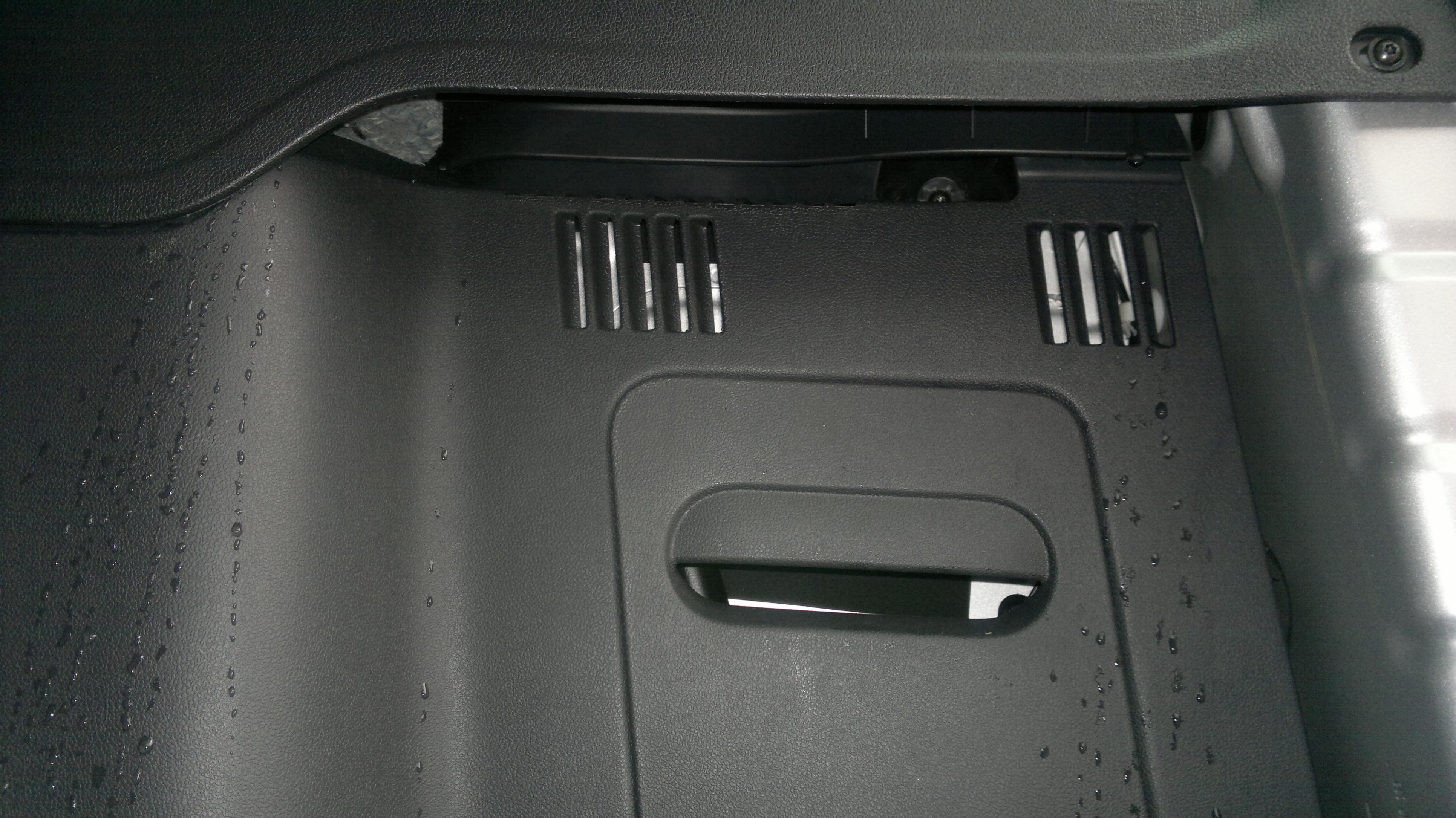

Доброй всем ночи, а у меня другая беда. Вода попадает в багажник с правой стороны там Где домкрат, заметил подтеки на пластмассе после дождя. Записаля на завтра к ОД посмотрим че сделают.
Все починили, машинку пришлось оставить на 2 дня, текло сверху через крепление рейлинга. На заводе не доложили герметик.
Последний раз редактировалось karla; 26.08.2012 в 10:57.
Причина: Починили
