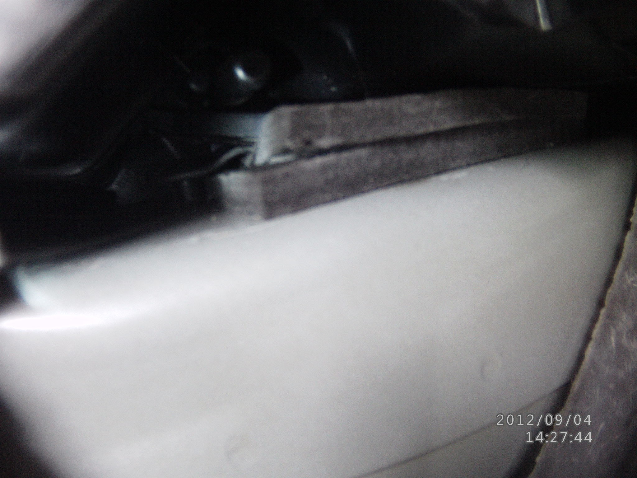

Кто знает,как определить,куда стекает конденсат.?без отгиба облицовки.не охота опять ждать, когда наполнятся трюма.

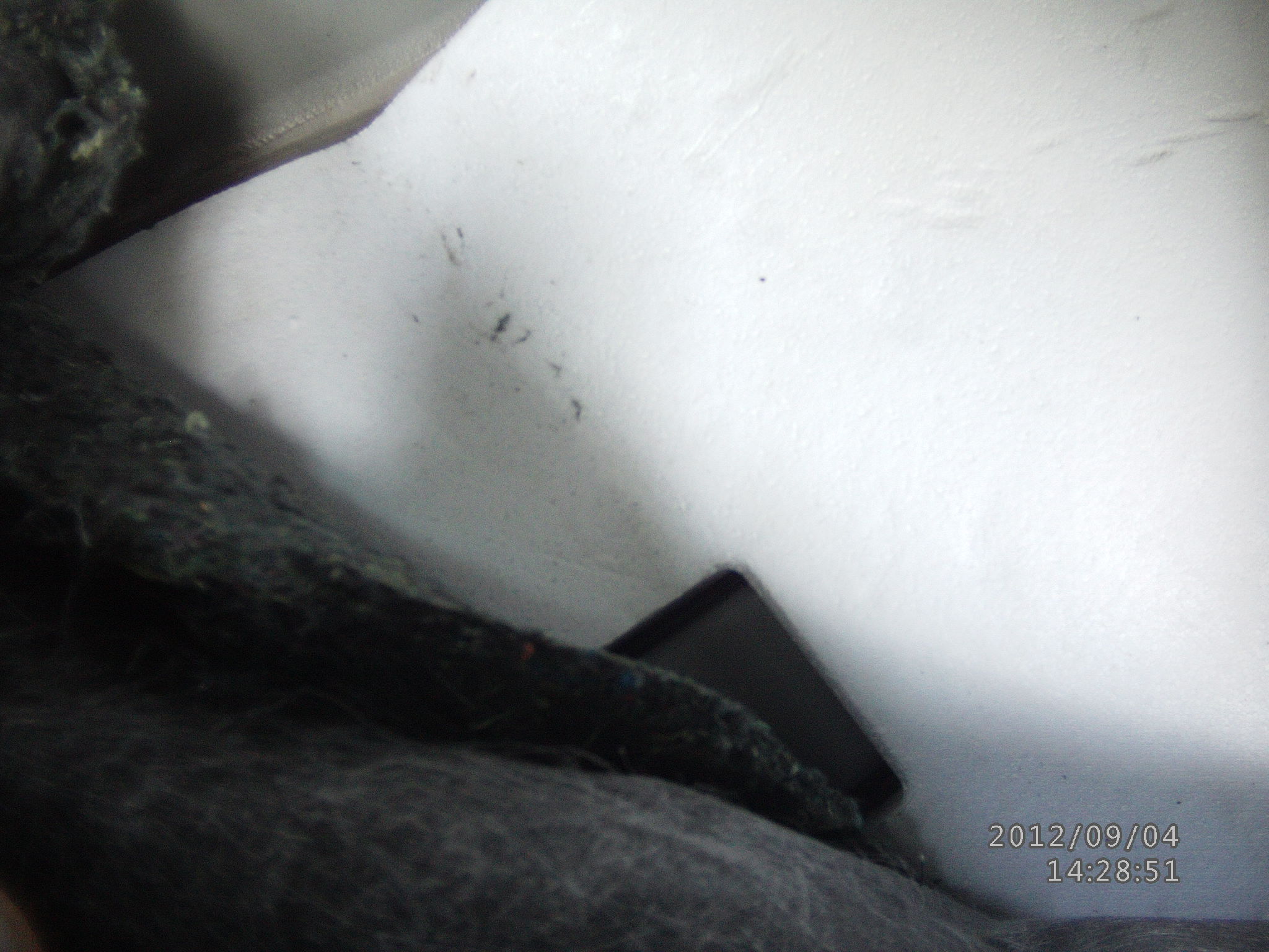

Re: Конденсат из кондиционера течёт под переднего пассажира
Сообщение от иван3
так там же войлок сразу за кромкой ковролина - на уровне верхнего обреза прямо под воздуховодом "в ноги"... Или при "мелиорации" его у Вас убрали?
Я так просто проложил жгут из туалетной бумаги по кромке ковролина вдоль тоннеля - на нём всё и увидел

На днях выдалась более менее погода и я решил проверить течь кондёра после повторного устранения у од., погонял машинку с пол часика всё вроде в норме. Обнаружил вместе с положенной улиткой какие то две прокладочки типа резины на клейкой основе с обоих сторон, и ещё оказалось пенопластовая прокладка пола была заменена ( предыдущая разломана была вдребезги и обмотана скотчем, был наверно услышан ими).

Значит со стороны водителя тоже нужно отгибать ковролин для просушки войлока и всего остального после ремонта? Мокрое пятно до ремонта было со стороны пассажира.

иван3, у меня с обеих сторон струячило,. Думаю, лучше везде залезть, проверить..

Тоже течёт (текло) - войлок по правой стороне тоннеля влажный  .
http://www.dusterclubs.ru/vb/blog.php?b=156
10.09 отдал дилеру, мастер-приёмщик не удивился - видать, уже слышали про такую особенность. Естественно (видимо - как учили), высказал дежурную версию "забилось грязью"...
