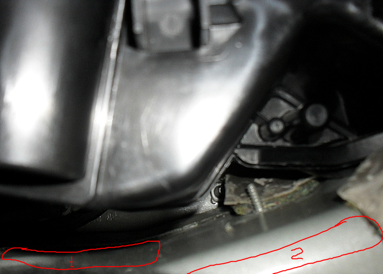

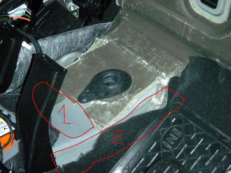

Deming, в местах 1 и 2 делаешь прокладки из газеты и мониторишь и не паришься на счет тонкости струи под машиной.
Я вот завтра еду третий раз к ОД, карма у меня плохая.

Сообщение от gozha
в чём проблема
кривые руки диллера, менять коней на переправе не хочу, вынесу мозг сначала.
Первая поездка - вправление улитки волшебным крючком.
Вторая поездка - частичная разборка панели, вправление и совмещение.
Третья поездка - предстоит сегодня.
P.S. Два дня ожидания, полная переборка узла, картина маслом что на фотках ЕСАУЛа.
Что имеем:
отпечатки пальцев на крыше и боковых стойках (салфетки Amway рулят), капли масла на заднем коврике и в районе замка капота (к чему бы - невкуриваю), в "любимом месте" где лежала контрольная салфетка жирные потеки видимо фриона, не поставленная на место кнопка валет от сигналки (брошена за обшивку), козырек над приборной доской собран с зазорами и бренчит, запах вероятно фриона (выветриваю).
Госпада! Сервис "Мытищи Петровский" не советую!
