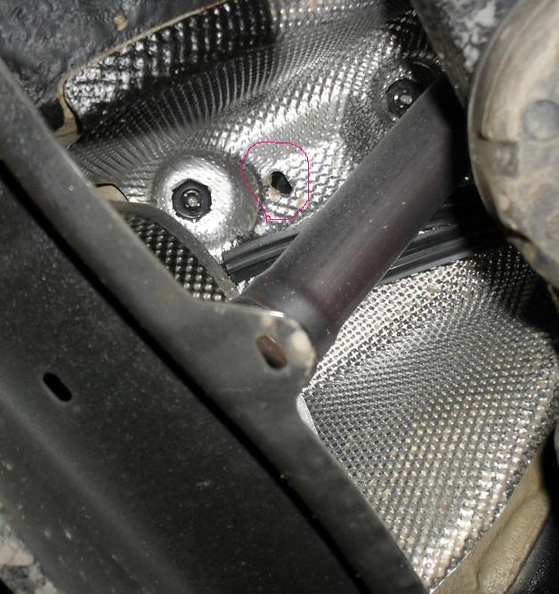

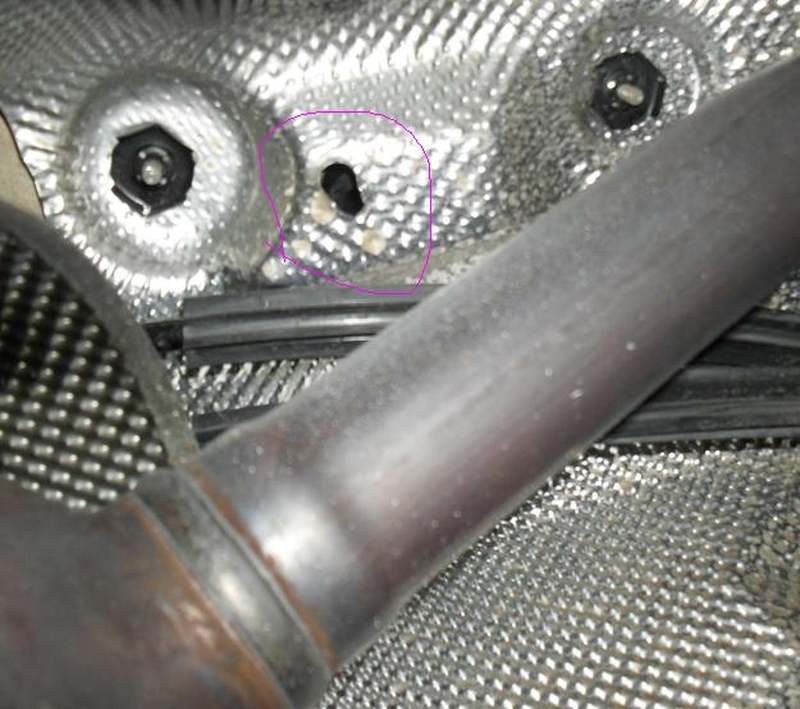

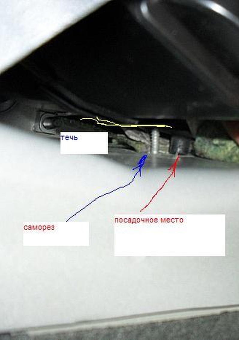

У меня похоже, косяк сборки.На 1 фото посадочное место (резинка от улитки)
должно крепится саморезом, тут всё видно.4-ю скорость включаю
вода потоком льёт и корпус тоже отпотевает.
На 2 и 3 рис. отверстие в теплозащите через которое сливается конденсат,
чтобы добраться до выходного отверстия надо снимать экран.
Завтра поеду к ОД потом отпишусь что к чему.
Это на переднем приводе.
