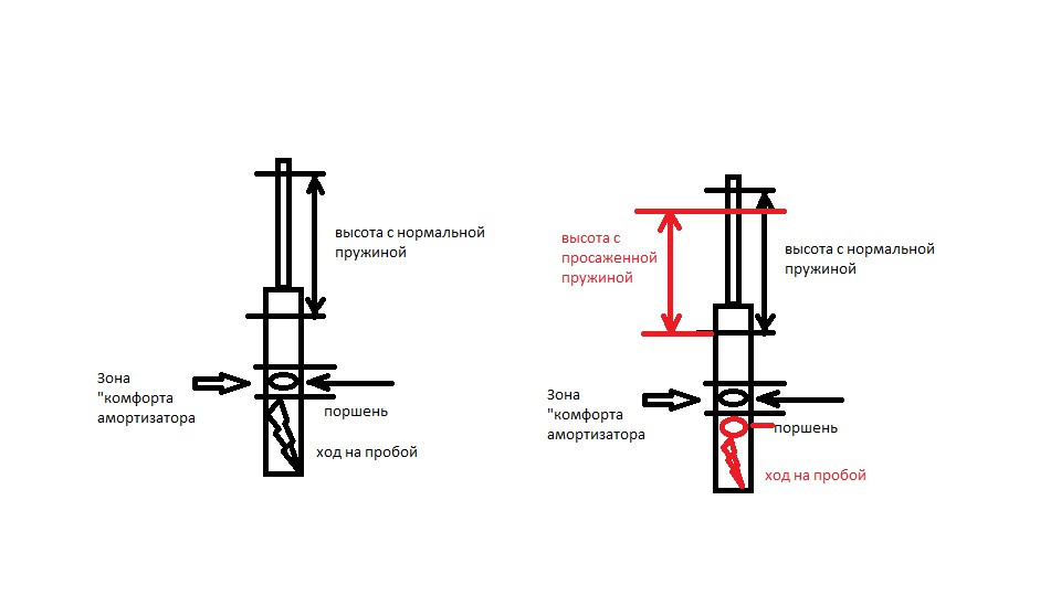

Сообщение от KostyaNN Посмотреть сообщение
Снял сегодня задние полки над амортами, длинный вороток полый внутри будет в самый раз, точно как на фото выше.
Пока задние пружины оставлю старые. Если с новыми амортами зад поднимется, так и оставлю. Для информации - спереди на б4 стало выше.
Ждите скорейшего "помирания" из-за работы штока в не "зоны комфорта" амортизатора
Вот и картиночку даже забабахал для понимания
