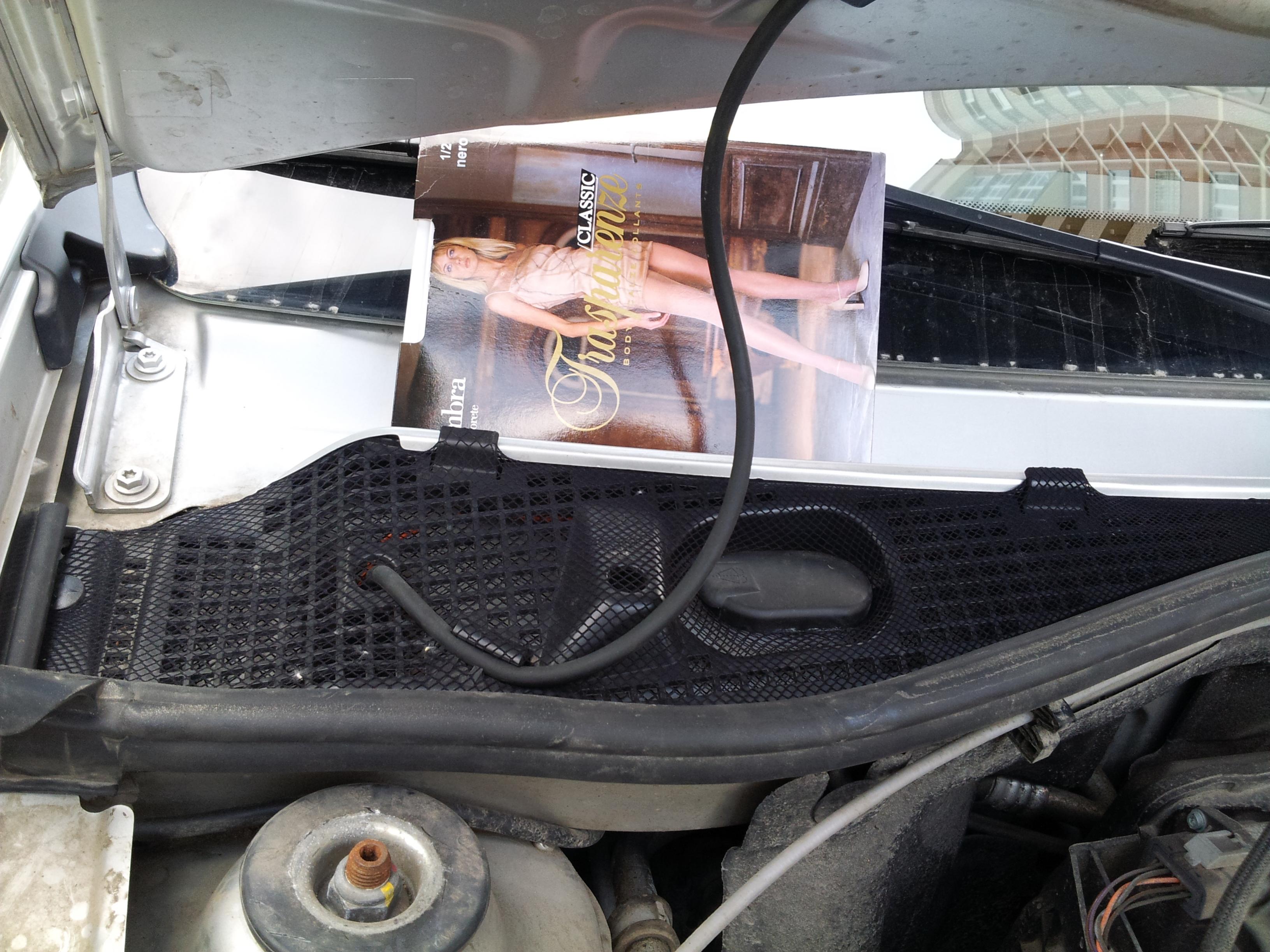

Сообщение от Игорь64
Еще проще одеть женские колготки (чулки). Снимаются штатные сетки, на них одеваются чулки, ставится обратно. Прорезаются по месту дырки под горловину омывайки и под шланг на форсунки. Работает как фильтр по защите не только от семян и листьев, но и от пуха и даже крупной пыли. Снижения производительности вентиляции нет ( при забивании в разумных пределах, разумеется. Там со временем может совсем закоксоваться, если не чистить). проверено многолетне логанами. Зато меняется легко.
Главное - не запалится с чужими колготками перед женой.
Это точно, тем более если такой б...ский узорчик жена не носит
Что радует - делается очень быстро, буквально 5 минут.

По опыту логана - не порвется. Засирается в усмерть и переживает даже неоднократное снятие. Дырки, которые случайно могут образоваться при одевании - не расползаются.
Впрочем, колготки бывают "разной системы"

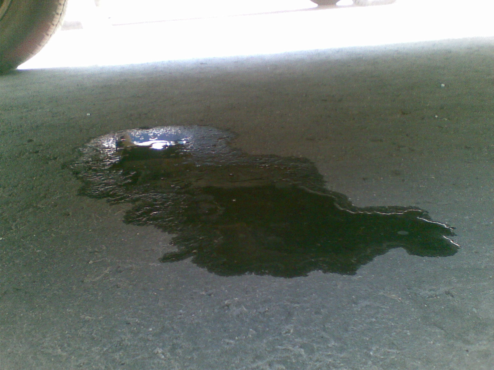

У меня как из ведра поливает, и все на улицу

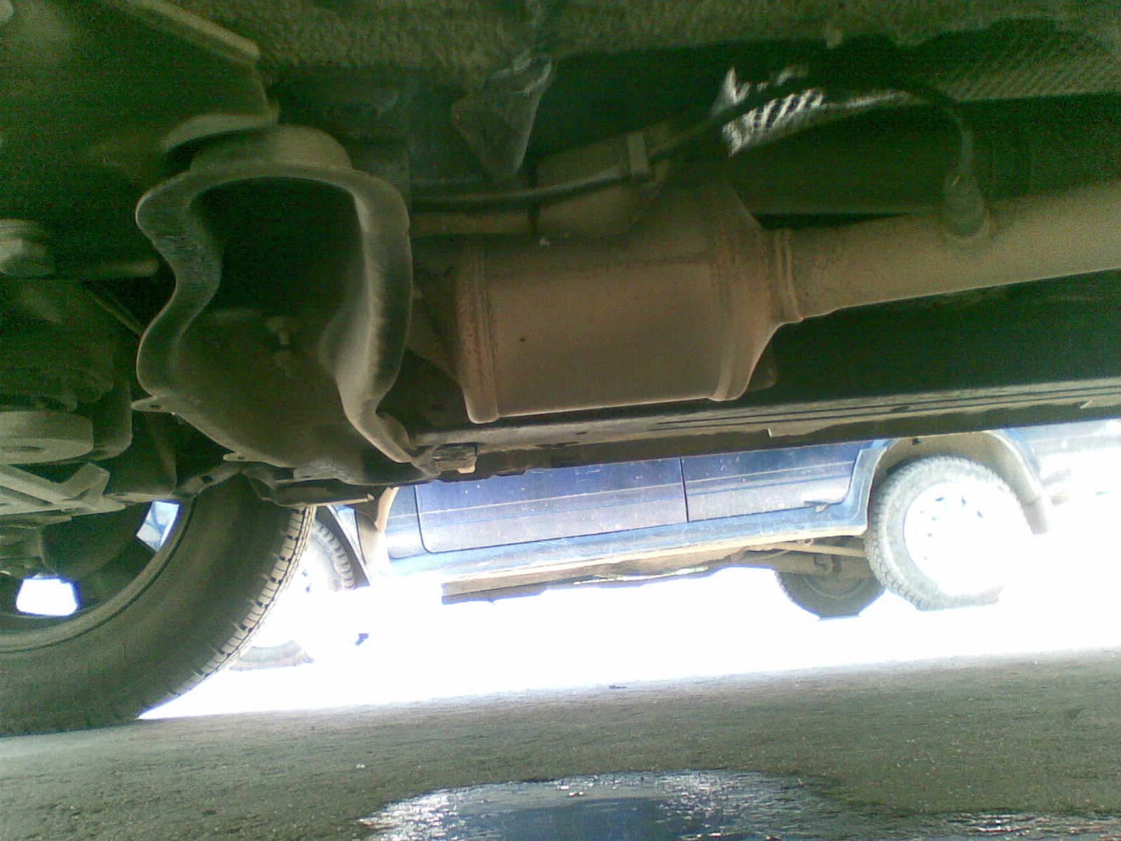

Через год эксплуатации потёк конденсат в салон!
Ездил вчера часов 6-7 с кондёром, до этого ,так долго не использовался.
Капает с коробки накопителя, но не ниже улитки, а как бы с правого бока, на утеплитель, который вокруг улитки.
На улицу тоже течёт. Причём, сегодня наружу льёт, а в салон ни капли( предъявить дилеру нечего)! Под пассажирский ковролин натечь не успело.

Про проблему знал давно уже, но т. к. машину брал осенью и кондером не пользовался, то и не заморачивался... до лета. Наблюдения показали что конденсат бежит в салон. Местный дилер ТТС Ижевск устранил недостаток часа за полтора. За одно еще и прошили полный привод, новая прошивка к ним пришла с исправлениями глюков с отлючением 4x4. На мой вопрос сушили ли салон, сказали что этого не требуется, достаточно просто оставить в теплую погоду машину с открытыми дверями на пару часов)). Ну-ну..
В прошлые выхи в деревне с утра раскидал салон. Разбирал не полностью, центральный тонель не трогал, освободил ковролин только со стороны передней правой двери и откинул его в сторону водительского сидения. Луж не было, хотя войлок реально выжимал. В итоге для практически полного высыхания потребовалось часов 8, при температуре 25-29 гр. и довольно ощутимом ветре. Войлок в салоне периодически промакивал сухой тряпкой, после чего последнюю сушил.
Да, и кстати, после заезда к оф. дилеру не сразу увидел заветный ручеек под машиной, а только когда на улице реально стало жарко.

При уличной Температуре 20*С гонял кондиционер 1 час-конденсат на асфальт так и не закапал.Сегодня при 30*С 15-20минут с работающим кондиционером(вентилятор салона на 2) увидел конденсат!
