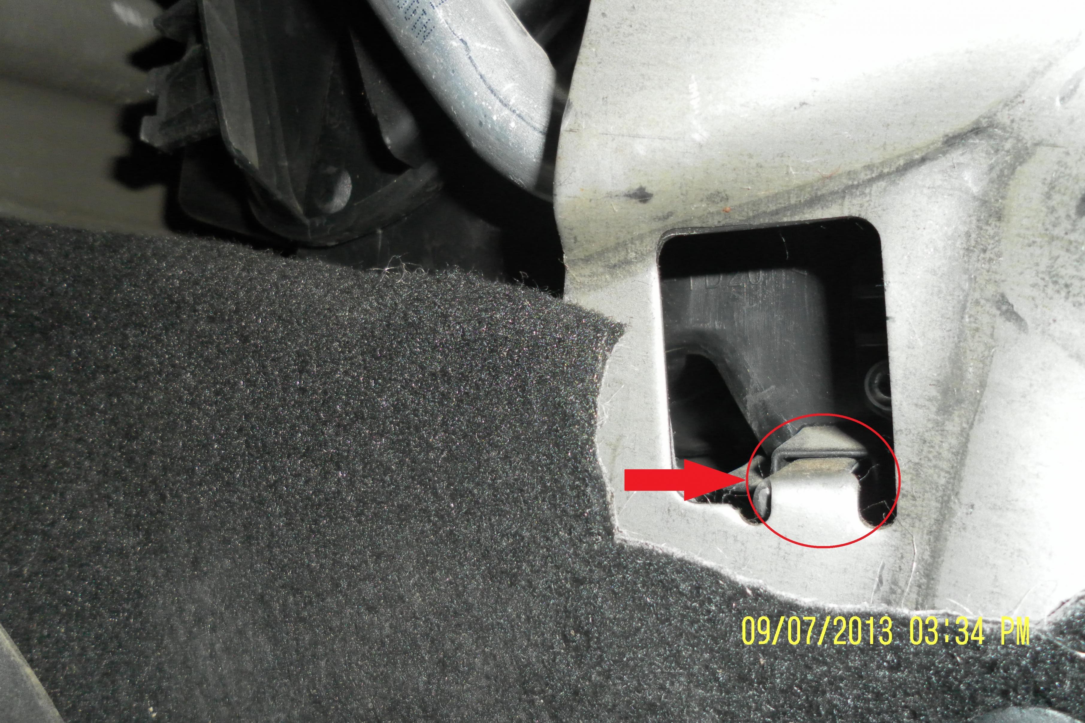

Re: Конденсат из кондиционера течёт под переднего пассажира
Пламенный привет с азовского побережья всему автофрамосу, а в особенности службам набора персонала и контроля качества. Приехав на отдых, обнаружил под коврами болото, уже даже резиновые ковры снизу мокрые были  .
Главная неприятность ситуации в том, что я уже несколько лет как в курсе возможных косяков с конденсатом на всех логаноподобных. Естественно, после покупки прошлым летом логана, я заглянул под днище, увидел там лужицу и успокоился. Но не тут то было (. Стал я вчера разбираться, первым делом заглянул под кондей - улитка на месте, как положено надета на саморез, но при этом у меня на глазах одна капля идет под днище, а две-три прямиком по улитке стекают в салон. Пришлось вместо того, что бы лежать на пляже, ложиться под поддомкраченную машину. Как оказалось, кривые руки сынов шайтана только слегка вытащили конец улитки в дренажное отверстие, не расправив её толком, и по складкам улитки воде было гораздо удобнее стекать на тоннель, чем на землю.
Выправив улитку, приступил к разборке салона в полевых условиях. Хуже всего было доставать пенопластовые вставки без снятия сидений. На водительской углы пообломал. Вычерпал и отжал из войлока пару литров воды. Пенопласт с приклееным войлоком пока что сохнет на балконе, ездить без него неудобно, т.к. ноги ниже и устают на педали жать.
В итоге всем могу посоветовать более тщательно проверять слив конденсата, подкладывать в районе улитки салфетки и ездить с кондеем по кочкам. Вот если после такой езды салфетки сухие, то можно спать спокойно.
З.ы. Привет дастеру с***сс53, отдыхающему в Бердянске). Сегодня еще одного серебристого видел, регион не запомнил.
1 год никакого конденсата не было. В этот год после зимы не стал включаться кондей. Обратился к ОД "САТУРН" сказали вытек фреон,а утечки не нашли .Заправили по новой, через 3 недели обнаружил влагу под вод. ковриком , поднял коврик пассаж. там обнар. болото. С каждым днём текло всё сильнее. Сдал на ремонт по гарантии, обещали сделать за неделю. Пошла уже вторая, звонил говорят заказали трубку с завода. Придётся ещё неделю ждать,как будто это единичный случай. Утешает то, что дали подмену "Сандеро"
12 дней исправляли косяк завода официалы. Говорят пережало трубку слива. Дуся стал орошать землю,за 10 мин. примерно грамм 200 слил это при темпер. за бортом +25 и на 2 скорости вентилятора.

На выходных, жена решила протереть коврики, позвала меня, пол под передним пассажиром вздулся и хлюпал при нажатии, в непонятке я быстро разобрал обшивку и ошалел от увиденного, сантимов около пяти глубина воды и в ней плавает пенопластовый катамаран. Когда вычерпал, оказалось полведра чистой воды. Вчера поехал к ОД, приняли сразу бесзаписи, три часа колдовали, денег не взяли, сегодня позвонили поинтересовались, как выполнен ремонт. Пока сам не знаю, завтра думаю только сушить.

Вчера общался по поводу течи кондиционера с ОД.
Сразу принять машину на ремонт отказались - надо посмотреть и понять в чем причина. Оказывается есть ТРИ причины течи с кондиционера в салон - загнутая трубка, зажатая трубка на выходе и отсутствие трубки.
По первым двум - сначала пробуют без разборки панели, ну и по третьей - разборки не избежать. Но..... эту трубку они будут заказывать на заводе и надо будет ждать. На вопрос, "...а заранее заказать нельзя две-три штуки для склада...", ответ поразил математической точностью: "трубка заказывается под конкретную машину".

Сообщение от прибалт11
Третья причина это не соосность дренажных отверстии В большинстве случаев это связано с тем, что дренажное отверстие, находящееся в нижней части корпуса отопителя, не совпадает с отверстием дренажного клапана установленного в кузове автомобиля. Можно заглянуть со стороны водителя и увидеть правильно или не правильно закреплён корпус отопителя-"язычок" должен находится в "П"образном гнезде корпуса отопителя.(фото) Если "язычок" не в гнезде-то тут разборка обязательна.
Сообщение от Sane
Как я понял инженера по гарантии - бывает, что ВООБЩЕ ТРУБКИ НЕТ, то есть по какой-то причине ее просто на заводе не поставили.
