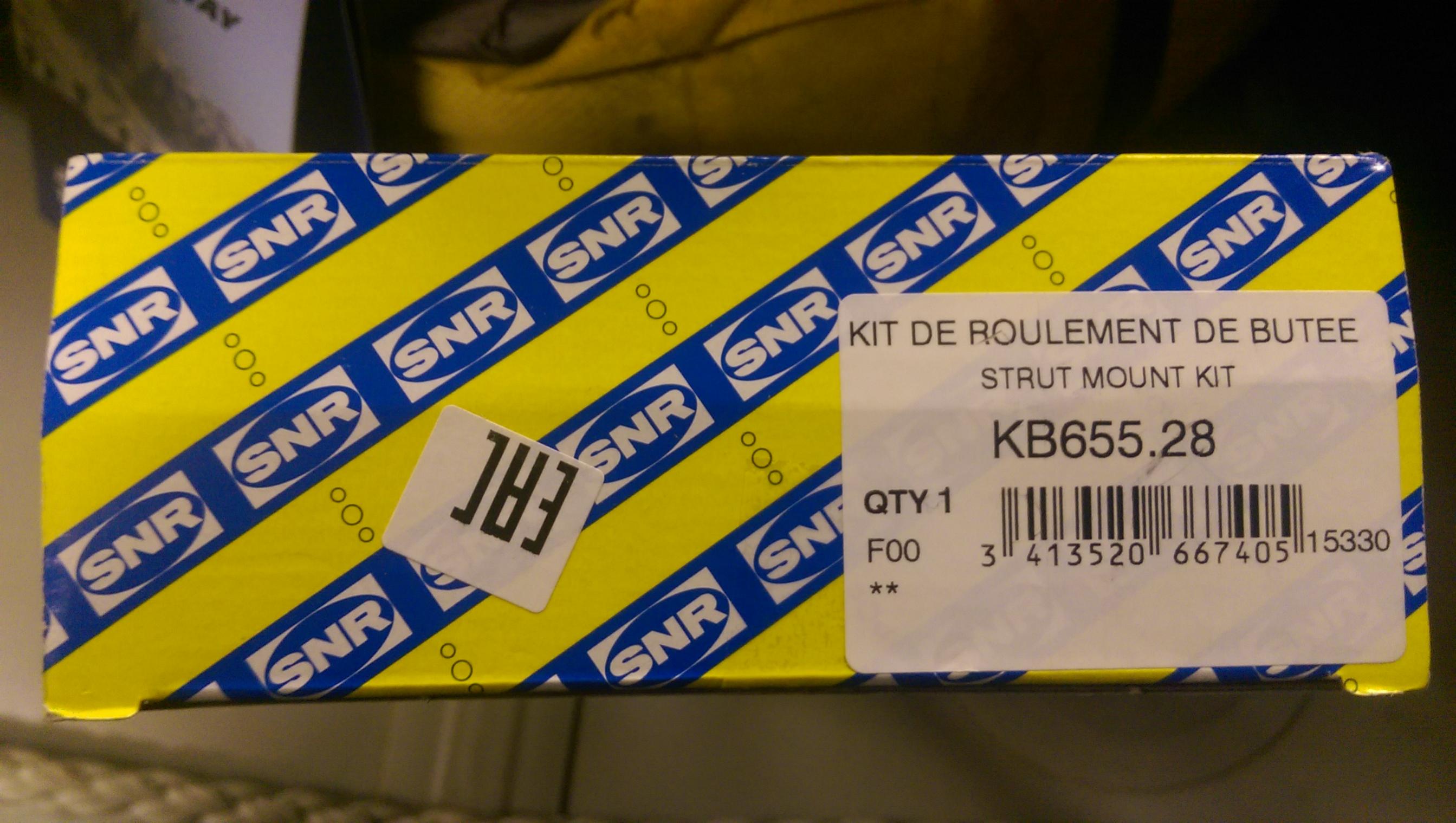

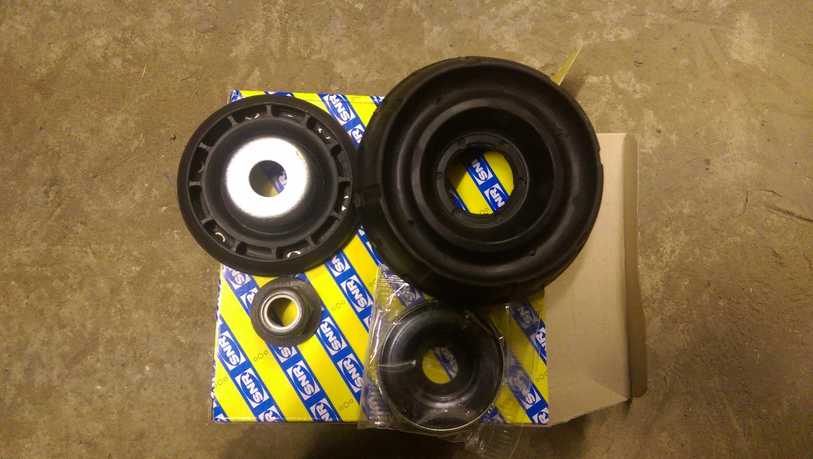

RENAULT 8200876298 – Опора амортизатора 4Х4 (передние 4Х2) - верхняя металлическая чашка.
Renault 6001547499 - опора без подшипника
RENAULT 8200651172 - Подшипник опоры амортизатора 4Х4 (передние 4Х2)
SNR M255.04 - подшипник опоры
SNR KB655.28 - Опора амортизатора, комплект 4Х4 (передние 4Х2)

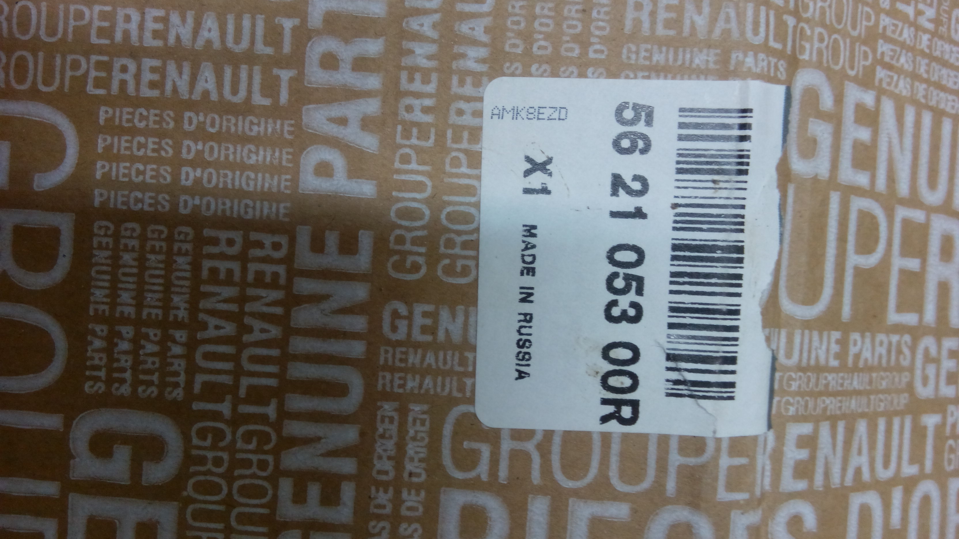

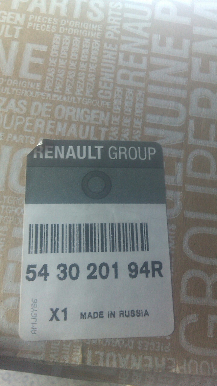

На днях меняли товарищу амортизаторы, купил он их у дилера.
Вот такие на них артикулы:
перед
зад
в коробках лежали монро!
Оказывается производятся у нас.

Alexei 44, надо было и сами аморты сфоткать с новья, а не только коробку.
Старый 17.02.2016, 15:55   #1335
Alexei 44
Модератор
Аватар для Alexei 44
Онлайн: Alexei 44 вне форума
Был(а): 14 Янв 2023 19:12
Адрес: г. Кострома
Автомобиль: 1,5 Dci 109 л.с.
А че их фоткать? как оригинал один в один.
