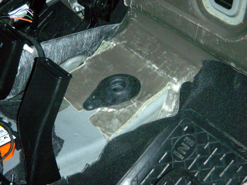

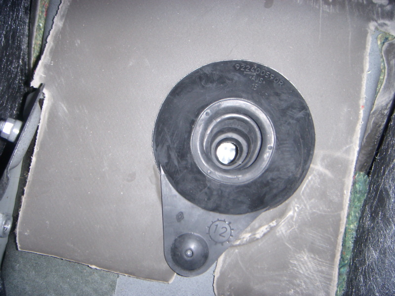

Сообщение от vetran

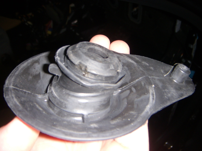

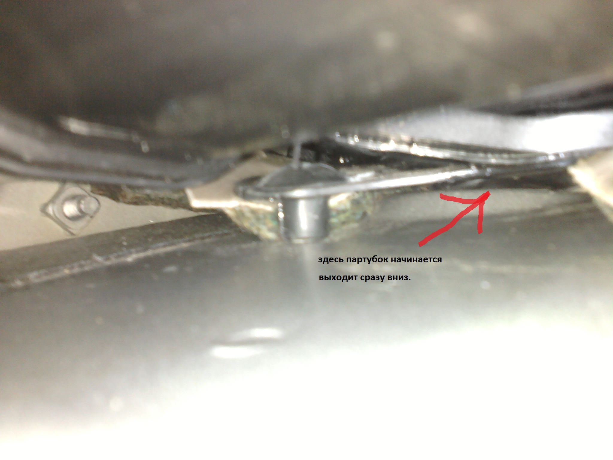

У меня похоже, косяк сборки.На 1 фото посадочное место (резинка от улитки)
должно крепится саморезом, тут всё видно.4-ю скорость включаю
вода потоком льёт и корпус тоже отпотевает.
На 2 и 3 рис. отверстие в теплозащите через которое сливается конденсат,
чтобы добраться до выходного отверстия надо снимать экран.
Завтра поеду к ОД потом отпишусь что к чему.
Это на переднем приводе.
Обязательно напиши что да как. Мне кажется... вряд ли это косяк при сборке машинки.
Кто нибудь излишне любопытный в машину лазил?
Я туда точно не лазил.Просто на сайте сандеро один в один
такая же бяка.Да туда и влезть проблематично,даже невозможно.Когда смотрел первый раз, край резинки боком под углом
был ,типа одет на саморез,а саморез насквозь протыкал резинку.Погонял кондер на максимуме ,любовался на ручей в салон,потом полез смотреть ,а там ситуация уже как на фото.Когда кондер включаешь,машину передергивает довольно чувствительно,может сбросило.Завтра видно будет,пусть делают.

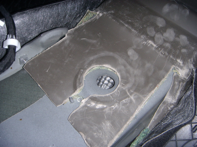

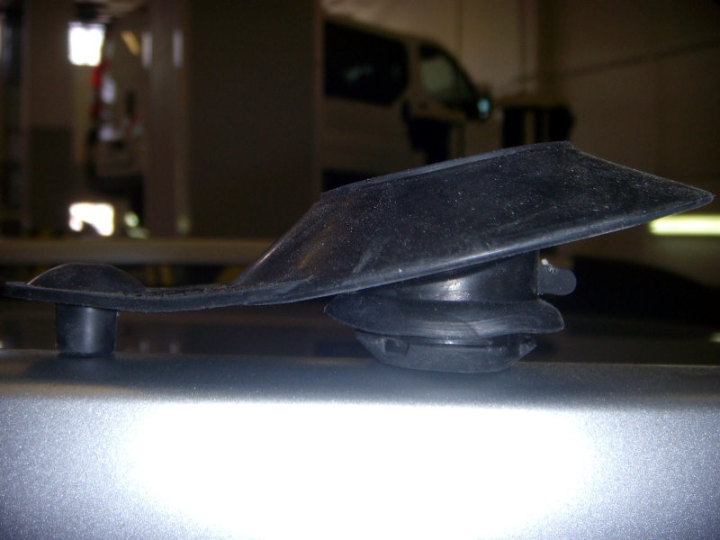

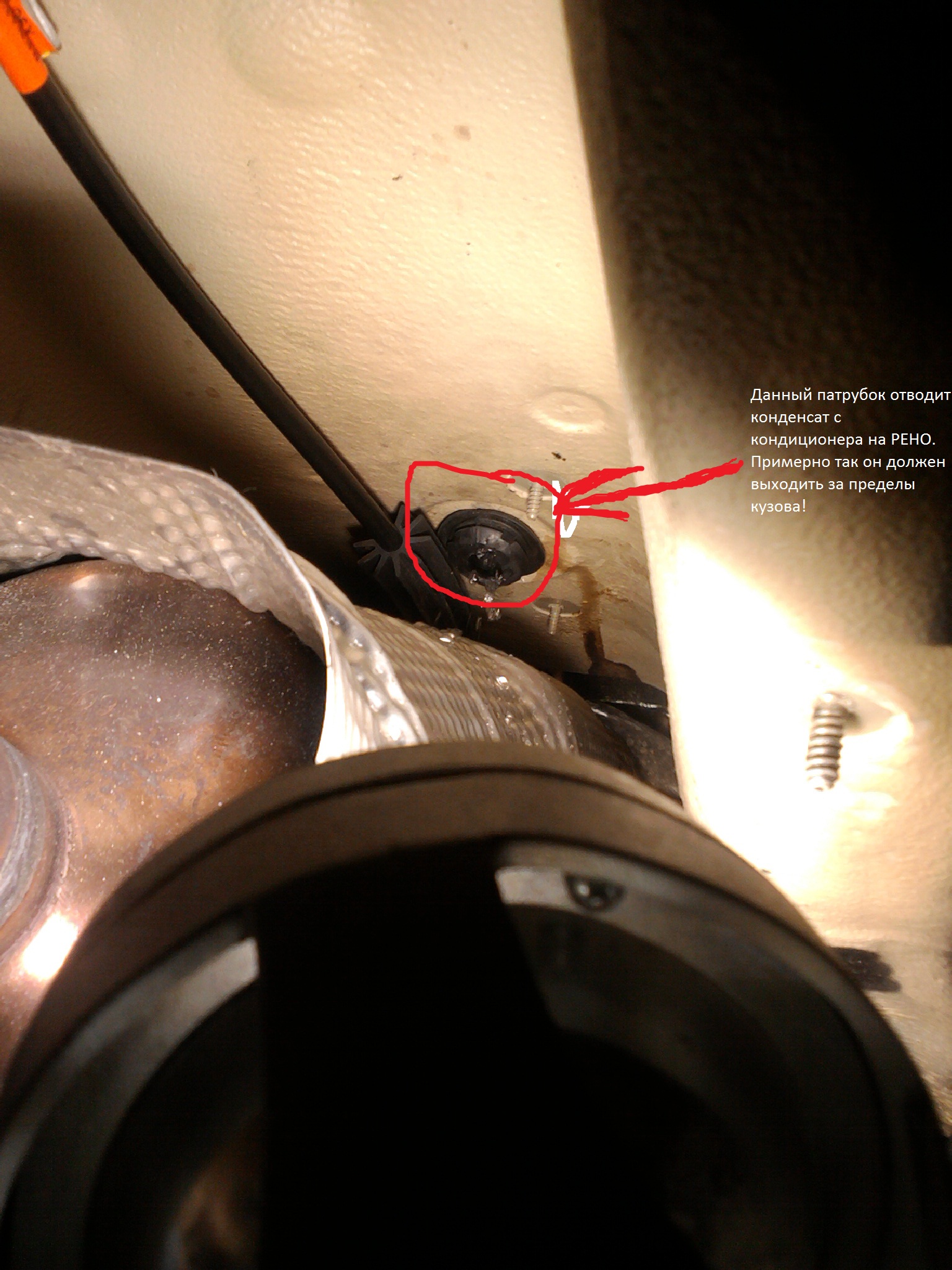

Сгонял отцовского логана к дилеру. Процедура ремонта повеселила )).
Сервисмены по началу обрадовались пустяковой задачи. Сходу в сливное отверстие зафигачили трубочку, потекло бодрее чем было, но я то уже на своем опыте знал что это не поможет, и предложил посмотреть как течет в салоне. А в салоне течет все также бодро.
Решение - шедевр ))). Резинка эта, так называемая улитка, полностью демонтируется из салона, отрезается конец который типа заглушки в днище, в сливное отверстие корпуса печки внедряется трубочка с выводом на улицу понятно дело, и отрезаный кусок улитки девается на свое место, иначе грязь с дороги будет лететь в салон.
Но сделали хреновато, трубочку загнали не совсем геметично, чуть подкапывает, буду переделывать, вот на днях свой мотор дособеру, и буду в выхи логан ковырять, могу фотоотчет сделать если интересно.

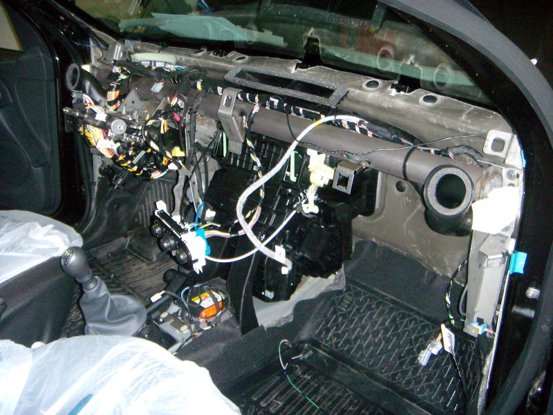

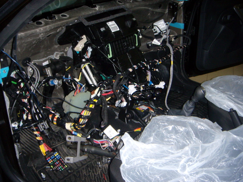

Re: Конденсат из кондиционера течёт под переднего пассажира
Кто тут не видел
Разобранный Дастер?
Вот полюбуйтесь
На страсти-мордасти...
P/S
Не смотря на то, что все стояло вроде ровно, 50% конденсата текло в салон.
Официальный ответ Автофрамоса сервису ОД: замена резинки.
Они думают новая будет лучше? Посмотрим...

В термозащите, по уму, тоже должно быть отверстие. Конденсат не должен скапливаться между термозащитой и днищем.
