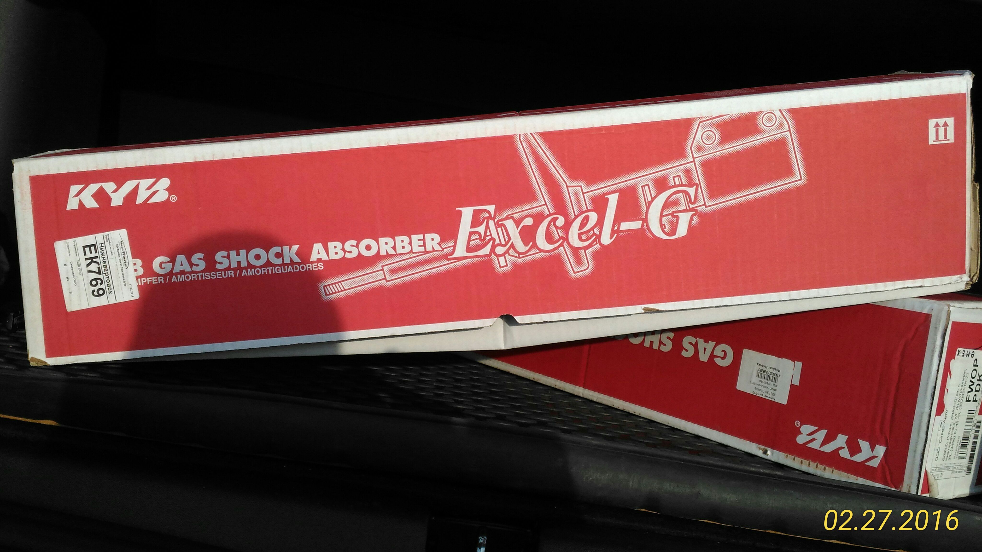

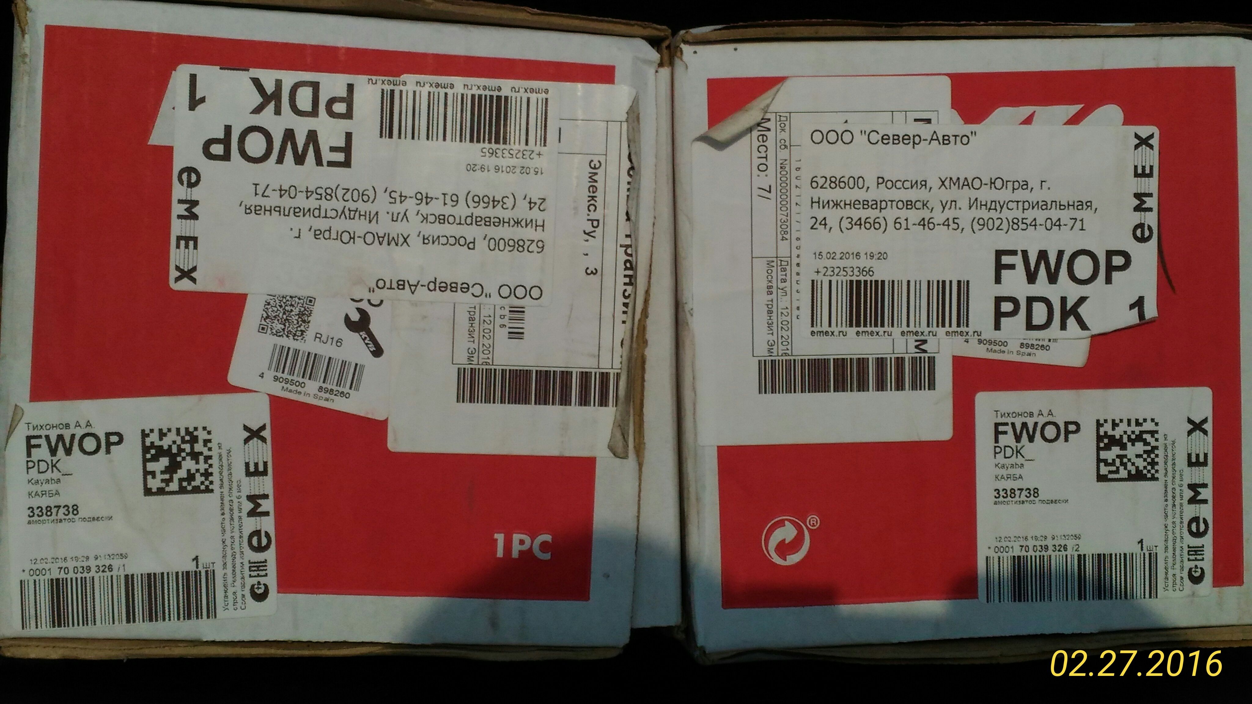

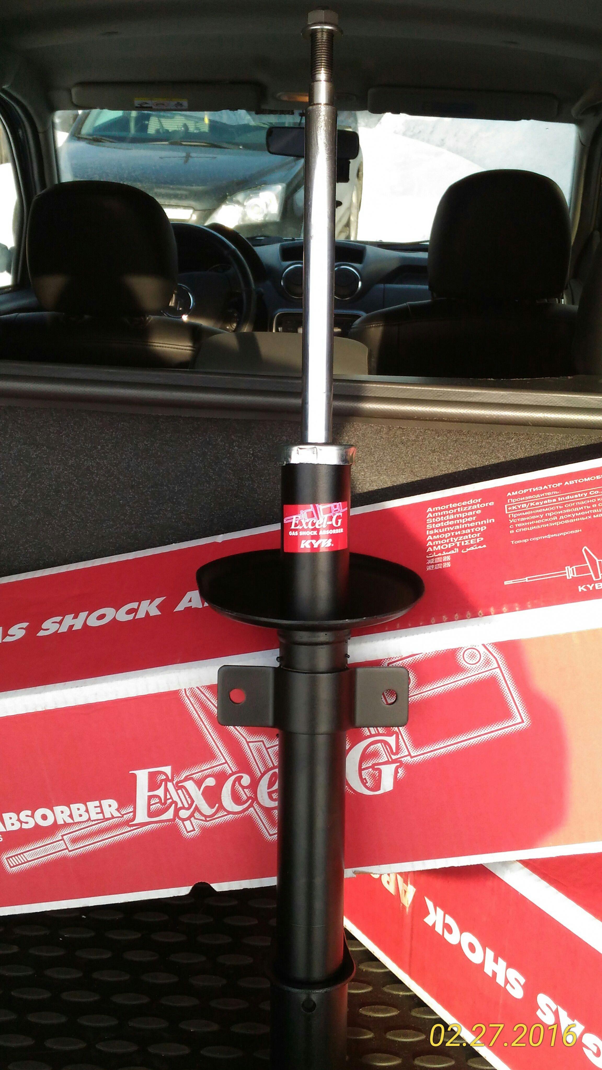

Вот мои каябы.
Что это если не каябы.

Вот мои каябы.
они самые! На коробке производитель указан?

Ну вроди как япония написано.
