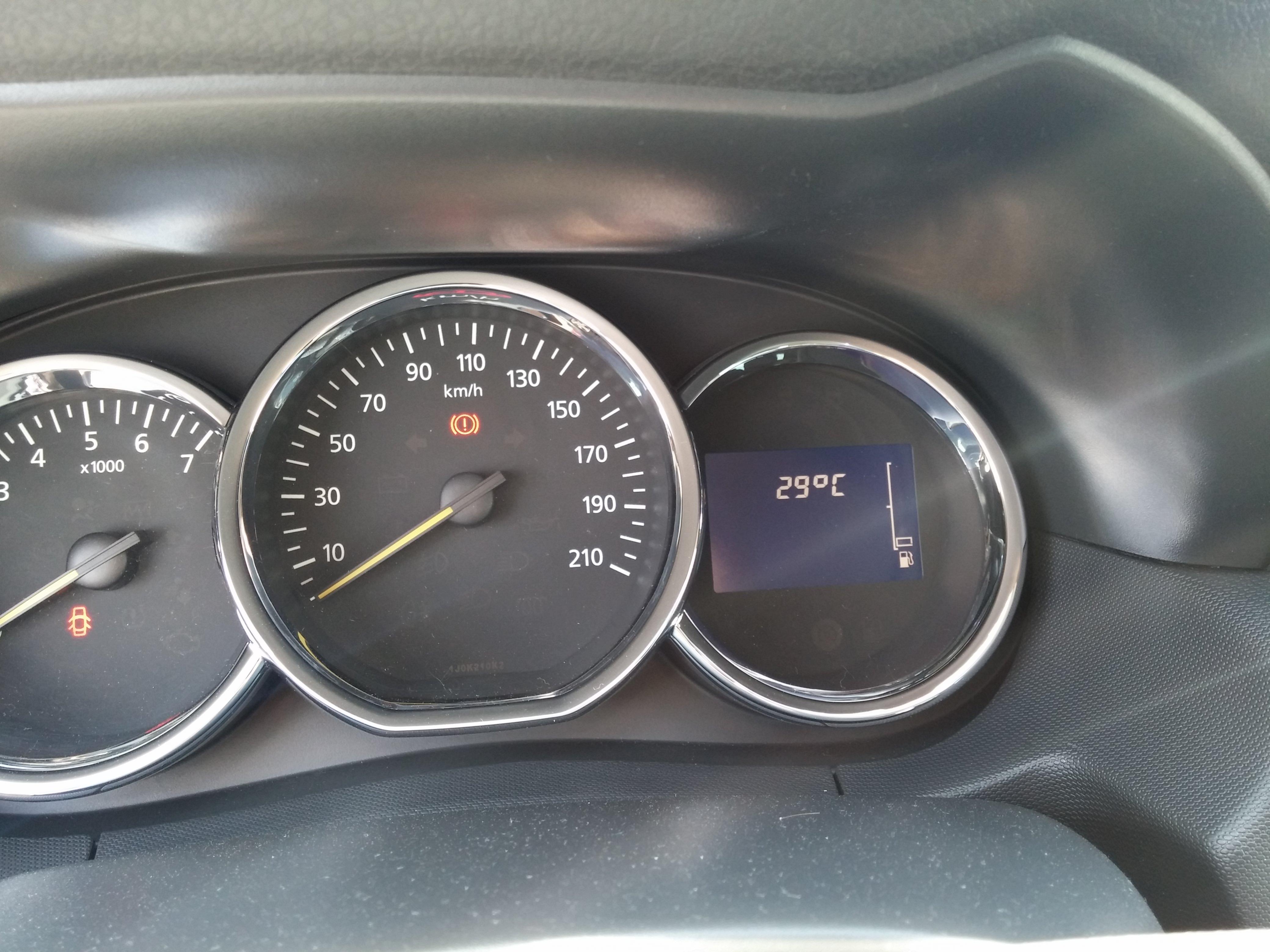

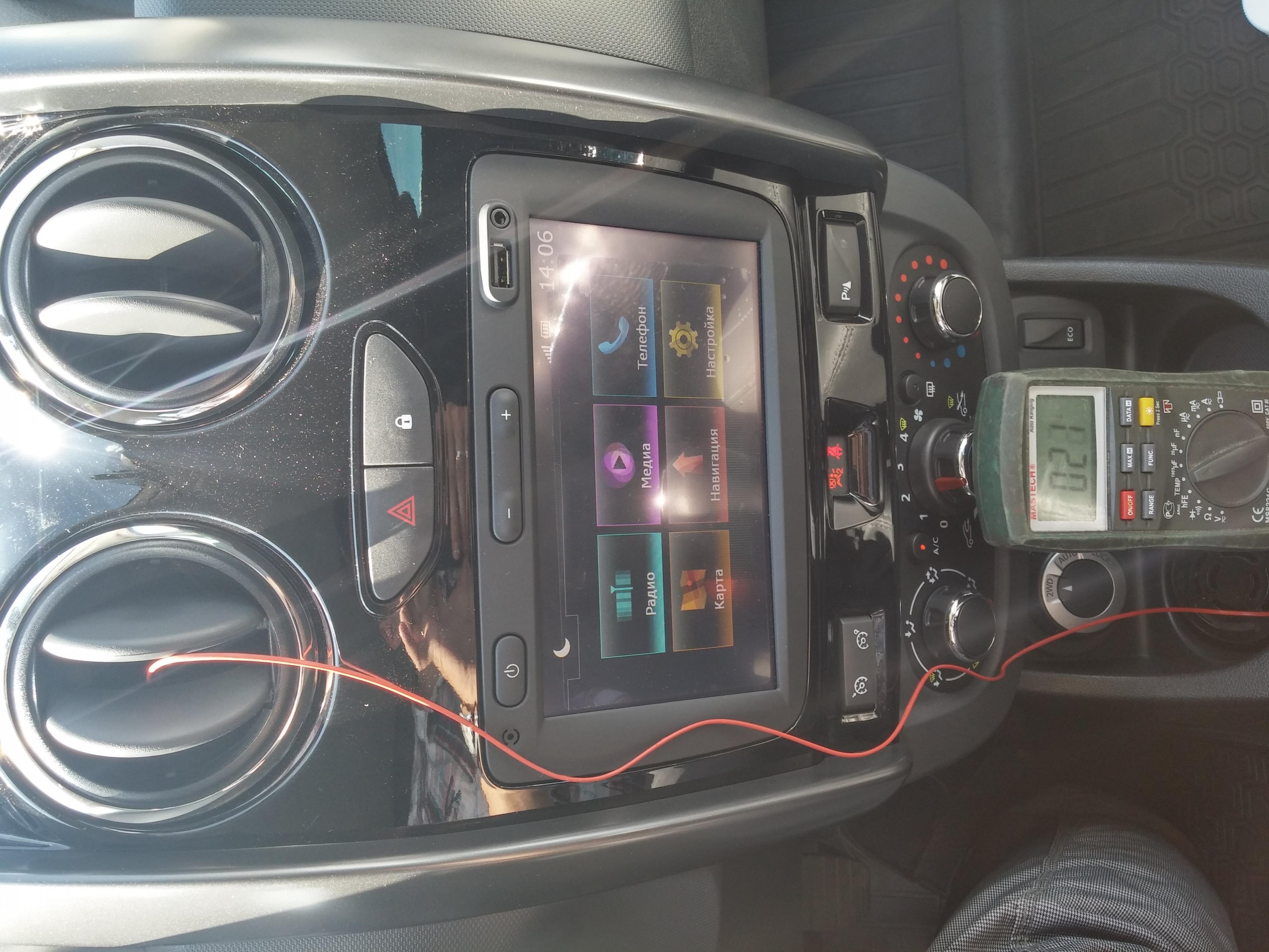

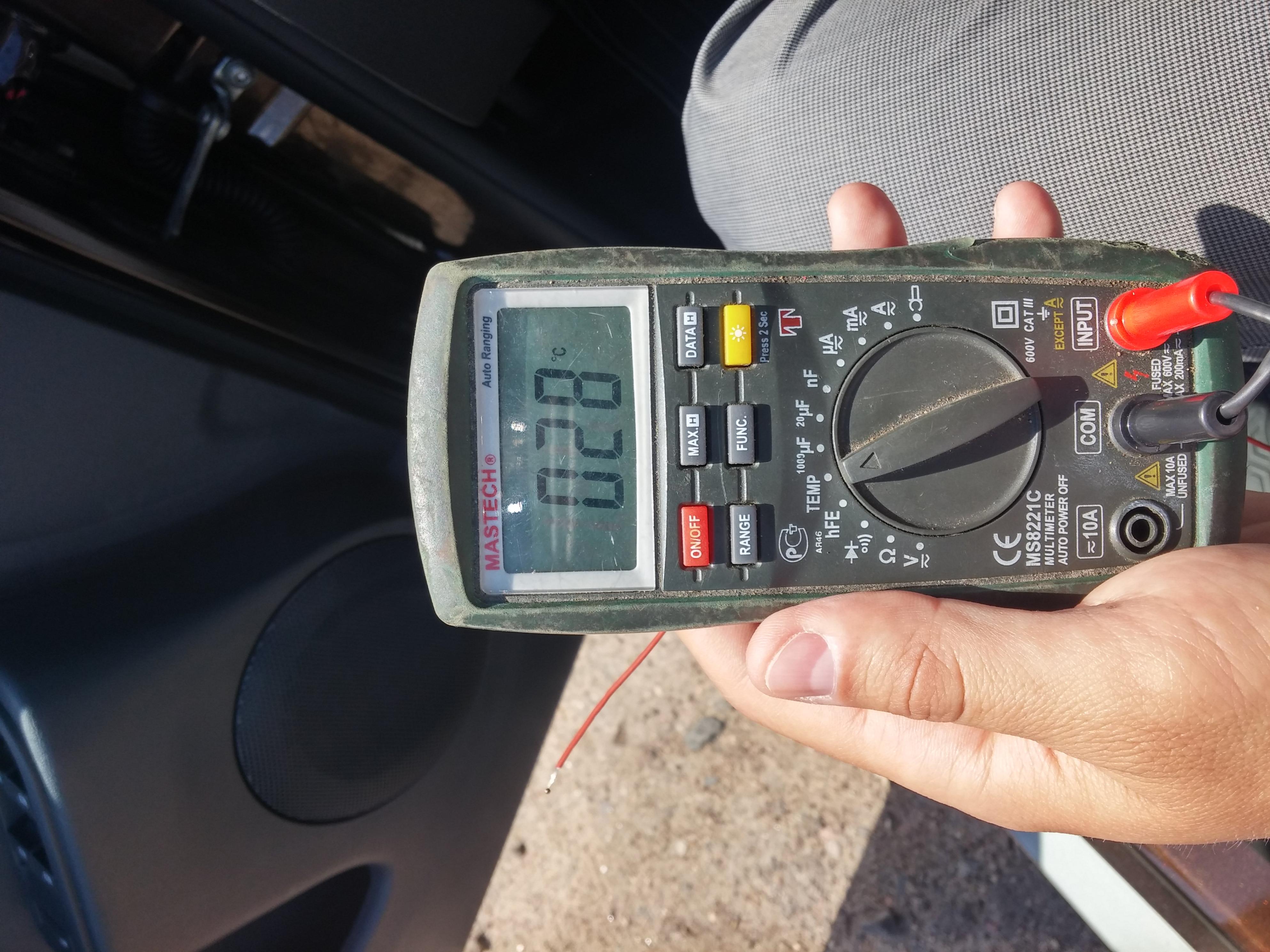

Поясняю... я специально делал такие фото, что бы на них все было видно:
1-е фото, отражает температуру за бортом по данным БК
2-е фото, отражает температуру за бортом по данным мультиметра (на фото видно датчик в руках)
3-е фото, отражает положения регуляторов (2 скорость, центральный поток, внешний забор, крутелка температуры на минимуме), температуру в центральном сопле на момент начала замера в 14:06
4-е фото, отражает положения регуляторов (4 скорость, центральный поток, внешний забор, крутелка температуры на минимуме), температуру в центральном сопле 11 град. и конечное время замера 14:12
В зависимости от скорости вентилятора температура не меняется, в режиме рециркуляции падает еще примерно на пол градуса. Окна при замере естественно закрыты.

Сегодня не выдержал и заехал все-таки к знакомым кондиционерщикам (не официалам), были у меня подозрения что недостаточно фреона в системе...мало ли не заправили на заводе. Выкачали все прибором и оказалось, что его там наоборот много - аж 580 гр, вместо 475+/-35 гр!... с запасом, так с запасом его закачивают. По итогу закачал как положено 475 грамм - кондер дуть лучше не стал. При +25 выдал всего 10,3 из центральных сопел. Мастер обратил внимание на очень частое включение/выключение муфты компрессора (это и были те странные звуки в моем видео выше), фактически постоянное выключение не дает ему добрать нужную температуру, хотя бы 7-8 градусов. В общем в гарантийную машину лезть не стали, но появились гипотезы, что может не корректно работать некий темп. датчик на испарителе или где-то там еще и из-за его муфта раньше положенного выключает компрессор и так постоянно.
