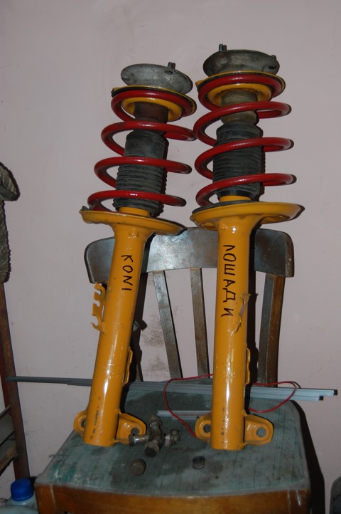

Вот как отличить амортизаторы.

Сообщение от jimmik Посмотреть сообщение
Ну во первых это не на дастера
Тот, что длиннее, тот и задний
