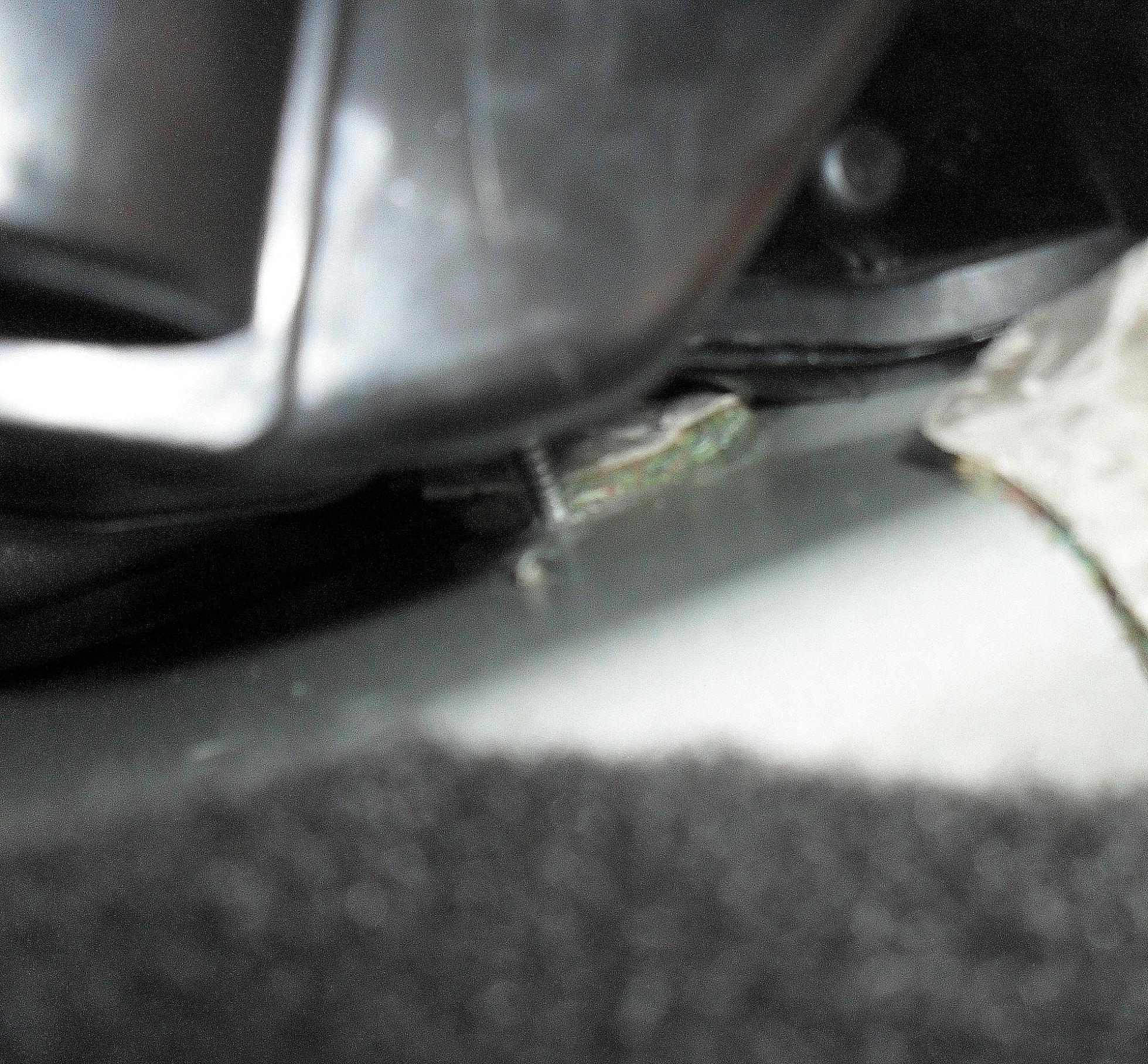

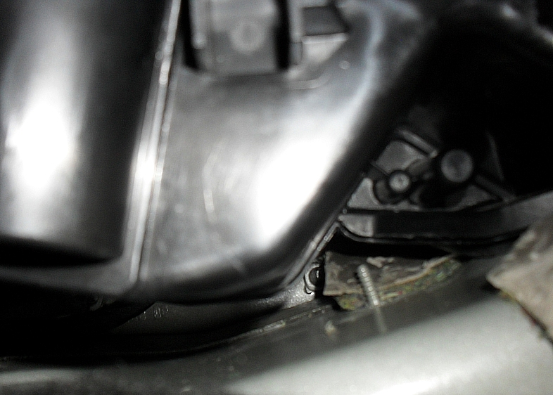

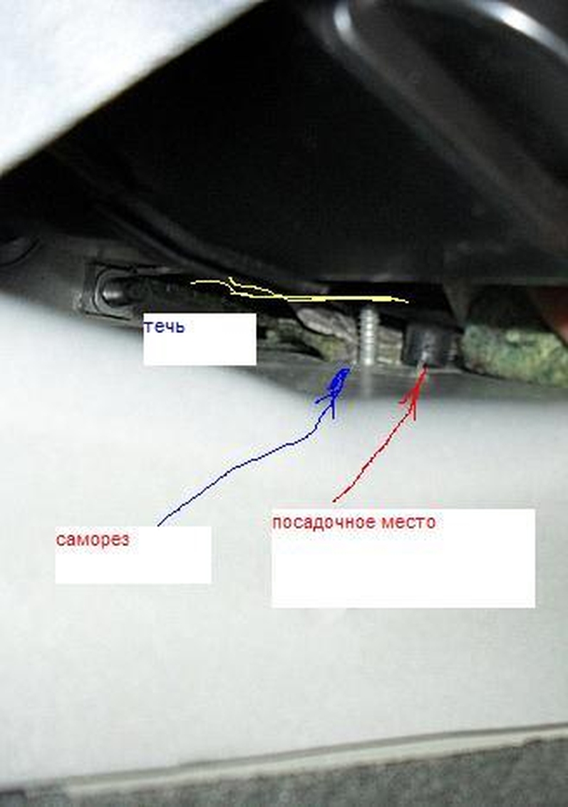

Прокатился к ОД.В 10 утра сдал машину,в 12:30 забрал.Танцы с бубном в основном были под машиной,сказали что расправили дренажную трубку.Включаю кондер практически сразу под машину конденсат начинает течь,обратно ехал 260км с включенным конд.-пока сухо и нигде не потеет.
На 1 фото как было,на других как стало(чего-то блин нехватает)Будем посмотреть что дальше будет.
посадочное место вроде как вставили внутрь.

Сообщение от Olejman
Да похоже где-то внутри.

Сообщение от vetran
не хватает "посадочного места" на "саморезе"?
