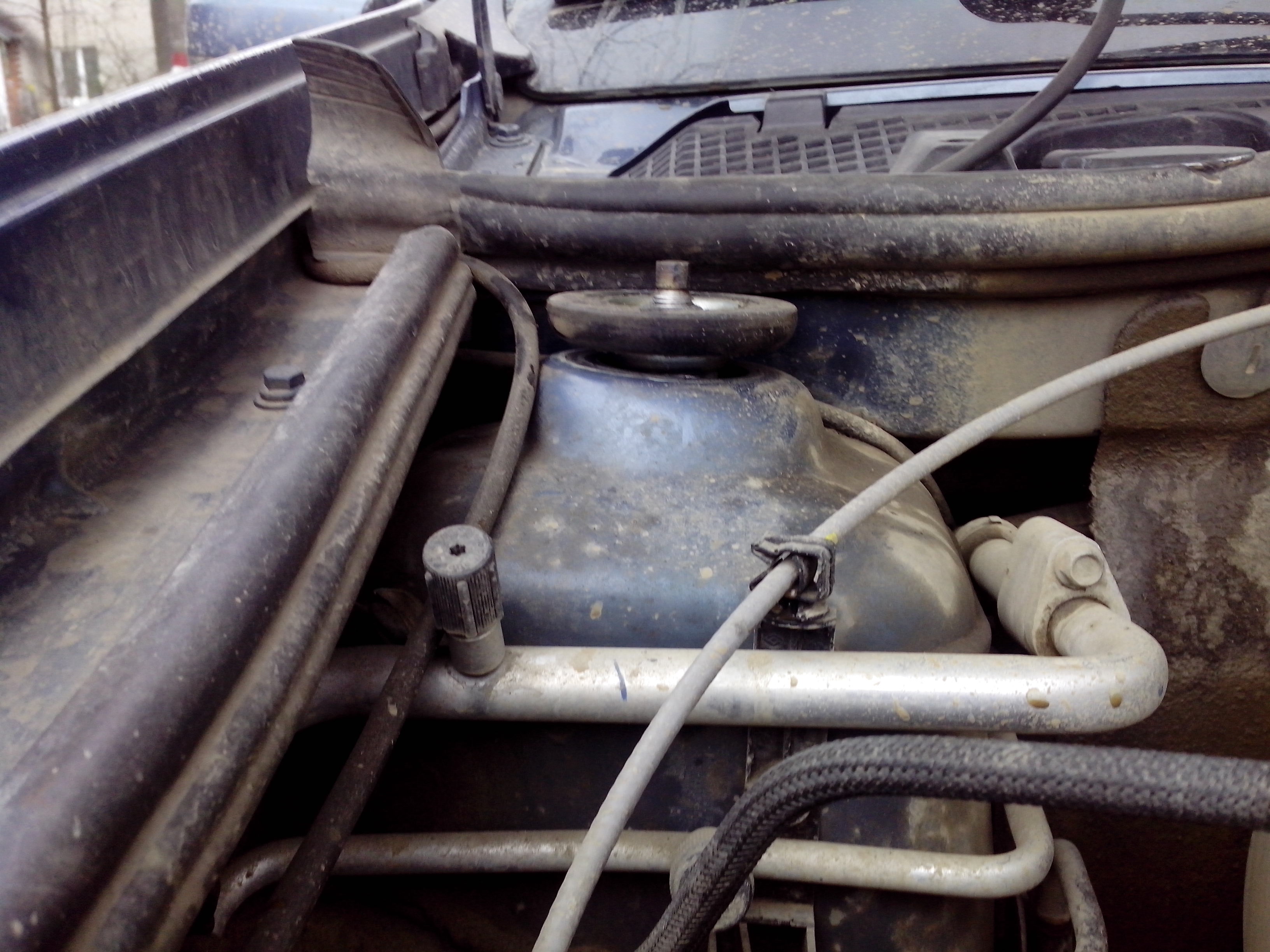

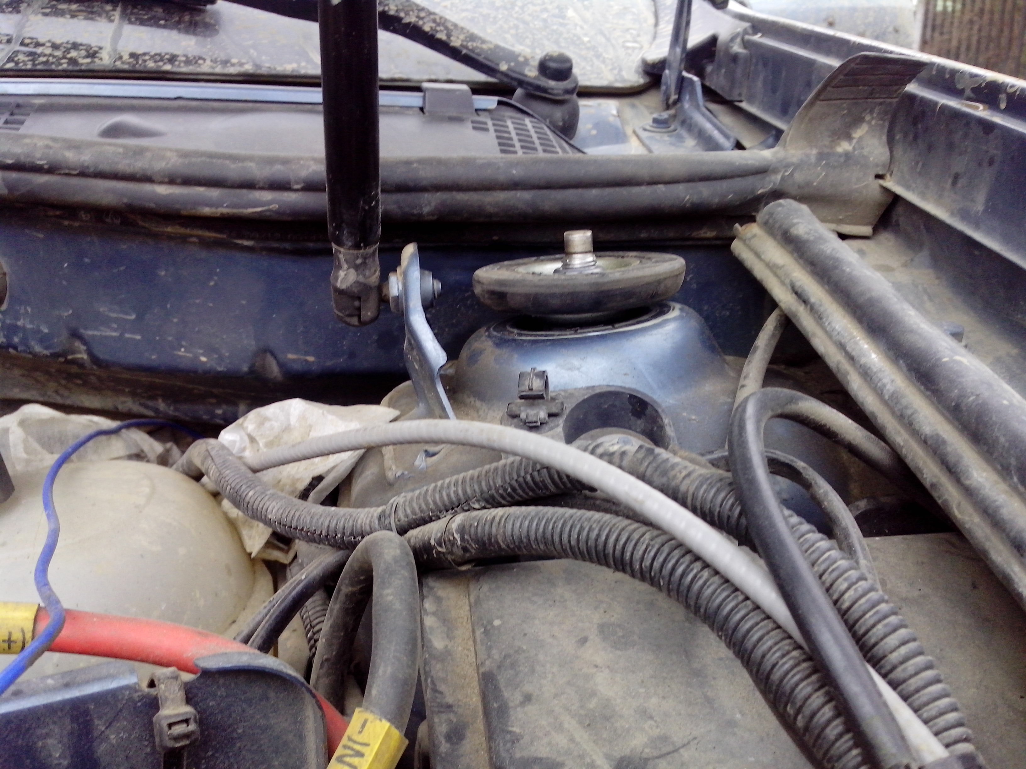

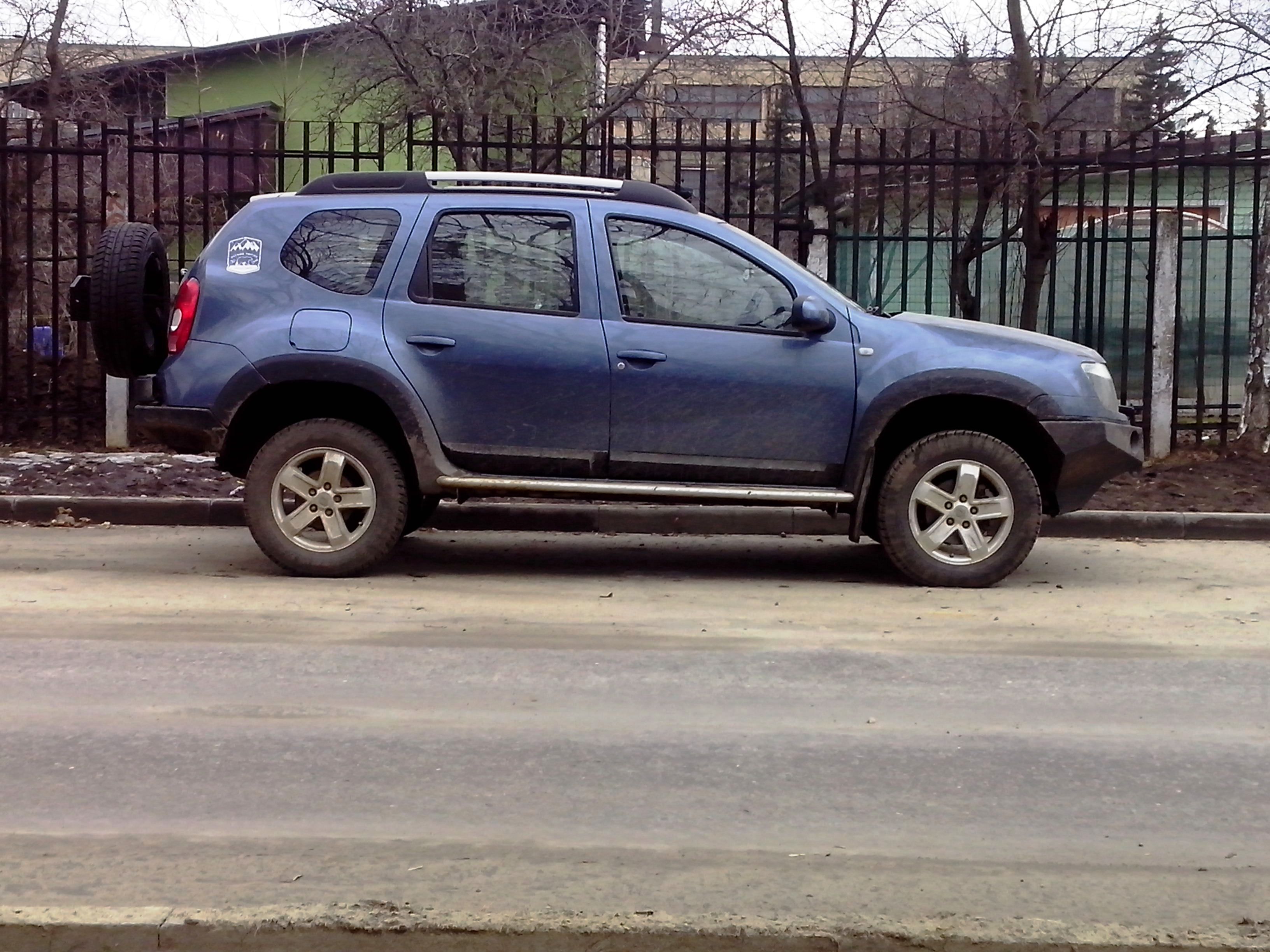

J.ZH, как обещал: толщина опорного подшипника 9 мм
Фото верхних тарелок
В профиль мой пепелац выглядит так
Дорожный просвет под защитой картера 28 см +/- 0.5 см...
Проехался с десяток километров по трассе и, естественно, на пару километров залез в небольшие говны... Подвеска работает просто замечательно.
На бездорожье продольная и поперечная раскачки практически отсутствуют, на проселках можно держать очень приличную скорость.
На асфальте больше 120 кмч не разгонялся, затяжные повороты можно проходить без снижения скорости. На пологих волнах раскачки нет, стыки и трещины практически не чувствуются...
В общем, то что доктор прописал...
Есть легчайшее биение привода правого колеса при начальном разгоне и одновременном вхождении в поворот... по прямой не наблюдается...
Это какая размерность колёс?

J.ZH, как обещал:
28 плюс побольше резина, уже будет около 30см, практически уазик.
А тарелки раньше выше были же? Или сейчас из-за того что пружины пообмякли, стало меньше?
И ещё вопрос, гайка которая прижимает тарелку и когда упирается, она упирается за счет того, что конец резьбе или же тарелка упирается в нижнюю гайку, которая крепит опору и подшипник ?
Просто понять отчего зазор появляется.
Штатная...
Верхняя тарелка никак не может упереться в нижнюю гайку.
Сообщение от J.ZH
Раньше зазор был чуть меньше. Где-то в теме должны быть фото...
Как будто ему под зад пендаля навесили и он ноги поджал

за фото спасибо, только фон неудачный. габариты авто трудно разглядеть.

atom1982, я вот чего подумал - нахваливаем мы тут с тобой тюнинговые аморты, а вдруг они долго не проживут... Наверное, надо подождать раздавать рекомендации, пока сами не убедимся в их жизнеспособности...
Но если кто захочет повторить наши изыски, пишите, дам координаты кулибина....

Действительно, самостоятельная замена колес теперь большая проблема... высота подъема моего бутылочного домкрата 380 мм явно не достаточна...
Может, кто посоветует надежный ромбовидный домкрат с большой высотой подъема...
