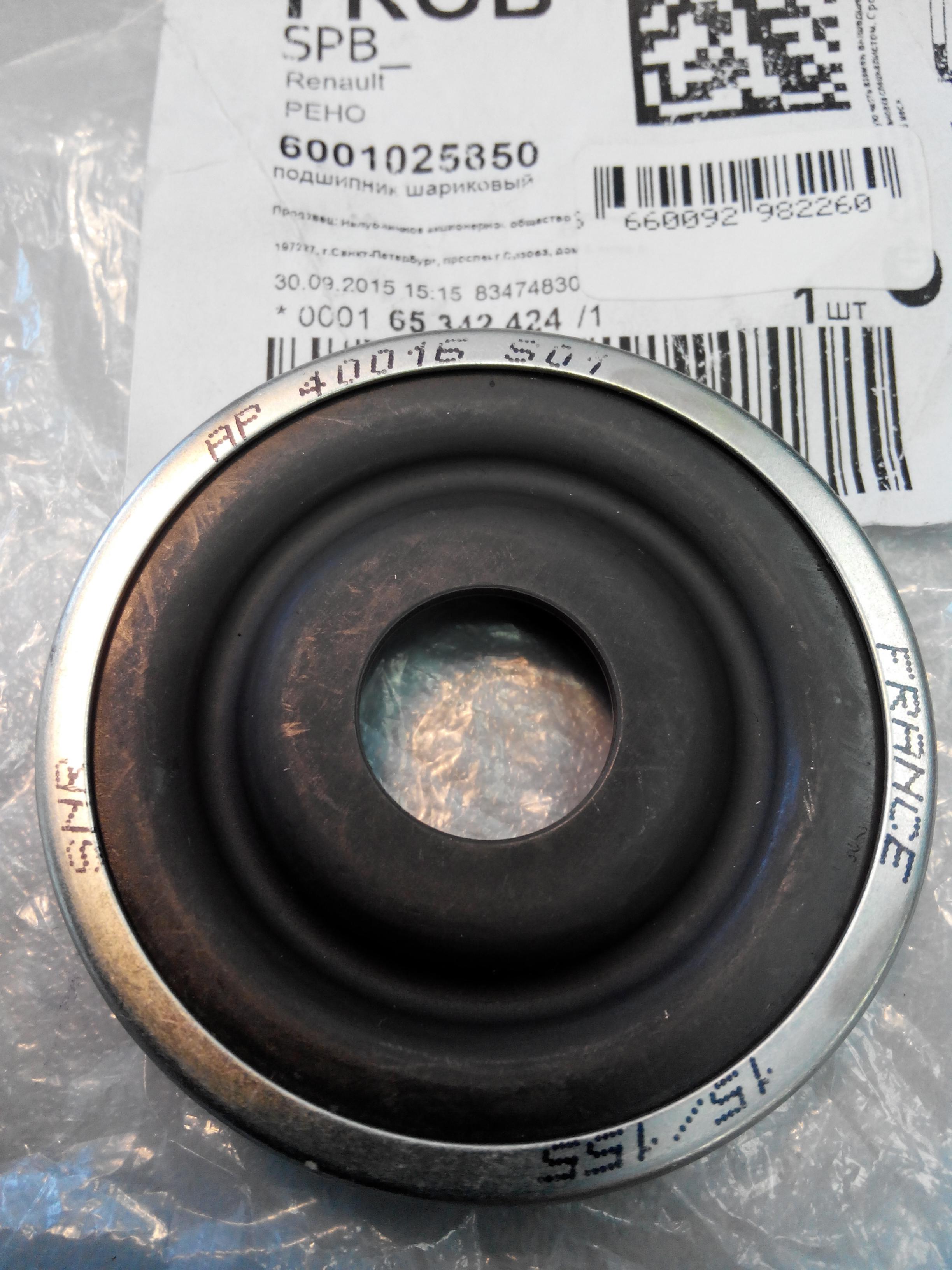

Подскажите пожалуйста кат.№ опоры амортизатора.
По кат.№ 8200876298 из шапки, на оф.сайте рено выдает как ЭЛЕМЕНТ ОПОРЫ АМОРТИЗАТОРА (МЕТ). Т.е я так понимаю "мет.", т.е. подшипник опоры?
И есть ли еще аналоги не хуже оригинальных?

Равиль, привет. где еще встретимся  ... Это не подшипник, это резинометаллическая тарелочка верхняя, МЕТ - это металл, там еще бывают обозначения для резины РЕЗ, когда сайлентблоки и т.д. Я тоже озадачился этим сокращением, но все там просто, не нужно искать большого скрытого смысла.
А если тебе нужен подшипник именно, то у него номер другой 8200651172. Я когда пружины менял, решил на всякий пожарный так же поменять опорные подшипники, заказывал оригиналы из каталога Колеса даром нашего Нижнекамского, вот такие ВТУЛКА ПОВОРОТН. ПЕР. СТОЙКИ (МЕТ) 8200651172 (art.8200651172).
Посмотри по ссылке, здесь все поймешь, что тебе нужно. Если щелкнешь в таблице внизу на выбранной детали, будешь перенаправлен в прайслист. Я именно так заказывал.

ЮргенНК, чет я запутался  это что? какой номер по схеме-рисунку?
А есть оригинальный кат.№ всего в сборе
у SNR KB655.28 опора и подшипник только?
ЗЫ. Кстати в коробках lemforder 3140701 лежали точно такие же подшипники SNR AP40016 S01
