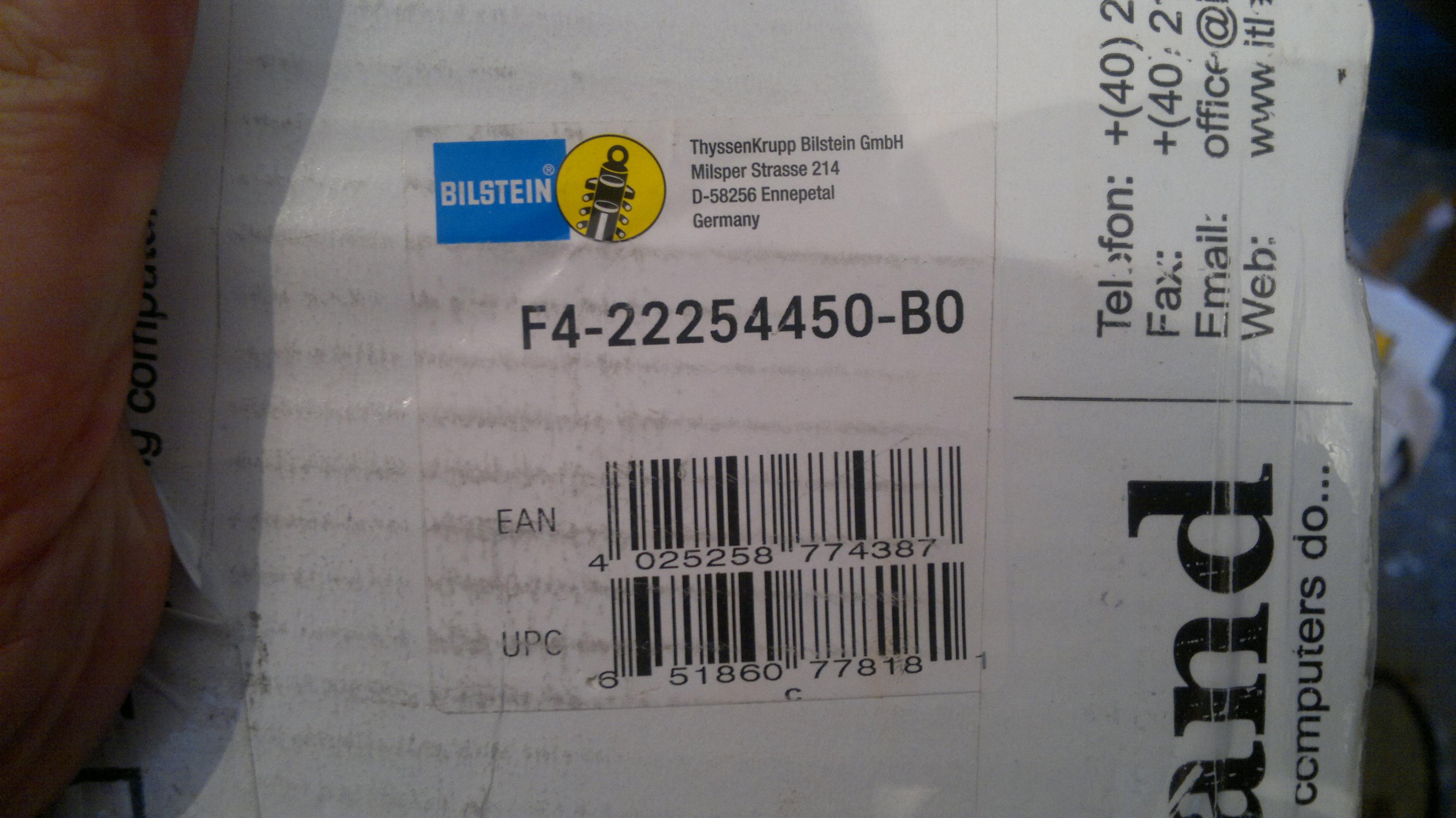

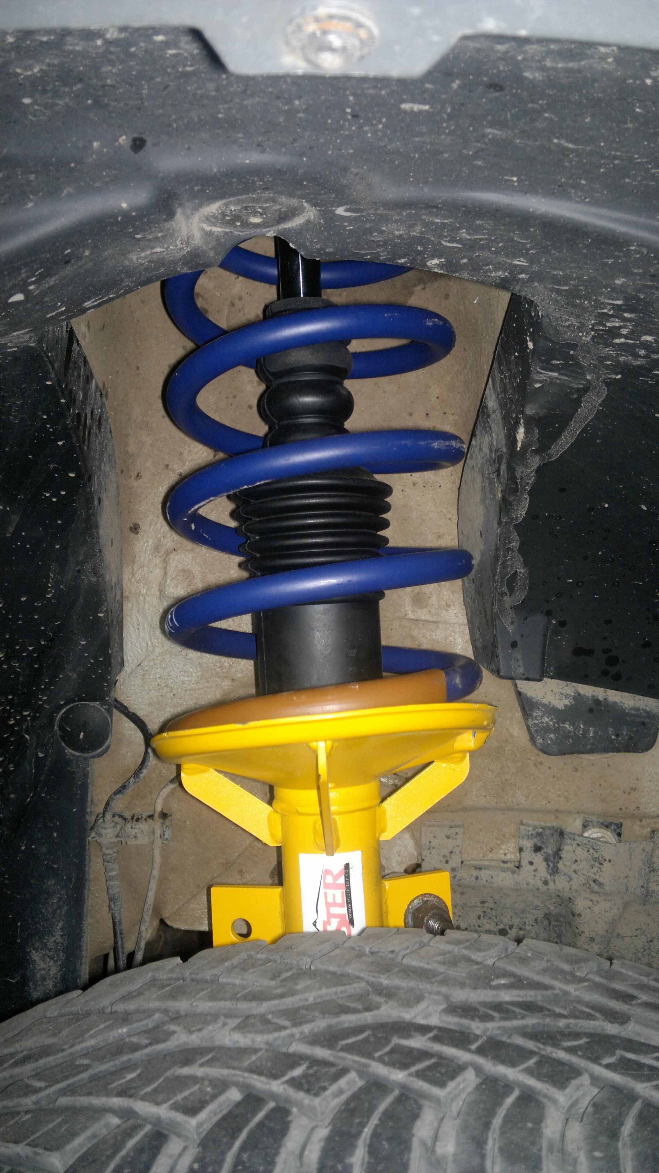

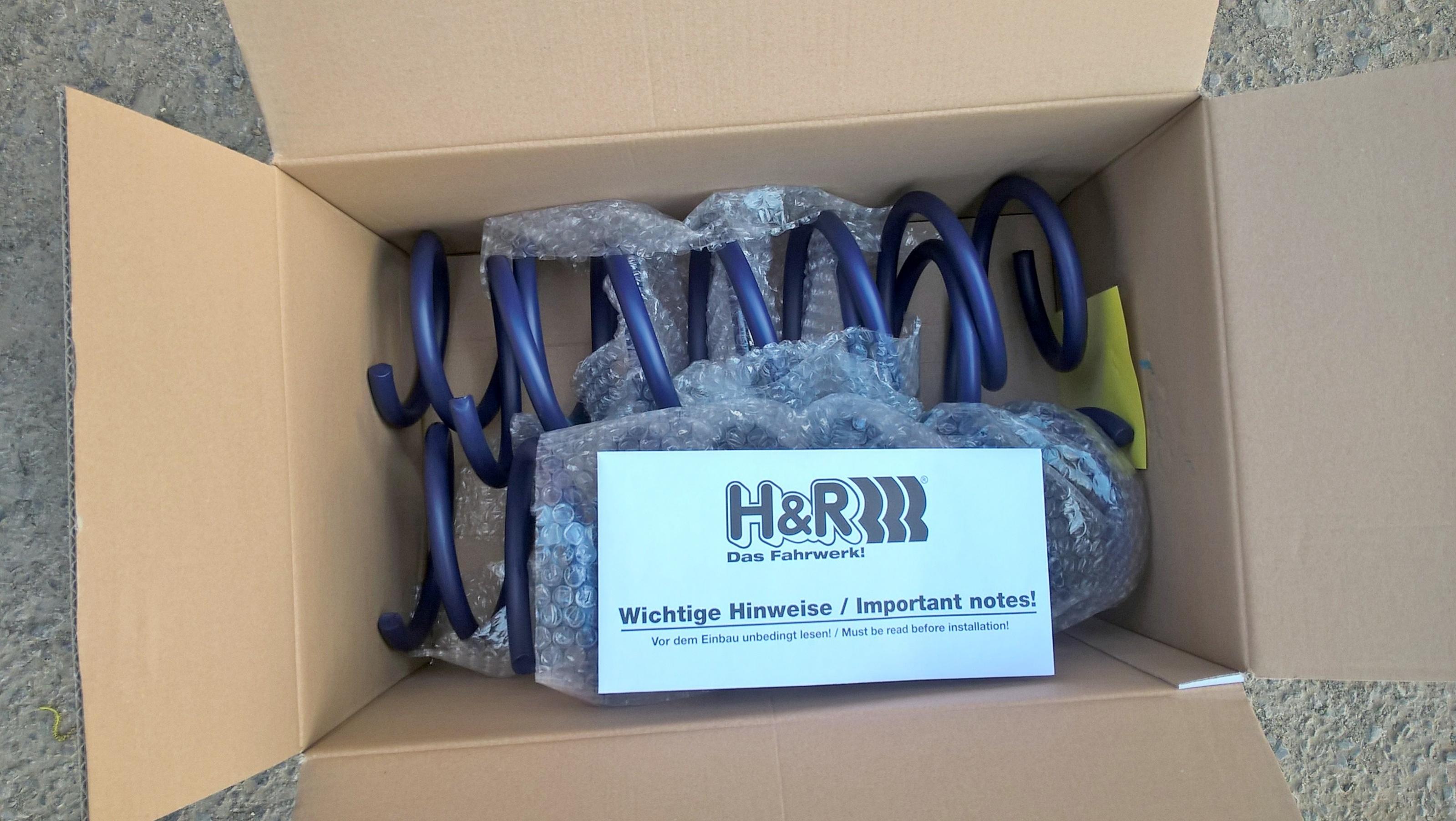

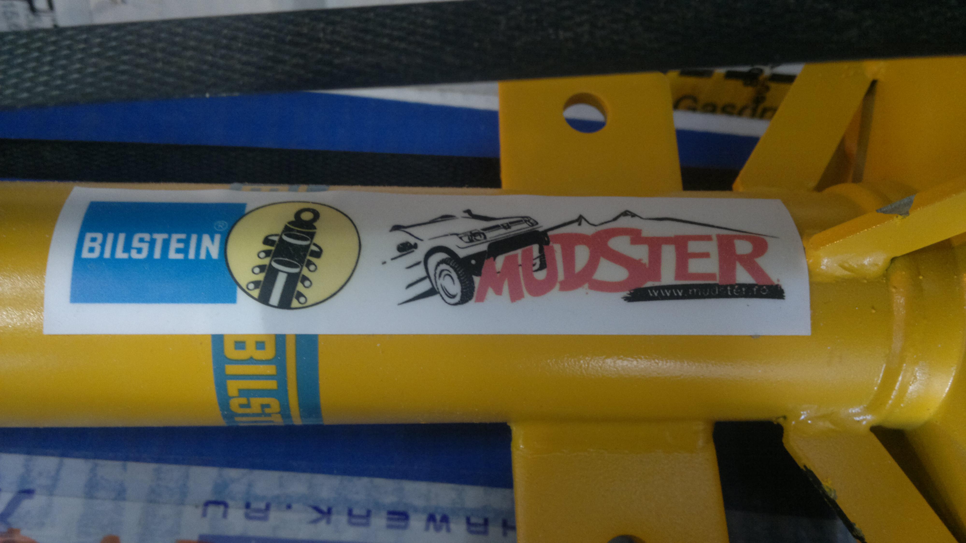

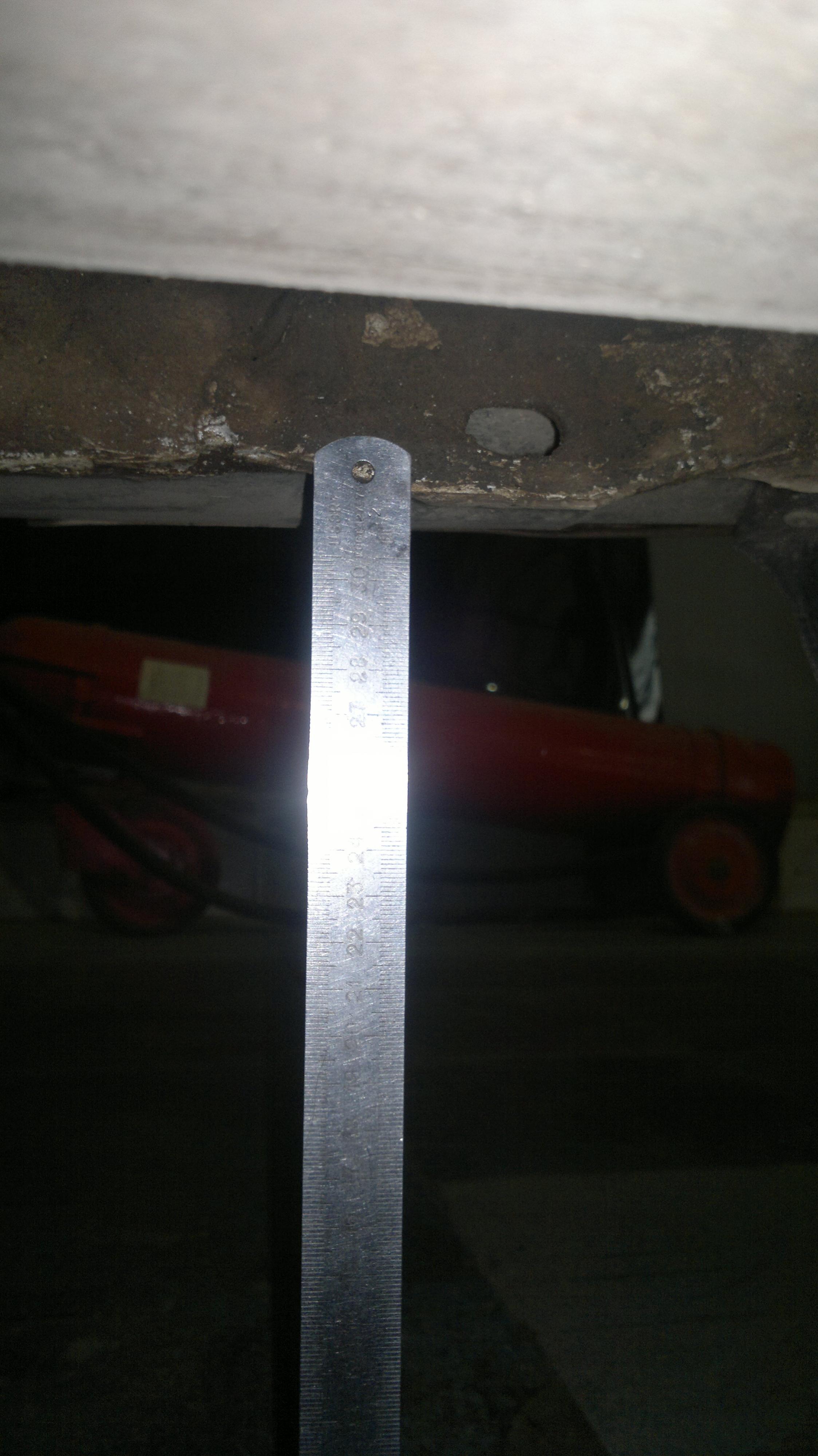

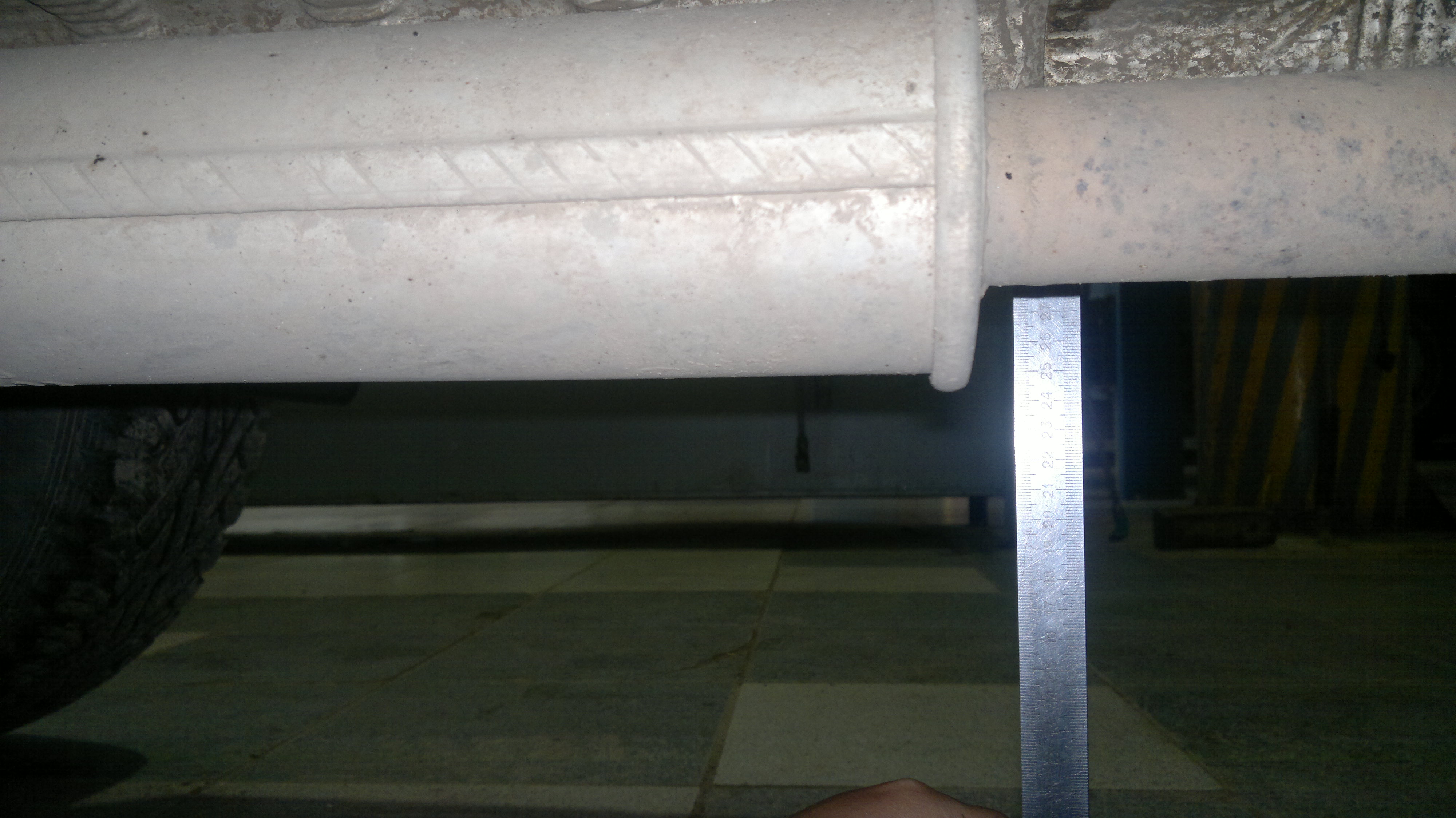

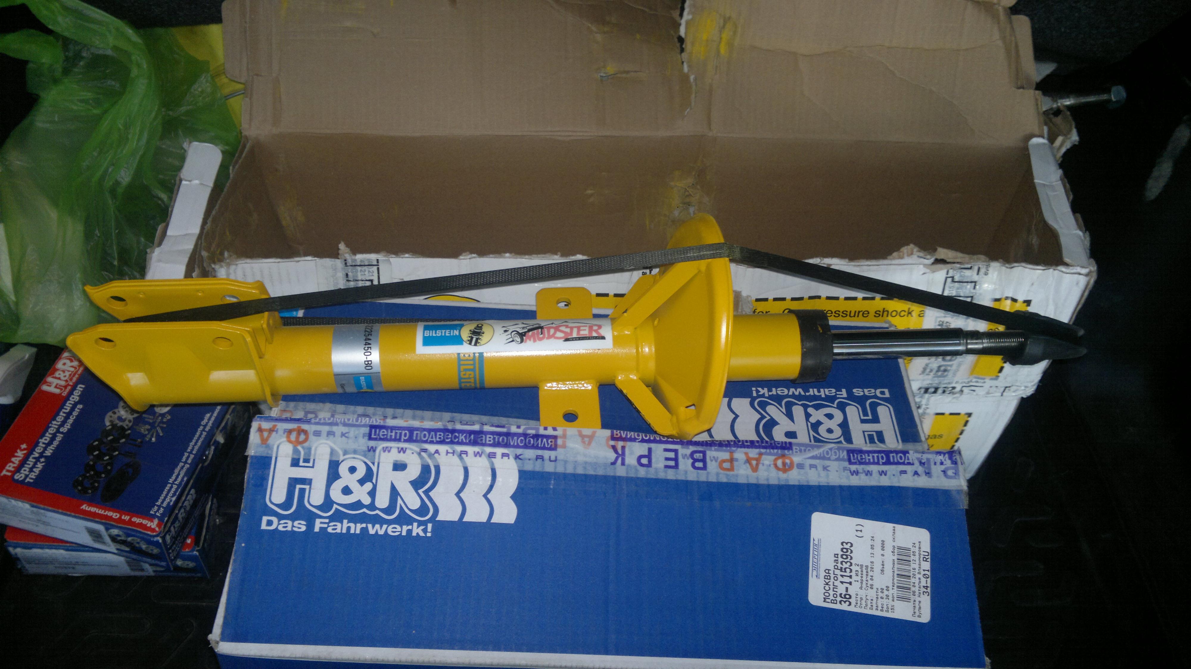

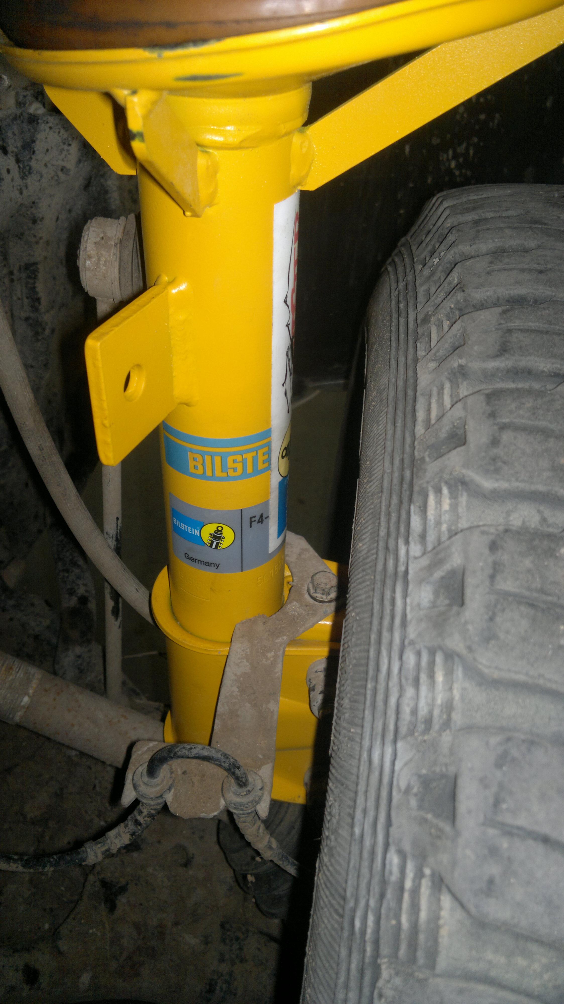

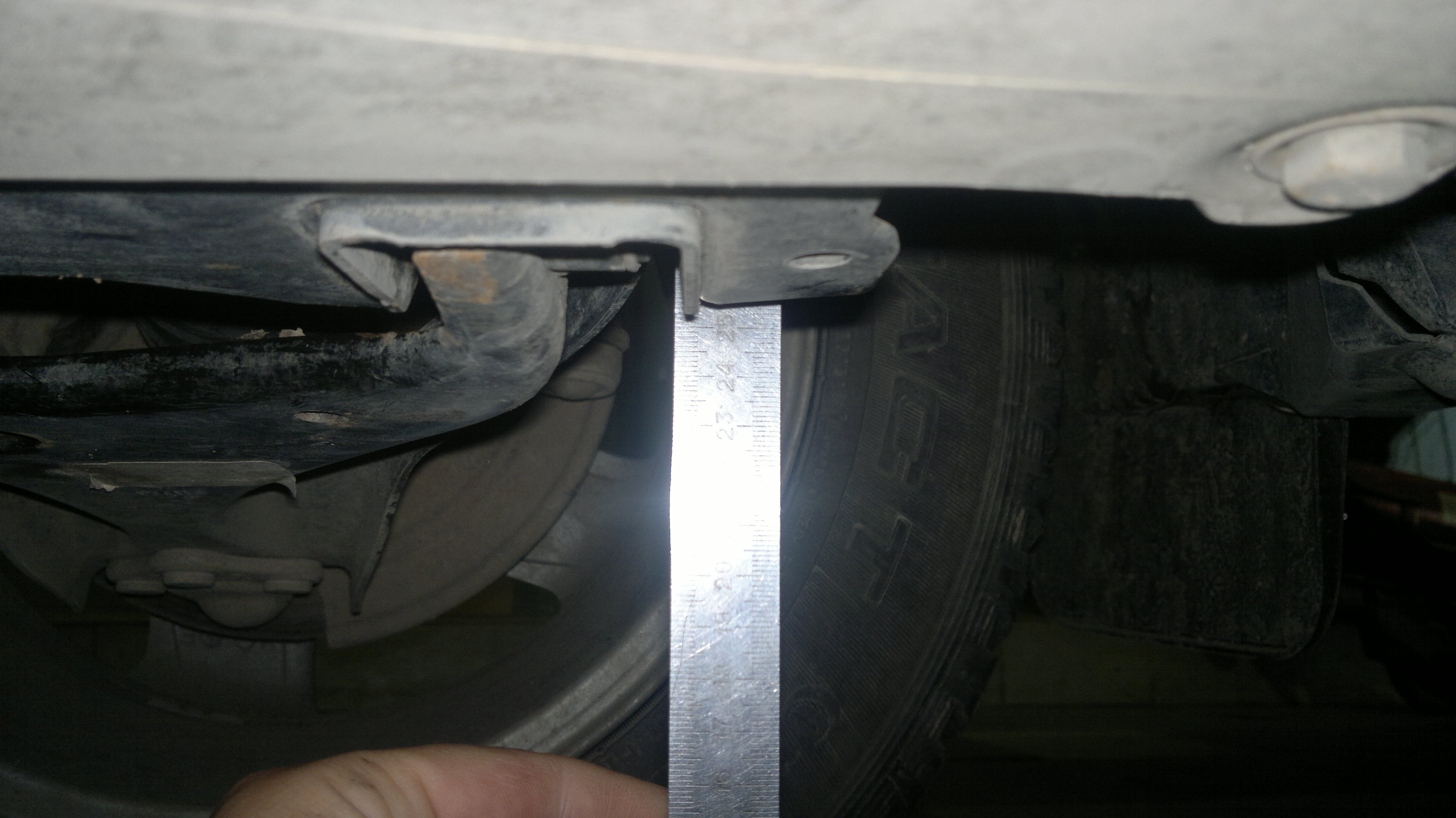

А как же Б12 и спецаморты Бильштайн-Мадстер(Б8)?

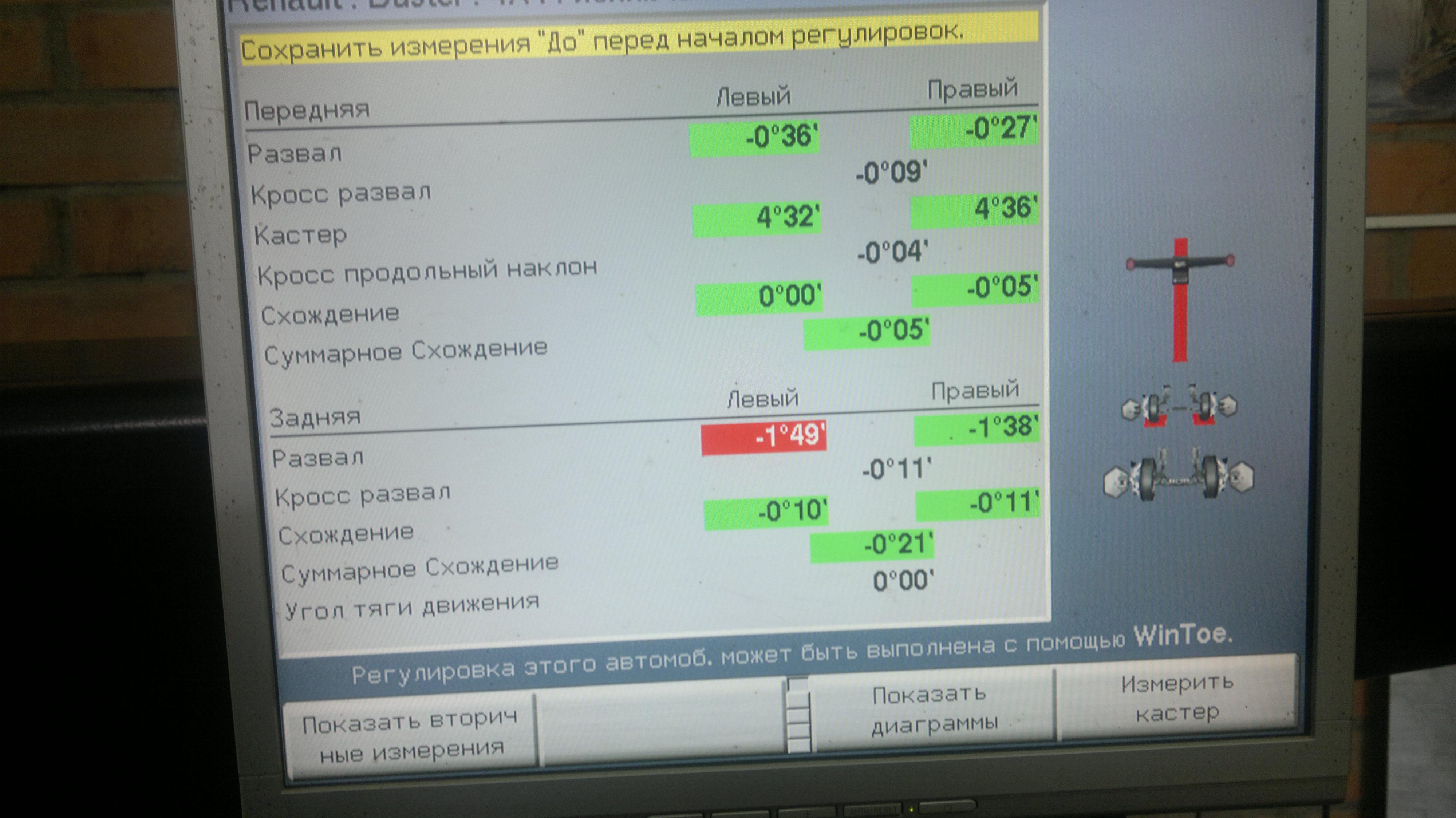

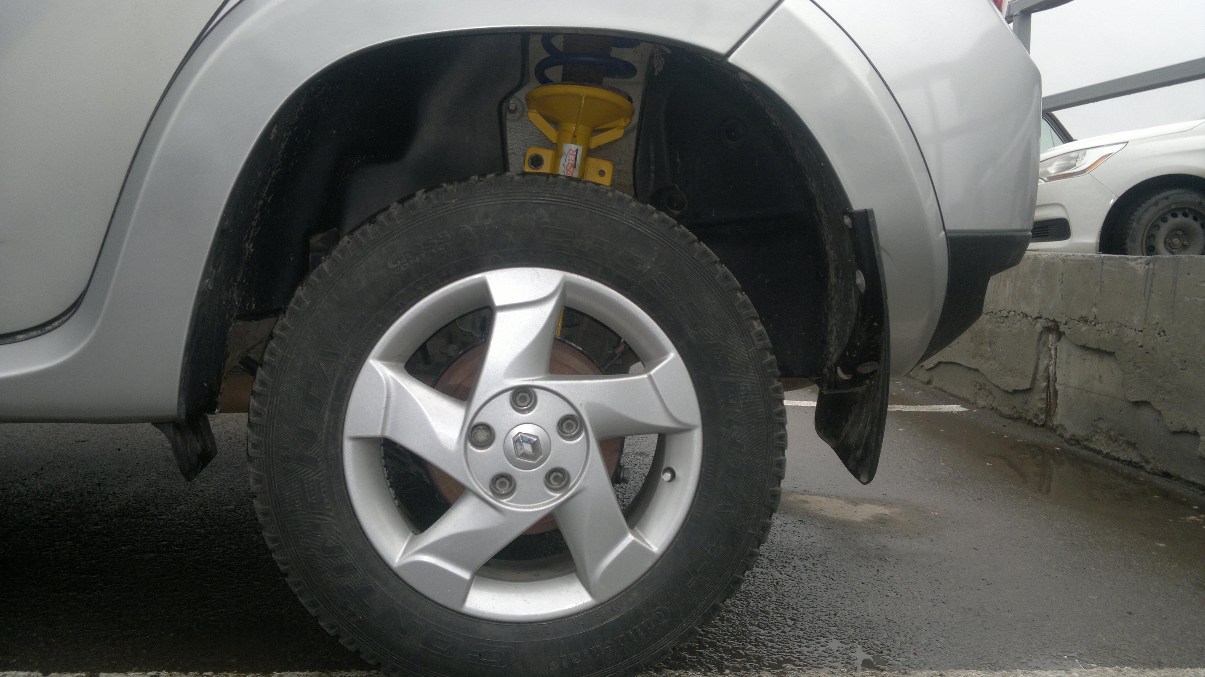

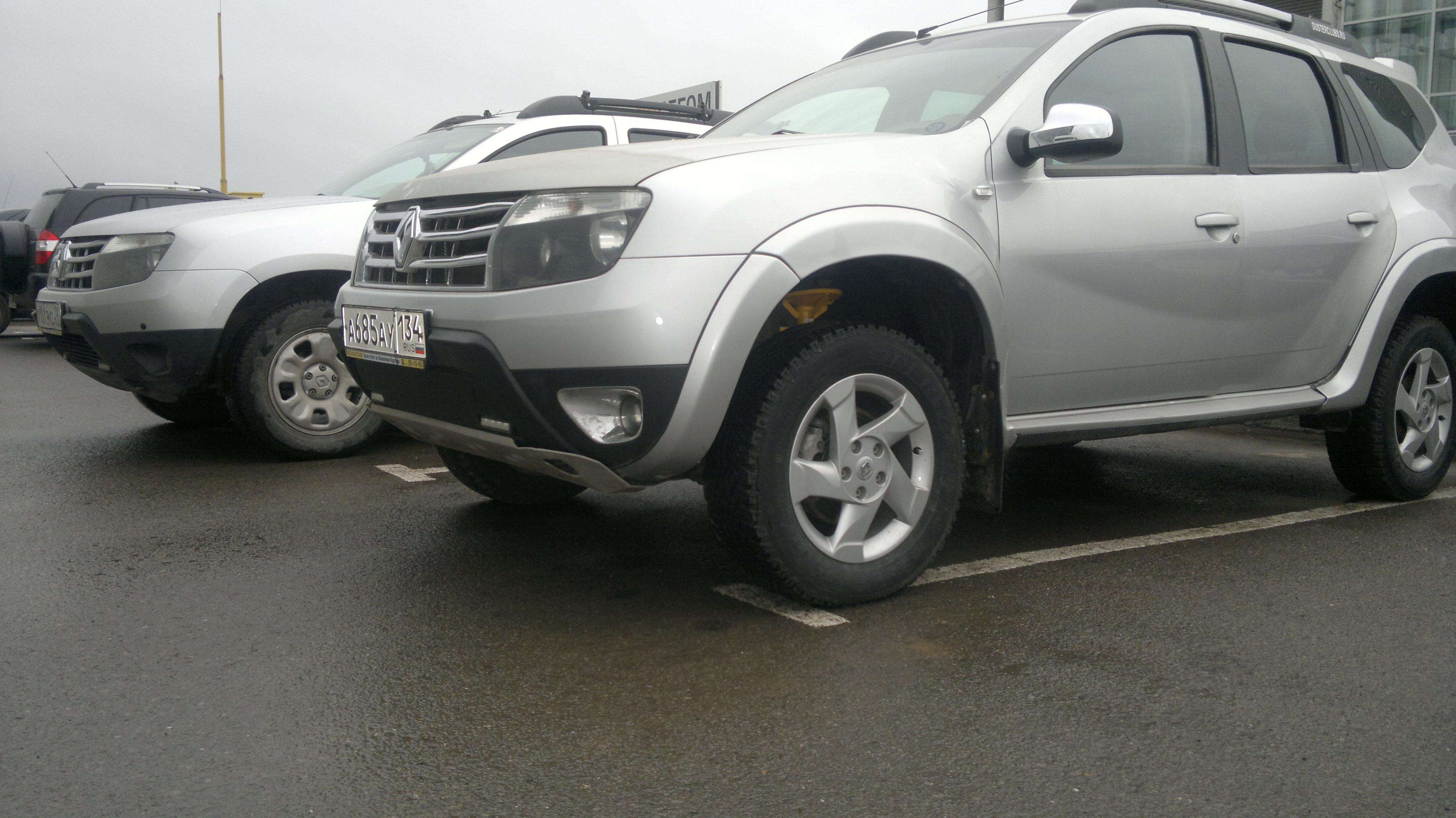

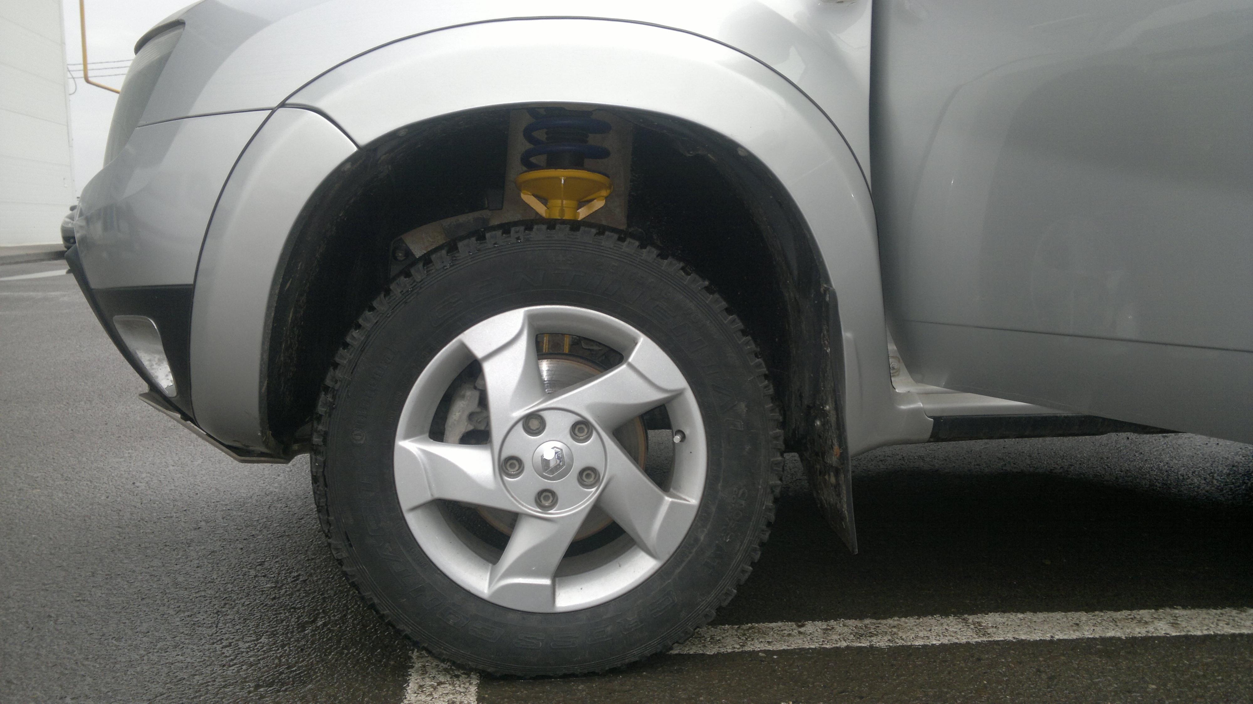

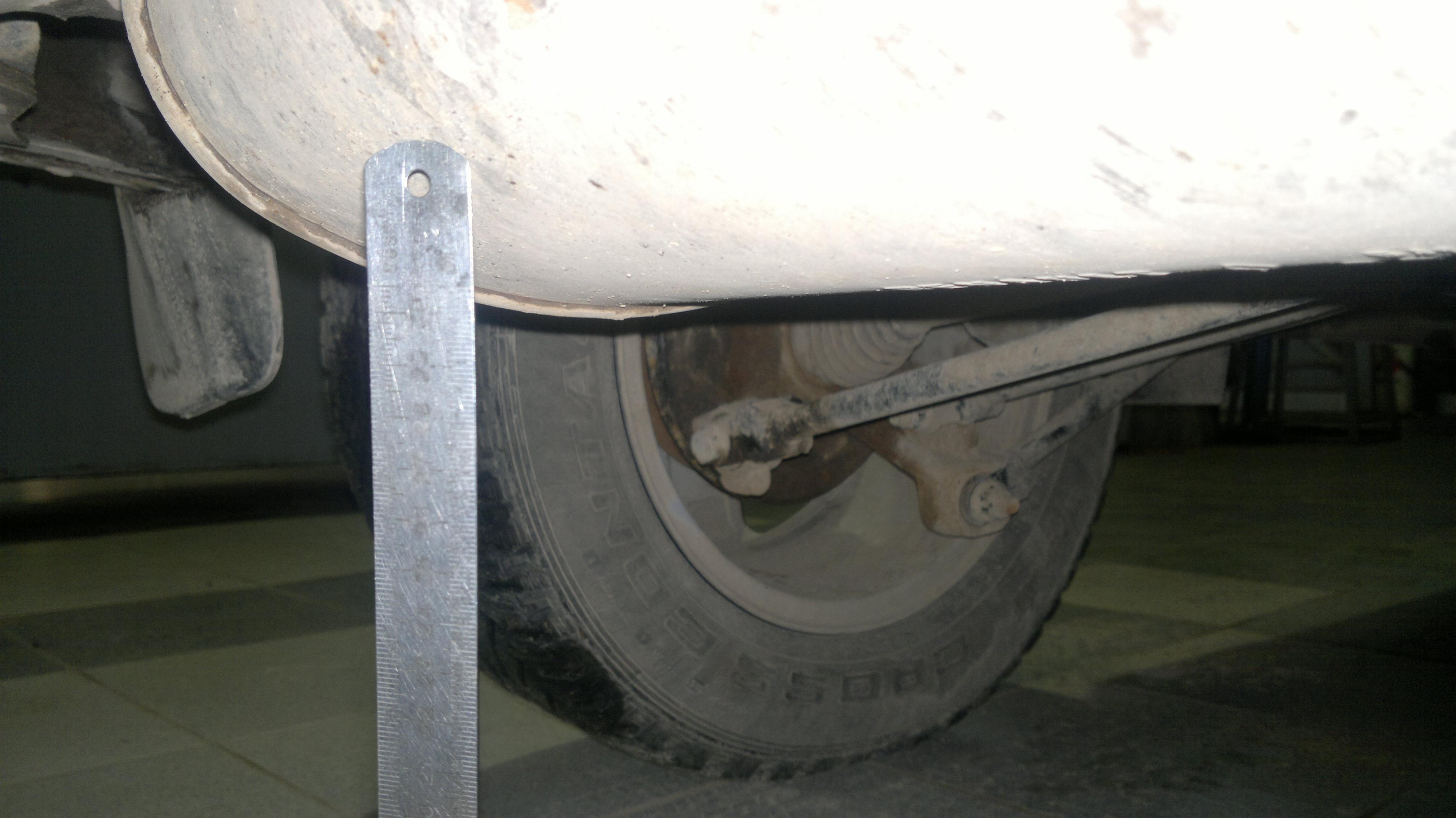

Добрый вечер!
Прошу принять меня в клуб лифтованных)).
Только что поставил спецаморты Бильштайн-Mudster...+50мм
Пружины идут в комплекте - H&R...
Развал-схождение завтра.
Ощущения ещё не определились))) Жестче, это точно...
Ну и прикреплю несколько фото.
Описание потом, после выходных (надеюсь, что скатаюсь в Астрахань и обратно, ощущения и накопятся!)

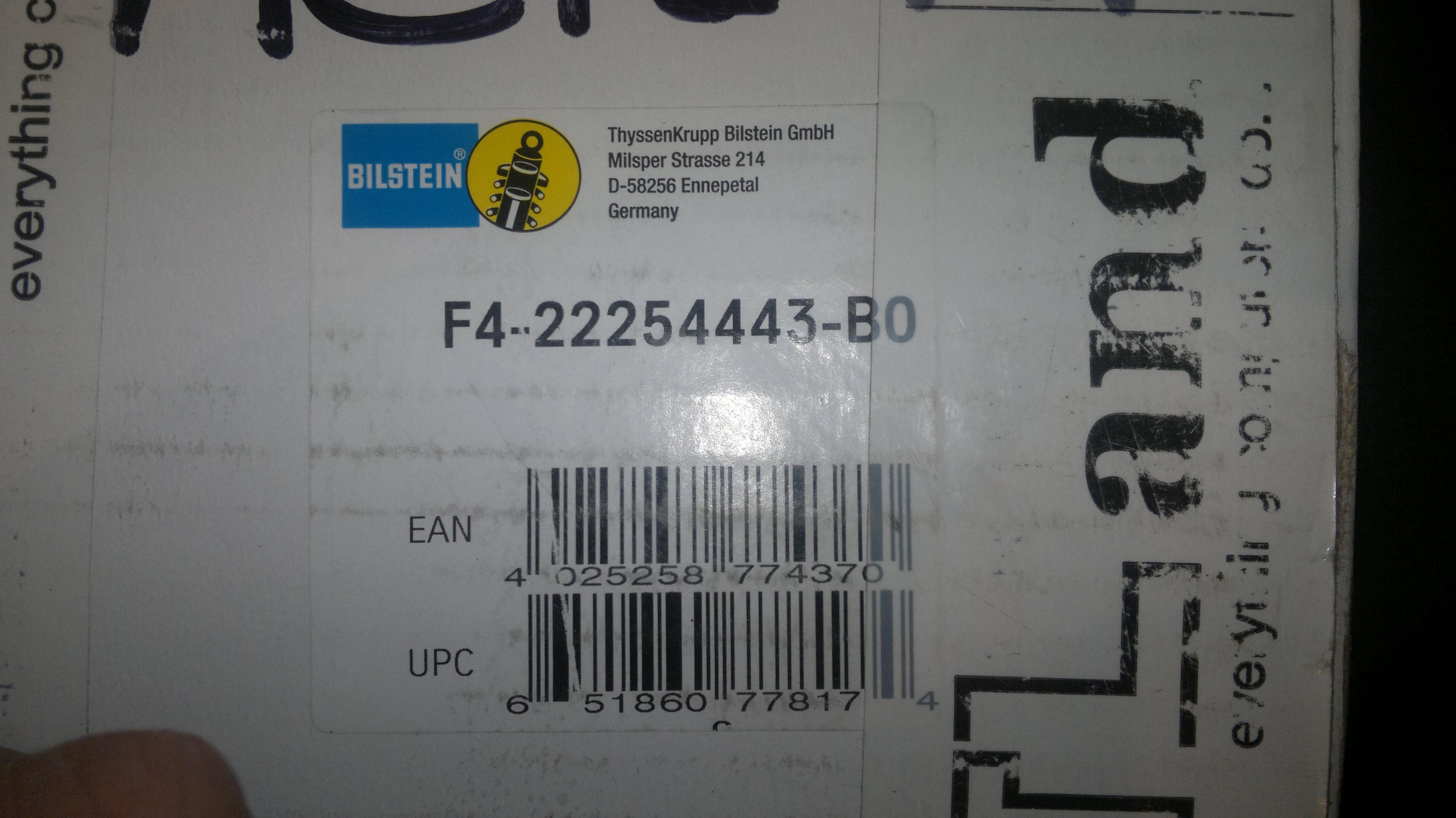

DozorVLG, а цена комплекта и номер каталожный? Надо в шапку добавить.
Старый 17.05.2016, 22:21   #1904
DozorVLG
Аватар для DozorVLG
Онлайн: DozorVLG вне форума
Был(а): 09 фев 2023 21:30
Имя: Константин
Автомобиль: Duster Luxe Privilege 4x4 2.0 МКП6 ESP Серебряная платина
Оплачивал ДО повышения бакса...(в том году)
Сейчас цена будет Космической (в районе 60-70 тыс.... учитывая курс. Это с пружинами комплект).
Каталожный номер приложу фото чуть позже...

Развал-схождение сделал.....
Но опять убеждаюсь в том, что всегда надо либо самому всё делать, либо присутствовать при работе...
В общем поставили развальные болты в задней подвеске не в нижнее отверстие нижнего крепления, а в верхнее отверстие нижнего крепления амортизатора. В итоге развал задних колёс не идеален...
Поезжу так, попробую, а попозже, если будет плохо, переставлю развальные болты вниз и по новой буду делать развал-схождение...
Итого - после регулировки машинка поехала!!! В поворот вхожу легко!
Есть пока такие моменты, как:
1. Небольшая вибрация передка при резком ускорении с места;
2. Ощутимый отбой вниз при переезде ощутимых препятствий.
Мелкие кочки и даже небольшие лежачие полицейские проезжаю с ветерком;
3. Сильнее передаётся вибрация на кузов за счёт более жёсткой подвески.
Да, ещё одно замечание. После установки новой подвески(но До регулировки Развала-схождения) немного проехал, потом загнал на яму, ослабил все сайлентблоки, покачал машину, попрыгал на порогах... Затем затянул заново сайлентблоки. Результат был очень ощутимым - машина пошла заметно мягче!
Артикулы амортизаторов прикрепляю.
Дальнейшие ощущения опишу после поездок.
Название: Передний аммортизатор.jpg
ID:	96106   Нажмите на изображение для увеличения

Странно, Ни здесь http://www.bilstein.ru/, ни здесь http://www.bilstein-online.ru/
изделий с такими индексами не обнаружено... Видимо, у румын эксклюзив на их продажу...
Да, мне об этом говорили.
Я и сам пробивал искать, но не нашёл в свободной продаже.
Maverick72 с соседнего форума - эксклюзивный поставщик...
