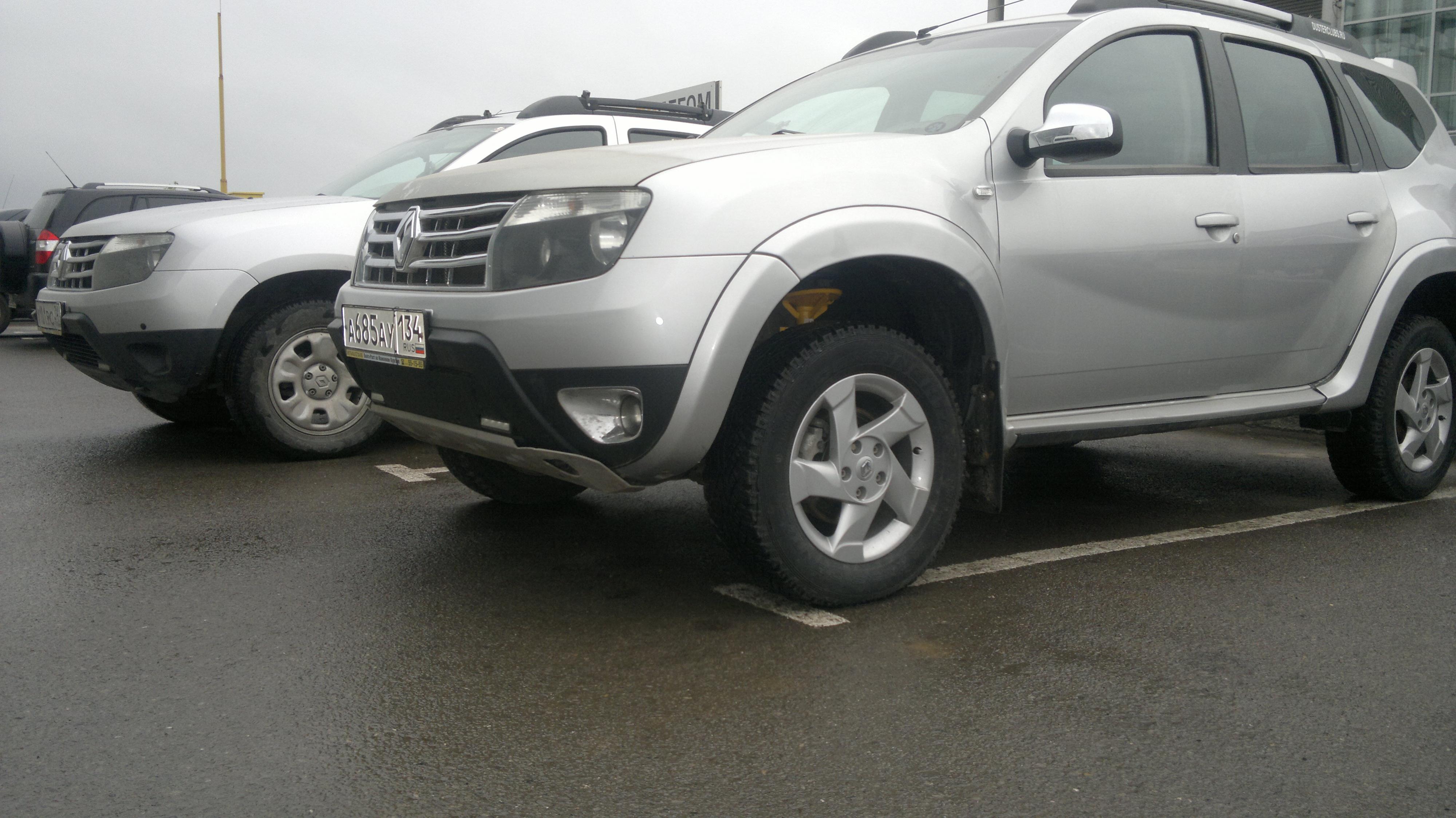

Сообщение от DozorVLG Посмотреть сообщение
Добрый вечер!
Прошу принять меня в клуб лифтованных)).
Только что поставил спецаморты Бильштайн-Mudster...+50мм
Пружины идут в комплекте - H&R...
Развал-схождение завтра.
Ощущения ещё не определились))) Жестче, это точно...
Ну и прикреплю несколько фото.
Описание потом, после выходных (надеюсь, что скатаюсь в Астрахань и обратно, ощущения и накопятся!)
Где? Почем? Как ощущение? Смотрится интересно. Если правильно при этом работает.....

kvr41, он продает лифт-комплекты +50mm
