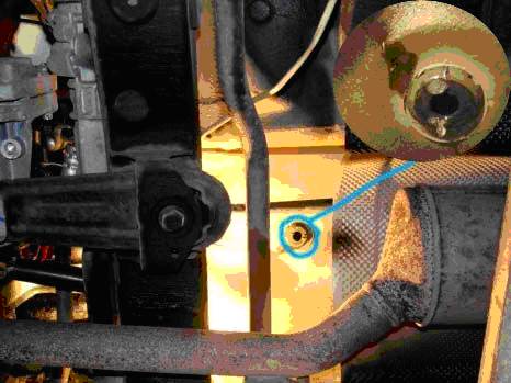

Я так понял, если отсутствует дренажная "улитка" которую забывают поставить на заводе,то часть конденсата попадает в ноги пассажиру.
http://ifotki.info/8/770708d6deaa4d3...34678.jpg.html

Если у Дастера как у Логан -Сандеро,то там тогда нет никакой дренажной трубки, есть просто сливное отверстие.Завтра пойду в гараж сфотографирую.
Есть фото слива конденсата от "Сандеро"

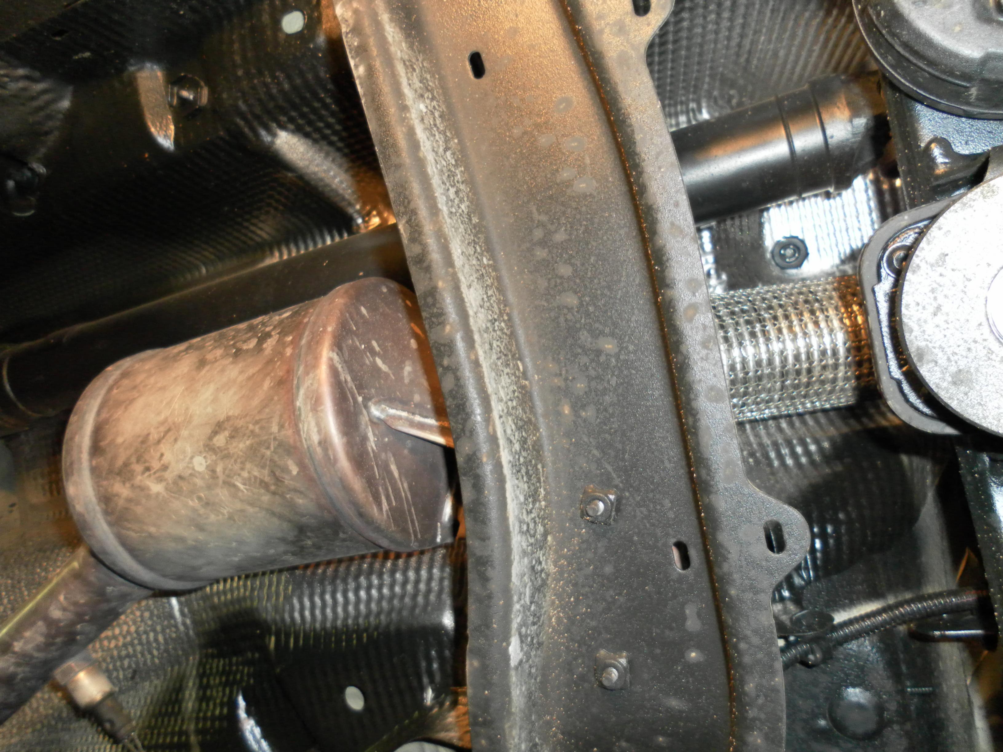

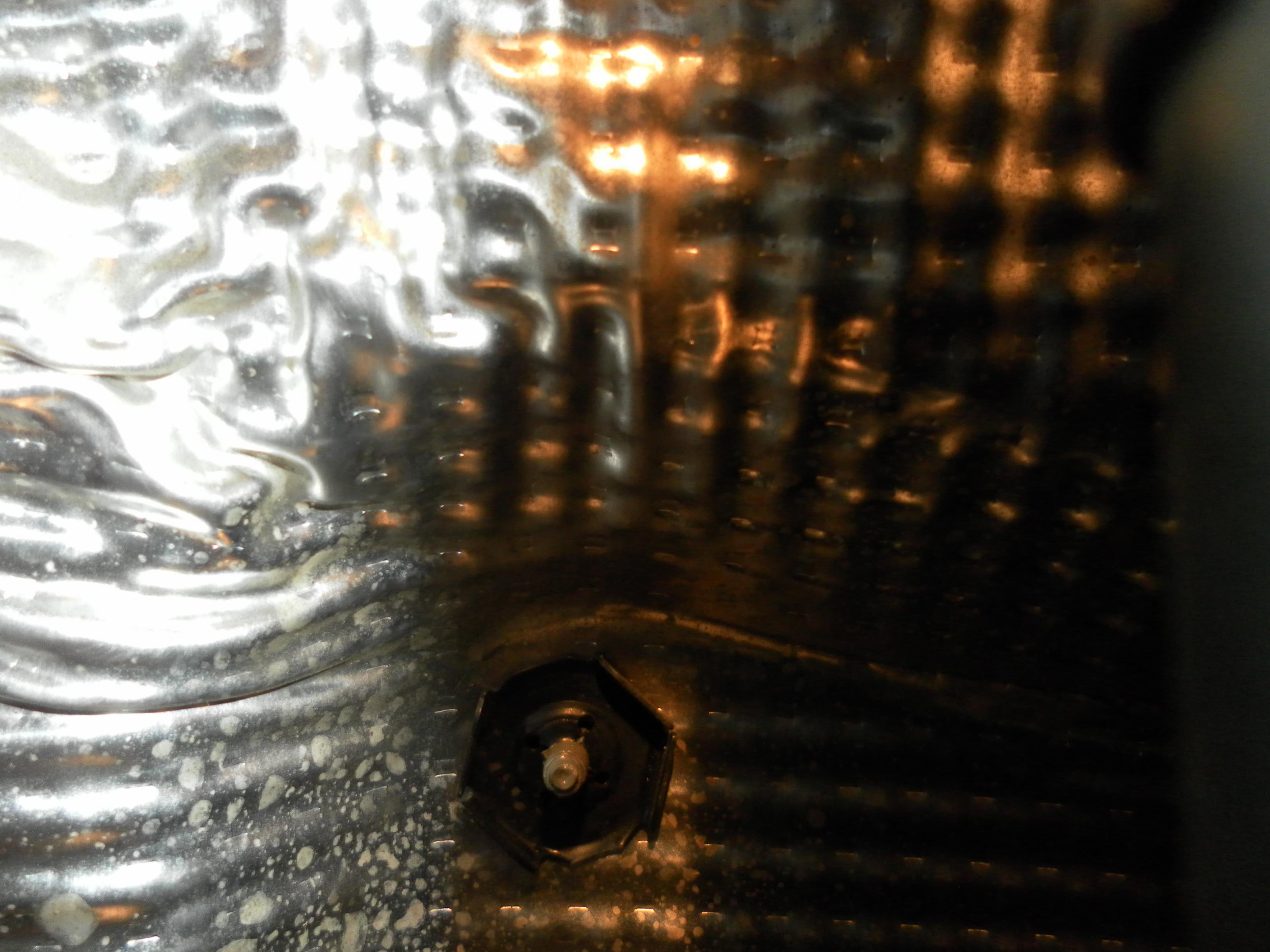

Как и обещал сфоткал дренажный выход из кондиционера,пытался увидеть сам выход конденсата, но из-за холодной погоды которая стоит у нас конденсат не захотел показываться мне на глаза,подождал десять минут и на этом пока закончил.Будем ждать летней погоды,тогда и посмотрю.
На фото видно какой-то новый слив,не как у" Логоноподобных",по середине торчит резьбовая часть винта,а вокруг него четыре отверстия . Слив находится в районе "резонатора" на фото видно.
ЗЫ. Дренажный слив перекрыт фольговой защитой.
Последний раз редактировалось Sane; 27.05.2012 в 00:16.

Сообщение от Sane
это не слив конденсата, а обычный крепеж "фольги", их там много, на фото видно только 2, имхо конечно.

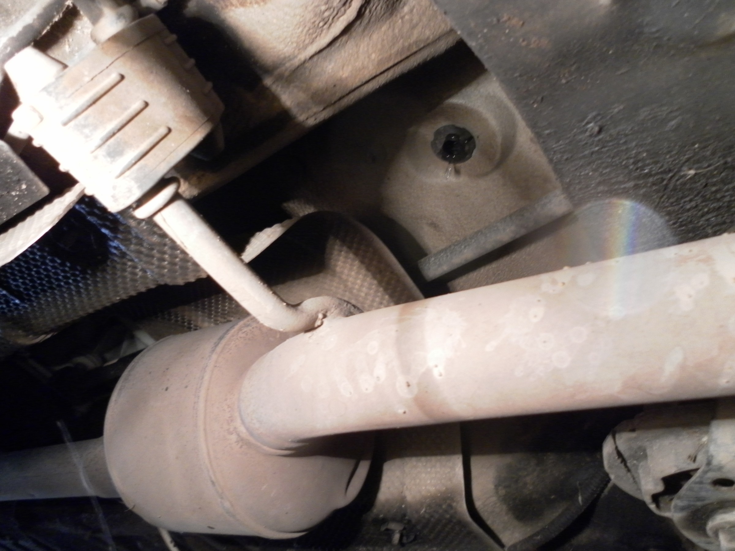

я думал как на всех нормальных машинах, где то в этом месте

Olejman, это не слив конденсата, а обычный крепеж "фольги", их там много, на фото видно только 2, имхо конечно.
Завтра еще раз внимательней осмотрю это хозяйство,просто фоткал место где должен быть дренаж. Может слив перекрыт этой фольгой?

Итак, по порядку. Слив конденсата прикрыт фольгой, его не видно. Мне когда чистили, фольгу откручивали и отгибали. Присутствие воды в салоне обнаружил через год эксплуатации, когда пылесос стал воду из под ковролина тянуть. Чтобы вовремя определить не течёт-ли конденсат в салон, надо щупать тоннель между фильтром салона и консолью. Там должно быть сухо!!!
а так, в этом же месте где у логана и сандеро?
