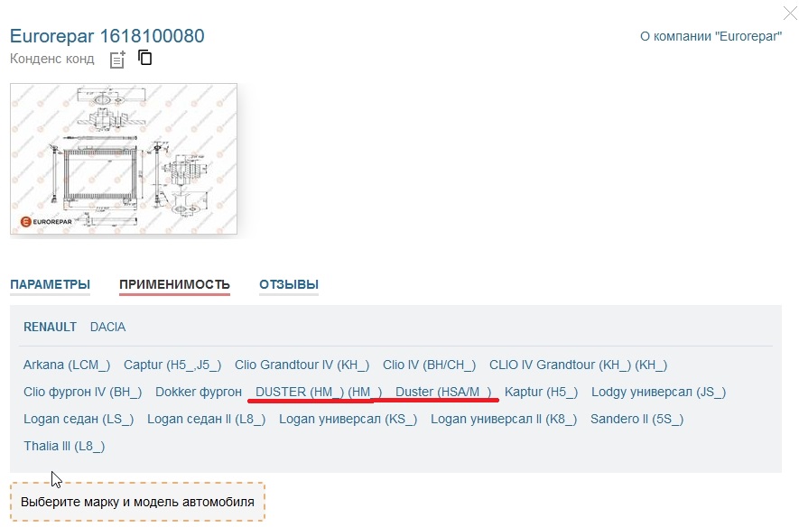

Злой ты Захарыч. Для того чтоб правильно дать ответ надо иметь вин номера от всех машин от которых ты собираешся ставит радиатор, а также твоей, и как минимум минут 20-30 для сравнения.
радиатор для дизельной машины 2020г 921006454R
аналог и совместимость. для других машин.
