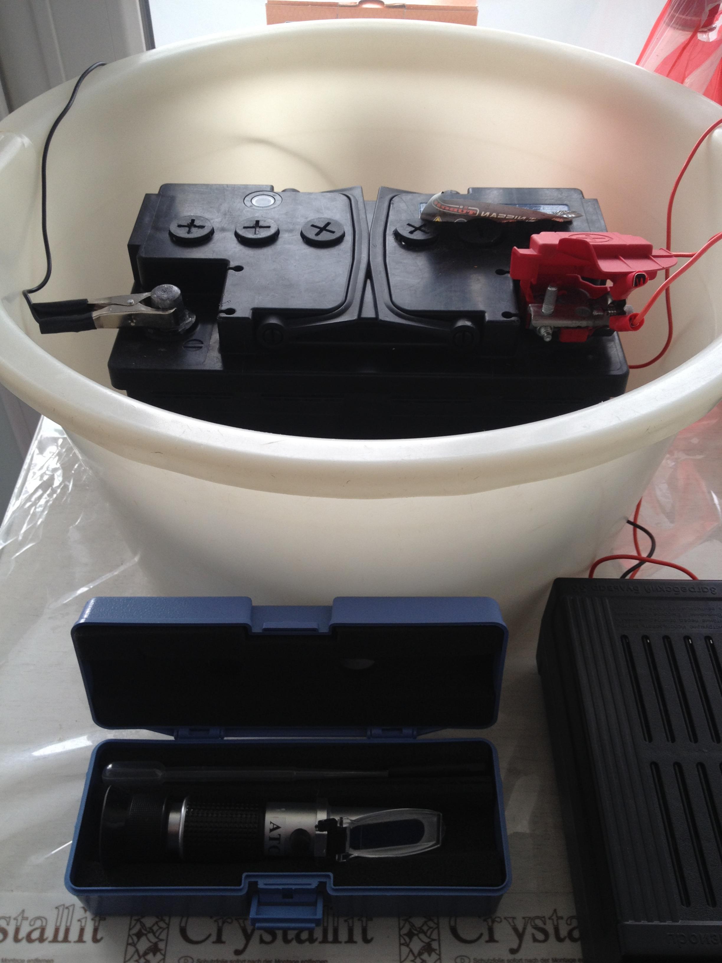

Машина простояла полторы недели. Были морозы до -39*С. Пришел вчера - мультитроникс показал 12,1в.  Есть у меня подозрение, что машина периодически просыпается на стоянке. А крайний раз заряжал на НГ...
После того, как раскрылся в ванной стеклянный ареометр, теперь ноухау - зарядка всегда в пластиковом тазе. В нем же и отогреваю с мороза.

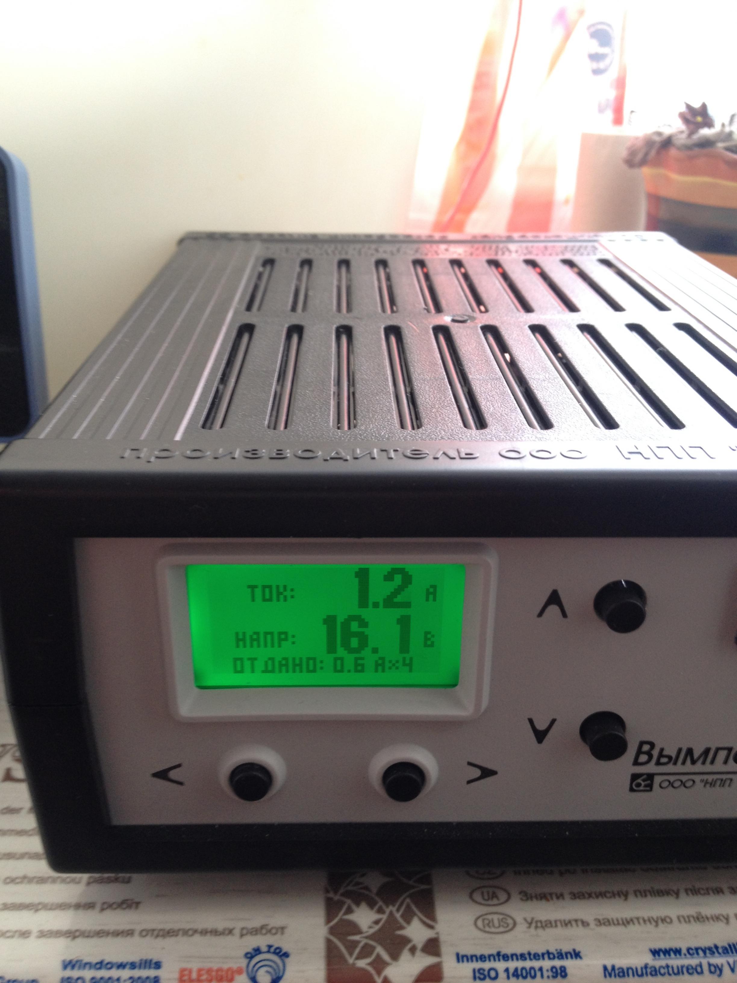

Абсорбция и выравнивание банок по новомодной методике "16В"

Scorp 3, Ууууу! Со спектрометром теперь,или как его там, плюс новая метода, держись Аккум.

Сообщение от Михалыч35
Рефрактометр. Он 1,5 года уже у меня. Что бы более менее нормально показывал - электролит, сам прибор должен быть комнатной температуры. Но вроде надо 30 сек держать, а я не правильно измеряю. Короче не прям Вау, но удобнее чем стеклянным.

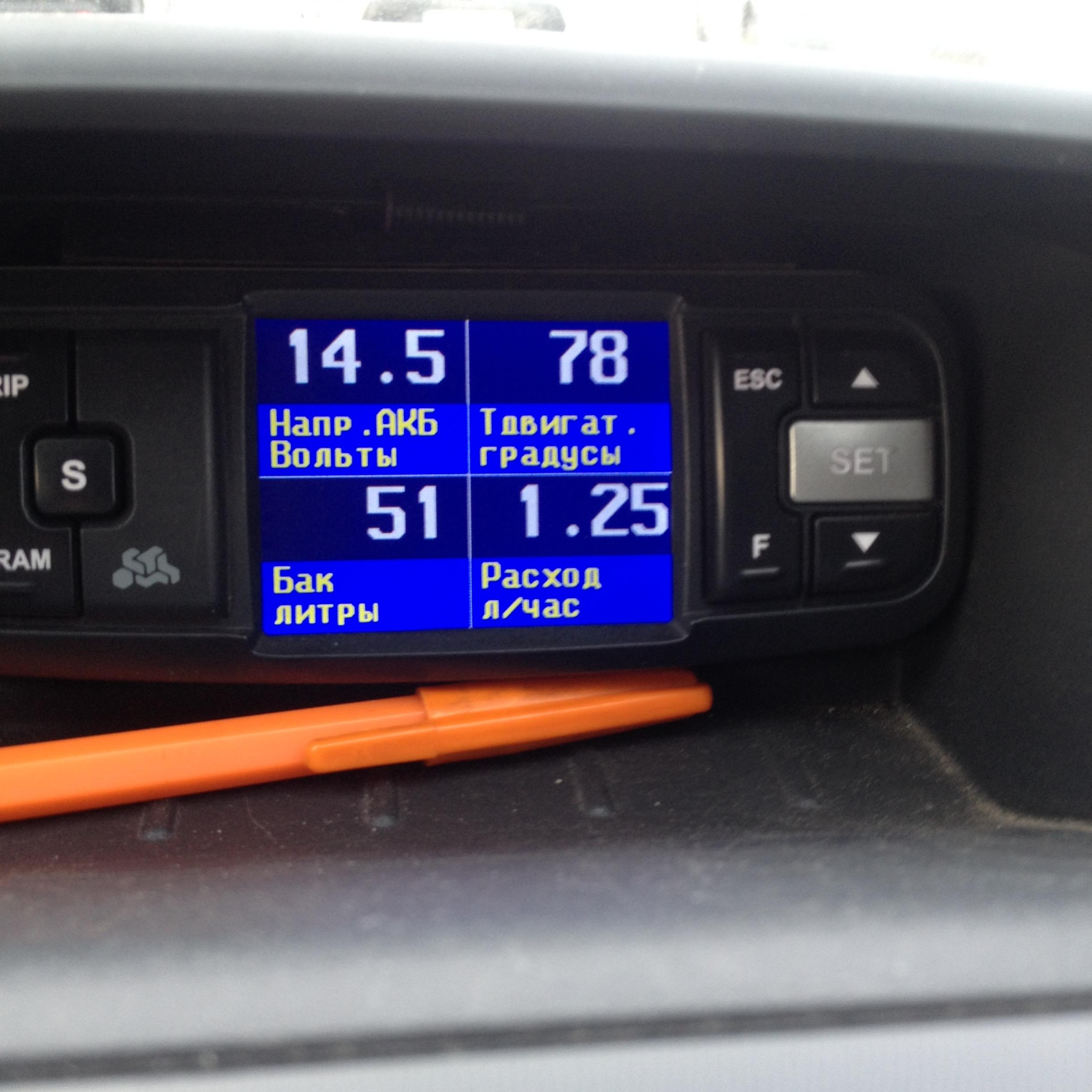

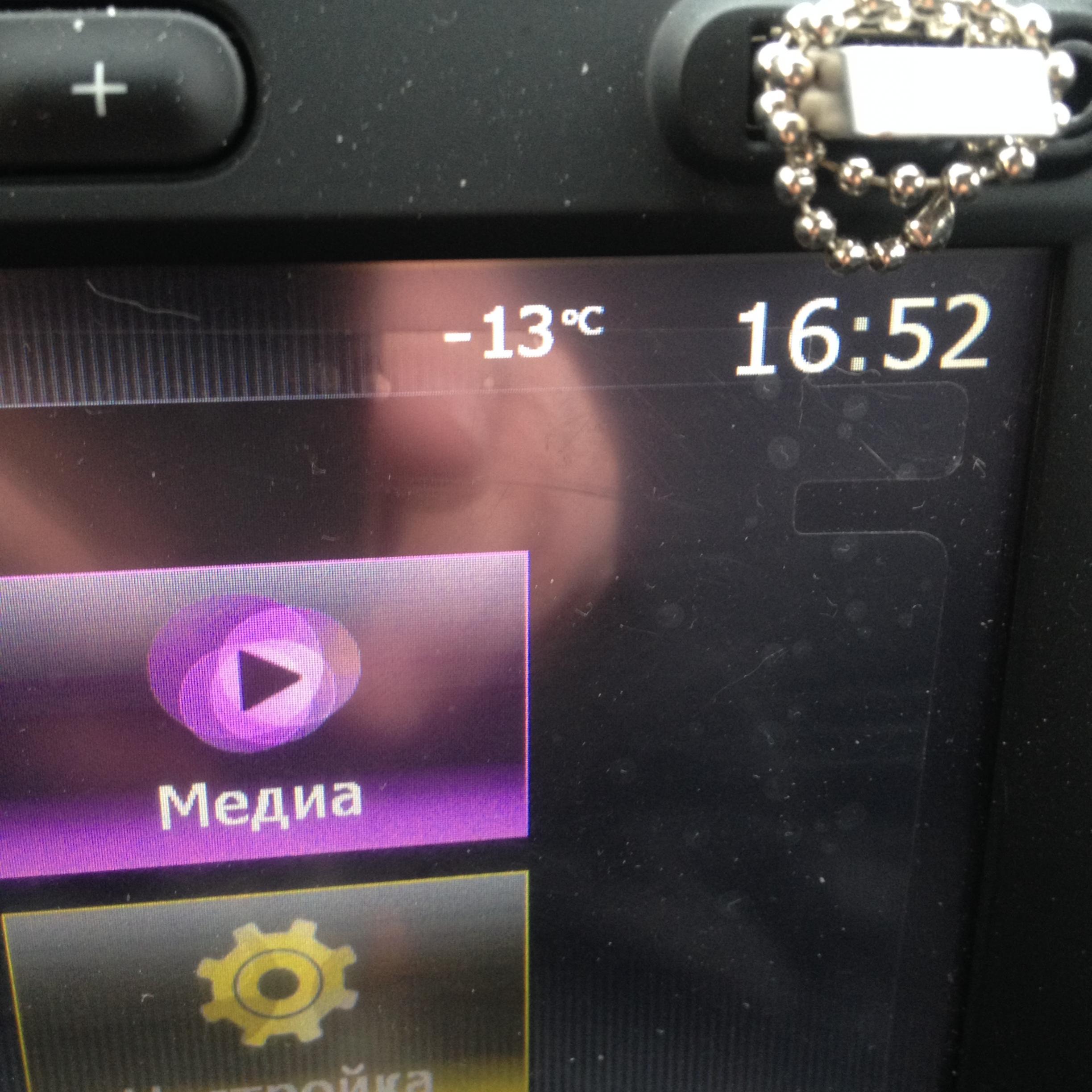

Сегодня заснял напряжение РР. Аккумулятор заряжен, обдув печки на 3, холостой ход, за бортом -13*С
Когда завел было Т ОЖ 27*С напряжение 14,7В.
