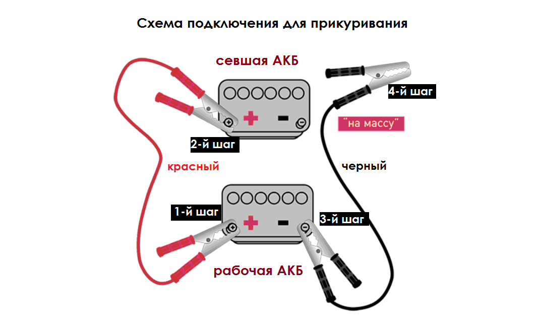

После этого, как уже писал в посте выше, была неудачная попытка запуска двигателя. Взял АКБ-донор, подключил провода по схеме (см. картинку) с минусом на массу - двигатель не заводится. Перецепил минусовой провод на клемму "минус" севшего АКБ - сразу завелся.
Массу надо или на клемму или на моторе . Масса на кузове гораздо хуже работает.

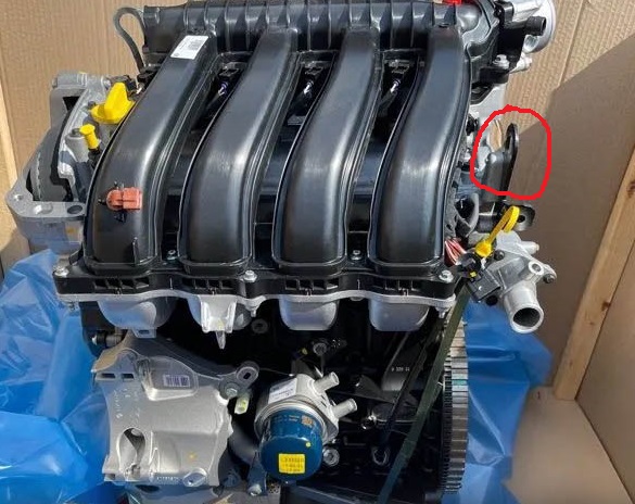

На моторе цепляю. Черная скоба со стороны первого цилиндра, на 2-х литровом ДВС (см. картинку).

Сообщение от nurgush
Если она крашенная то не вариант..
