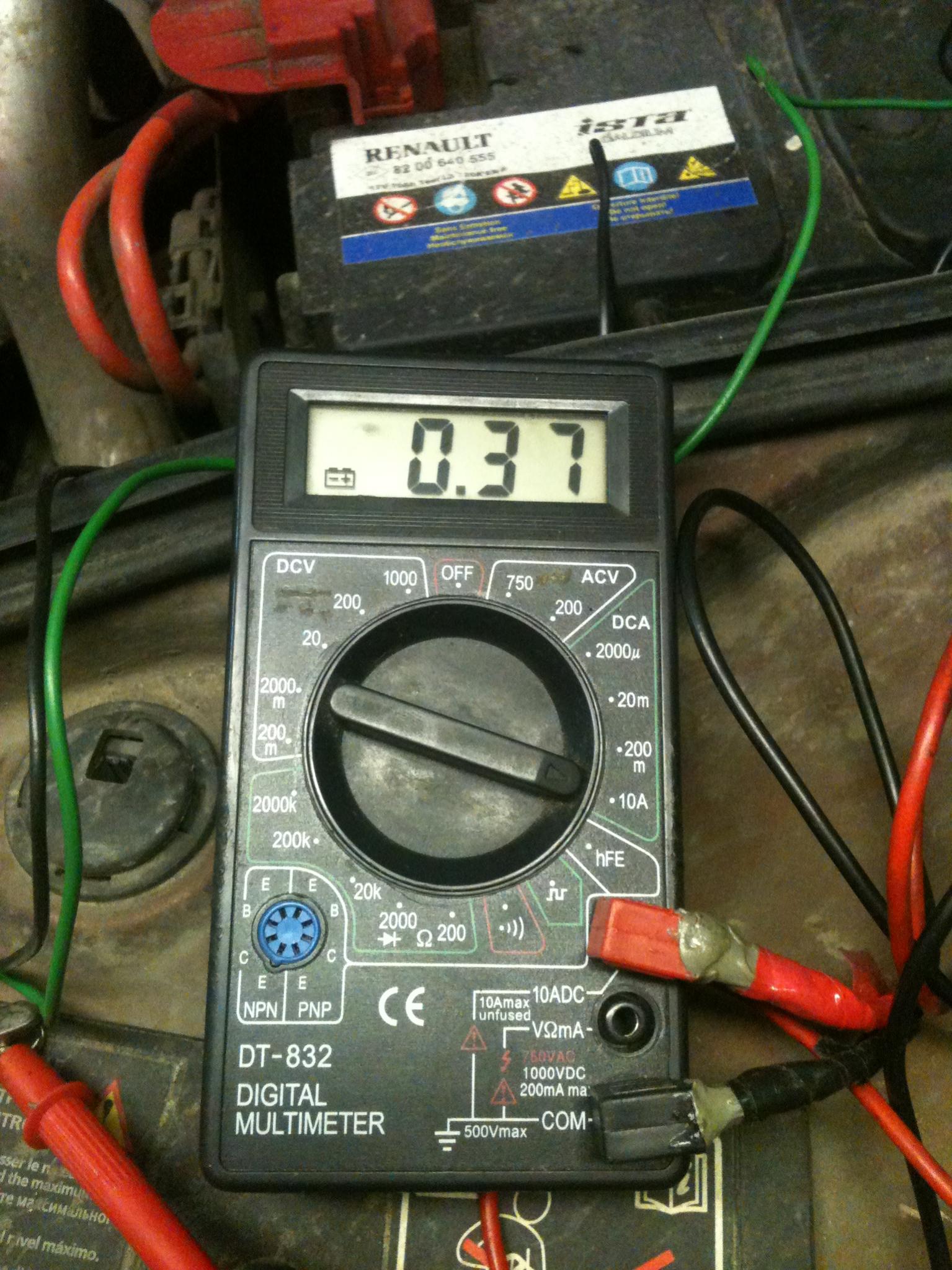

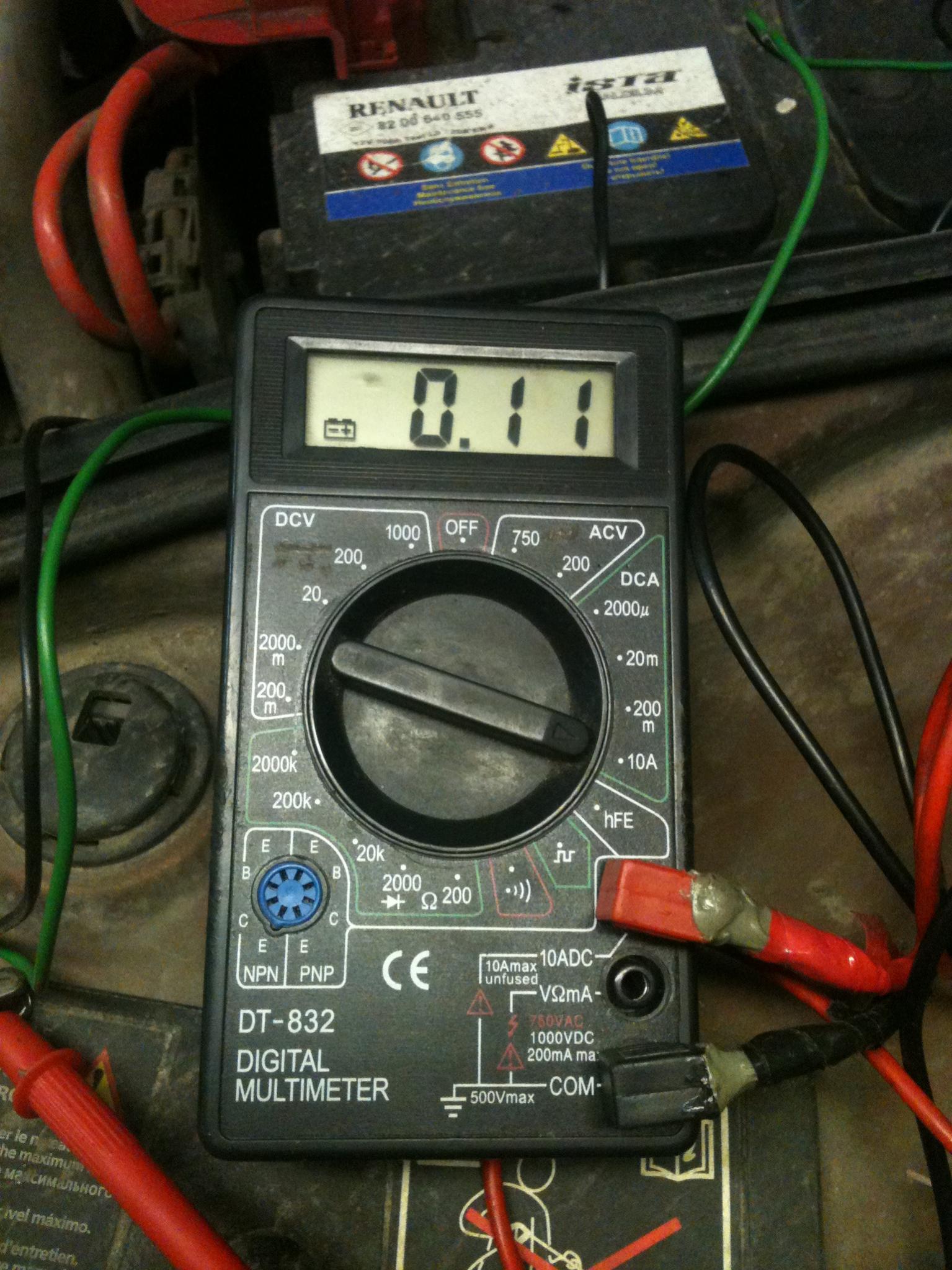

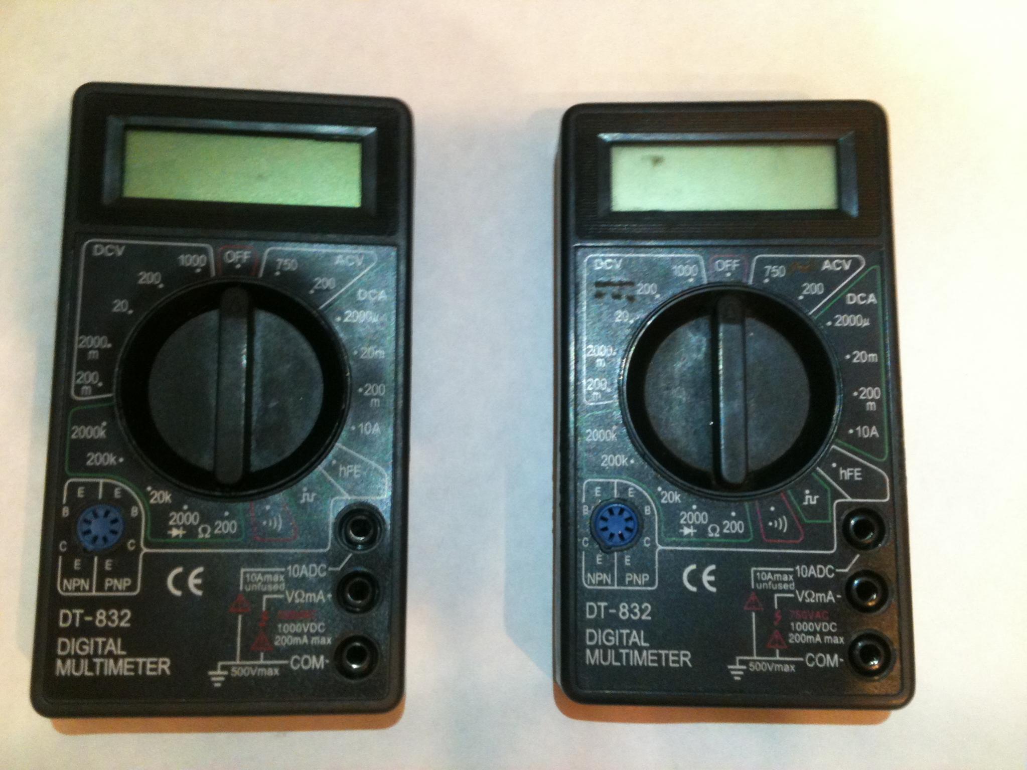

Вот видюшка с показаниями тока в режиме "паника " на одном из тестеров + фотки тестеров и показания на одном из них:
VIDEO

У меня свет в багажнике гаснет ~через 30 сек (точно не засекал) специально смотрел и стоят там не лампы, а светодиоды !
VIDEO
не, ну мы обсуждаем не рабочие режимы (тут понятно ток будет больше)

Это для наглядности, чтоб было видно что я с цифрами и амперами - милиамперами ничего не напутал

Борян
VIDEO
Батарейку в приборе поменяйте а то и не такие цифры увидите.

instal01
У второго что на фото зато батарейка ещё живая , я же обоими мерил

Борян
да я и не спорю, просто как-то многовато (если иметь ввиду только сигу.... вот я о чём). Может просто у вас ещё чё-нить установленно помимо сиги,что может жрать ток?

ХЗ, вроде не ставил ничего дополнительно кроме сиги ! Магнитола выключена с кнопки, как бы находится в режиме энергосбережения .

Re: Аккумулятор
Борян
берёте инструкцию от сиги, смотрите там токи в режиме охраны (у меня 20 мА....должно быть, сам пока я не мерил, щас аккум у меня на зарядке потом померяю и всё станет ясно)
поэтому авто должно было жрать ну допустим не более 30мА (это по грубому).......а у вас 110
.......т.е., где-то идёт утечка тока (коротыш, замыкает где-то ..... видимо)........надо на стенд (как я понял), чтоб спецы нашли в чём "беда"!
По идеи у вас аккум должен садится быстро....наверно? (есть такой момент?)

Так, для справки скажу.
Абсолютно новый "голый" дастер (логан/сандеро) кушает после "засыпания" примерно 60-70 мА.
Засыпает он примерно 30 секунд, не больше.
Пляшите отсюда. А то задолбаетесь искать утечку сами, и задолбаете официалов.
