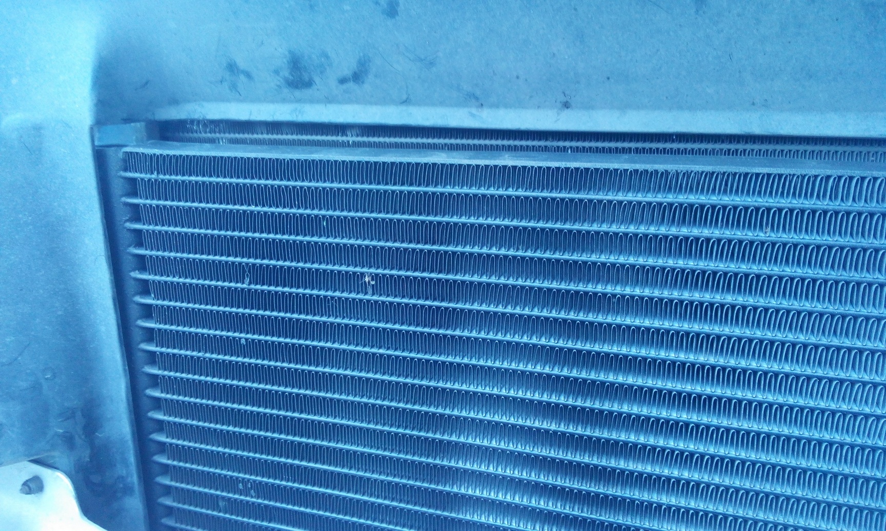

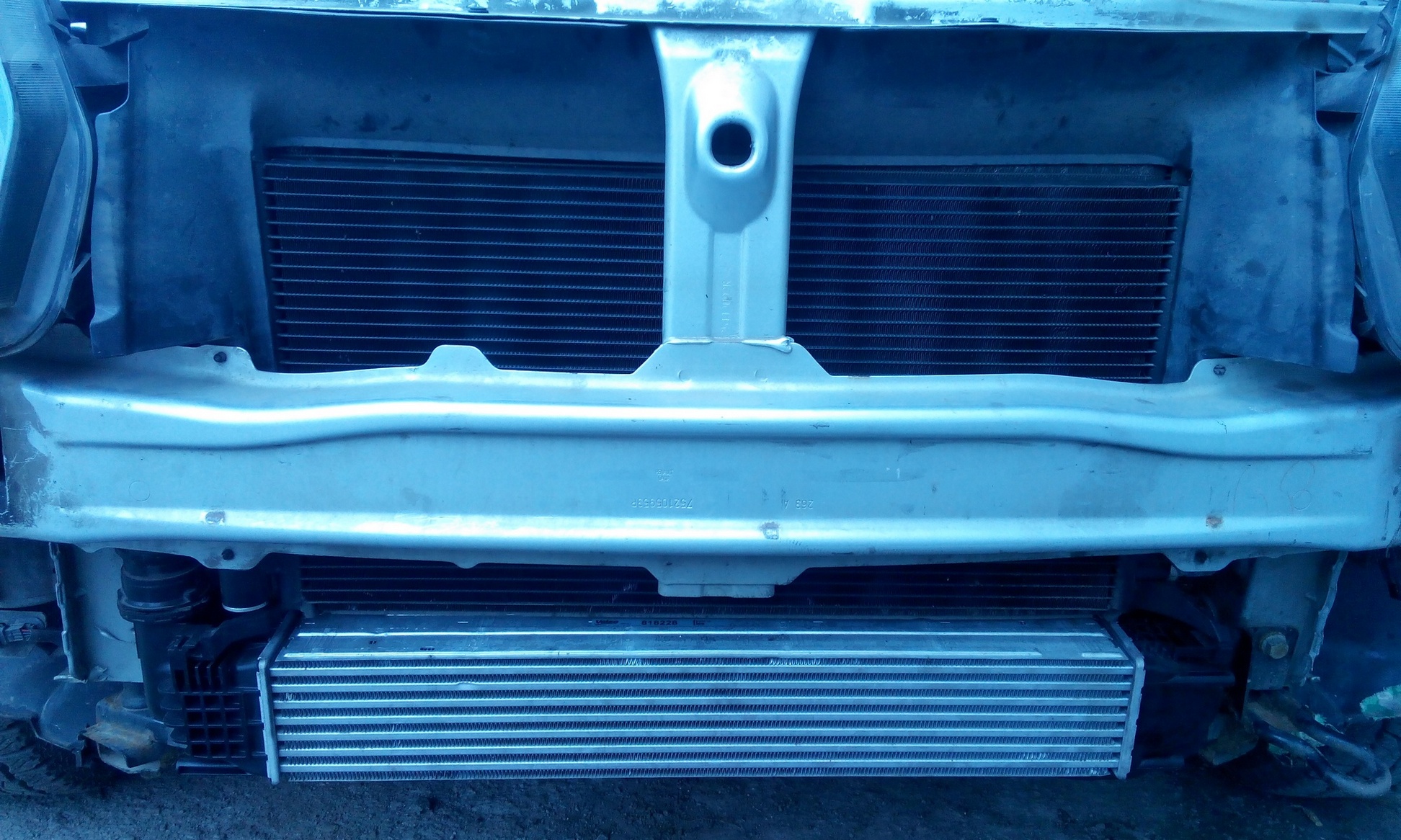

Сообщение от Snake2004
Есть фото старого на машине, соты что фольга, чуть тронешь и сыпятся, после снятия даже не фотографировал, просто выкинул. Видно место удара, но скажу я Вам, что до удара он выглядел практически также, хотел менять его год назад еще. Новый на машине не фоткал, через недельку буду еще раз бампер снимать, сделаю и выставлю фото. Кстати, в валео крышка-заглушка фильтра в осушителе пластиковая, а в ниссенсе металл, хотя всё равно.
Как и обещал, фото нового
