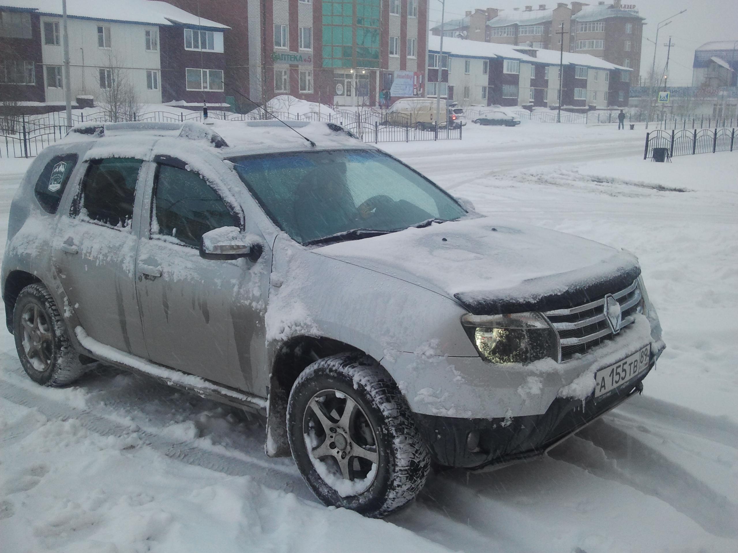

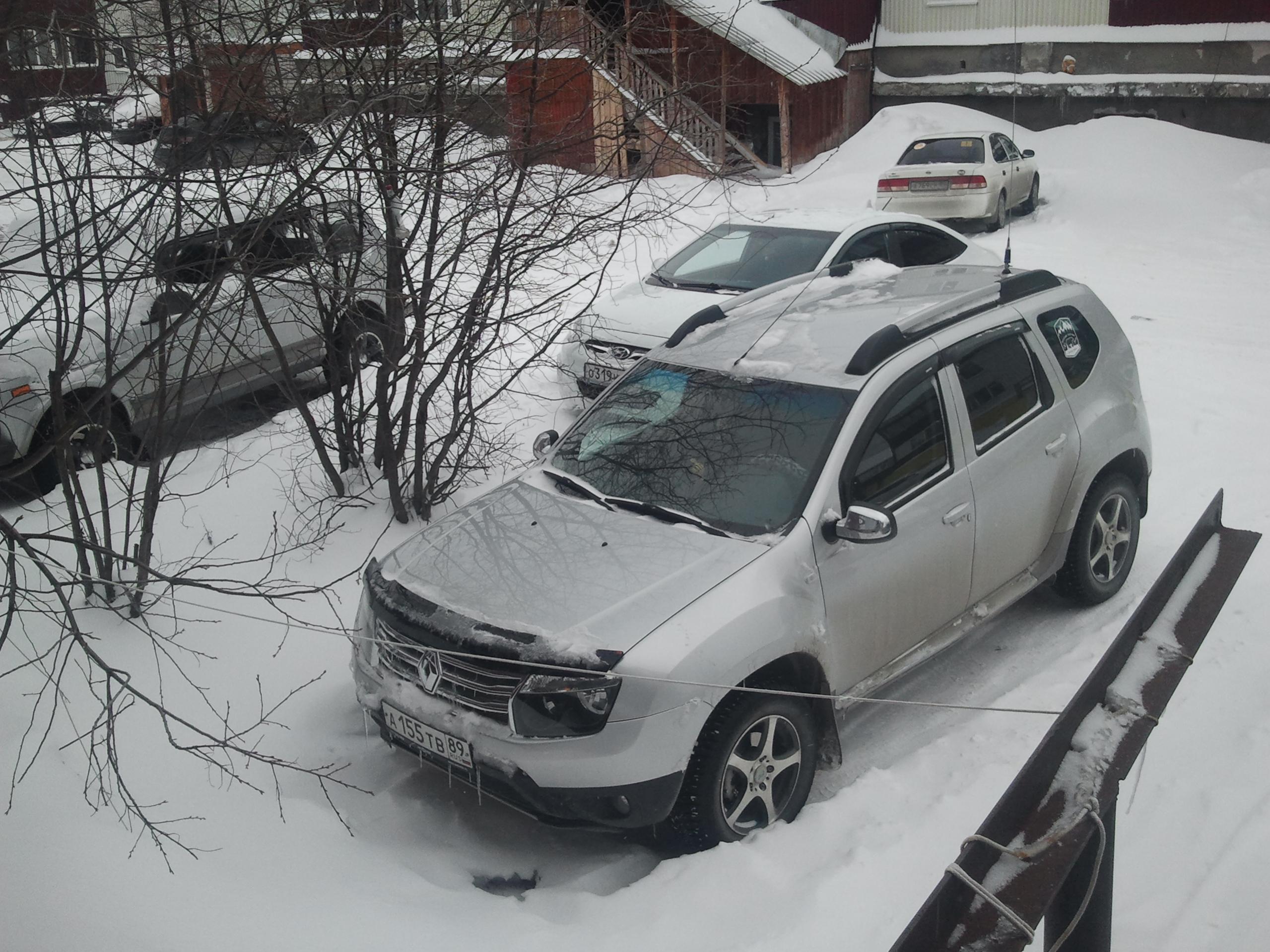

а мне ещё наверно нескоро кондиционер понадобится погода вообше сдурела ,я даже ещё и непереобувался
