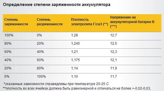

В идеале банка заряжается до 2,2v. Умножаем на шесть -итого 13,2V
У мну из юности запомнилась цифра 2,12, ежели честно, т.е. заряженный=12,72 в.

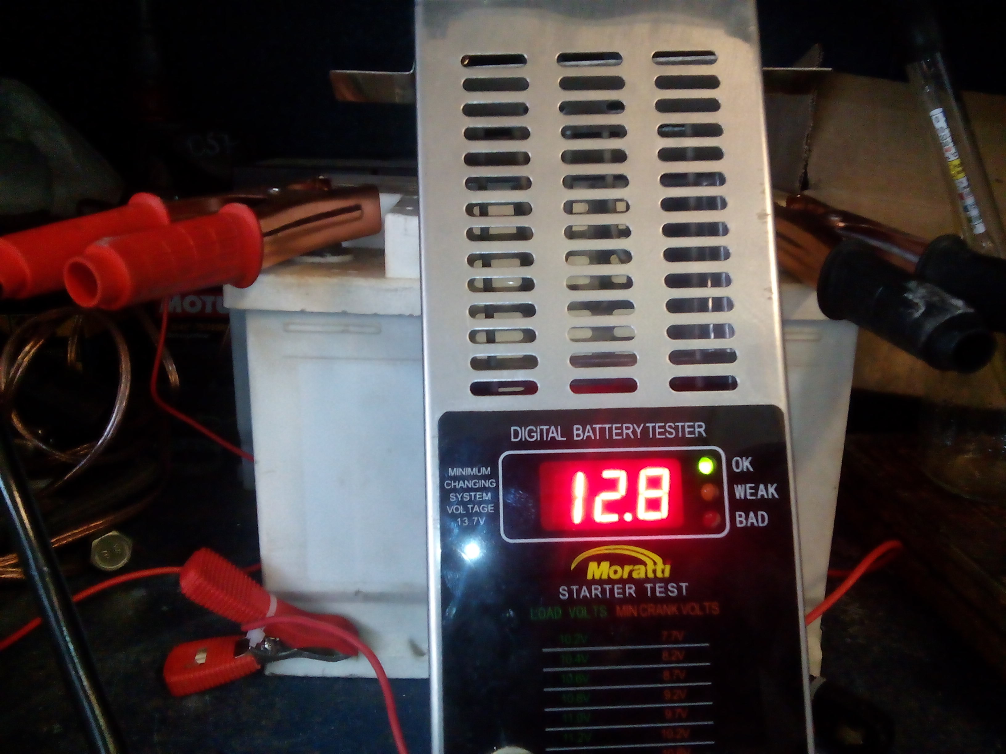

Сообщение от Спутник
как он может быть полностью заряжен при напряге в 10.5 вольт?
Когда у него штатно - 12 вольт!!! Ёклмн!!!
А вообще прекрасно если при замере будет 13 вольт или 13.5.......это вообще хорошо! (в таком случае он заряжен полностью!)
10.5 ...маловато будет! надо бы подзарядить. И лампочка на тесторе опять же горит ЖЁЛТАЯ!!! - т.е., необходима подзарядка.

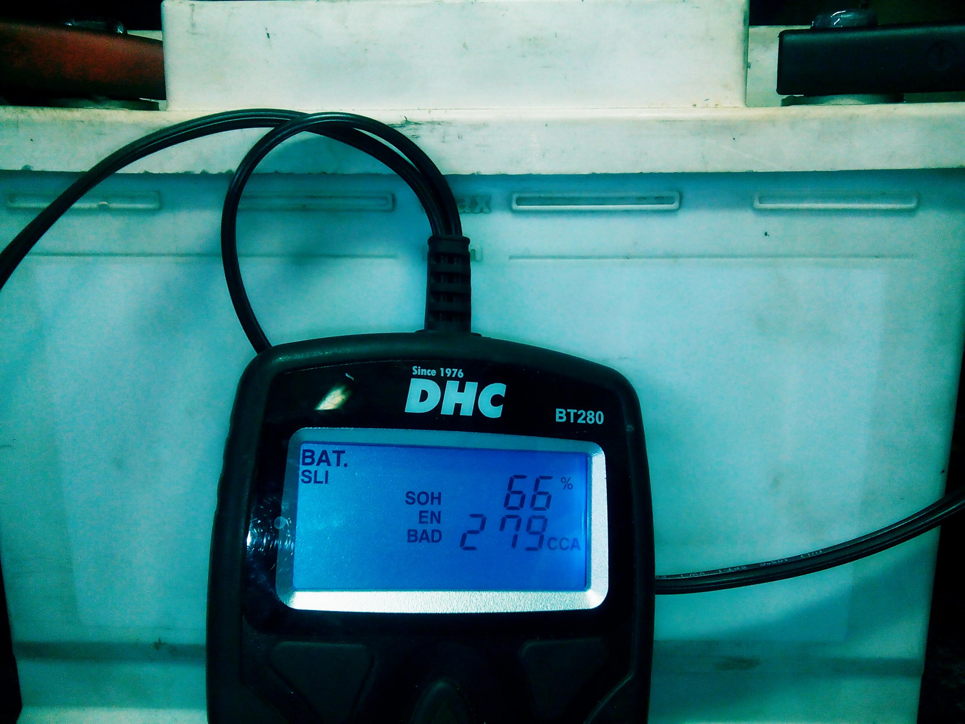

А вот и нет .АКБ заряжен на 100 % . Но он уже далеко не молод 6 лет как ни как вот и потерял часть емкости а если точно то 34% от номинала соответственно и нагрузку держит плохо .
На фото все видно .
1 плотность 1,28 .
2 напряжение 24 часа как снят с заряда.
3 вводим в тестер емкости ток холодного пуска Акома 420 EN.
4 результат теста .Остаточная емкость 279 EN 66% от 420 EN .
Это я все к тому что нагрузочной вилкой вы сможете определить лишь способность АКБ держать нагрузку но не как не степень заряженности вашего АКБ .
АКБ пока молод может быть разряжен но при это будет держать нагрузку .К примеру многие даже здесь писали что напряжение 12,35 и стартер крутит бодро а ведь 12,3 говорит что АКБ разряжен на 40% и плотность его примерно 1,21 при норме 1,27-1,28 И чем дольше АКБ находится в таком состоянии тем больше он будет засульфацирован и жизнь его будет коротка .
!!!!!!! Настоятельно советую все таки проверить плотность электролита !!!!!!
У вас даже на вилке в таблице при зеленой лампочке советуют проверить плотность .Удачи .
