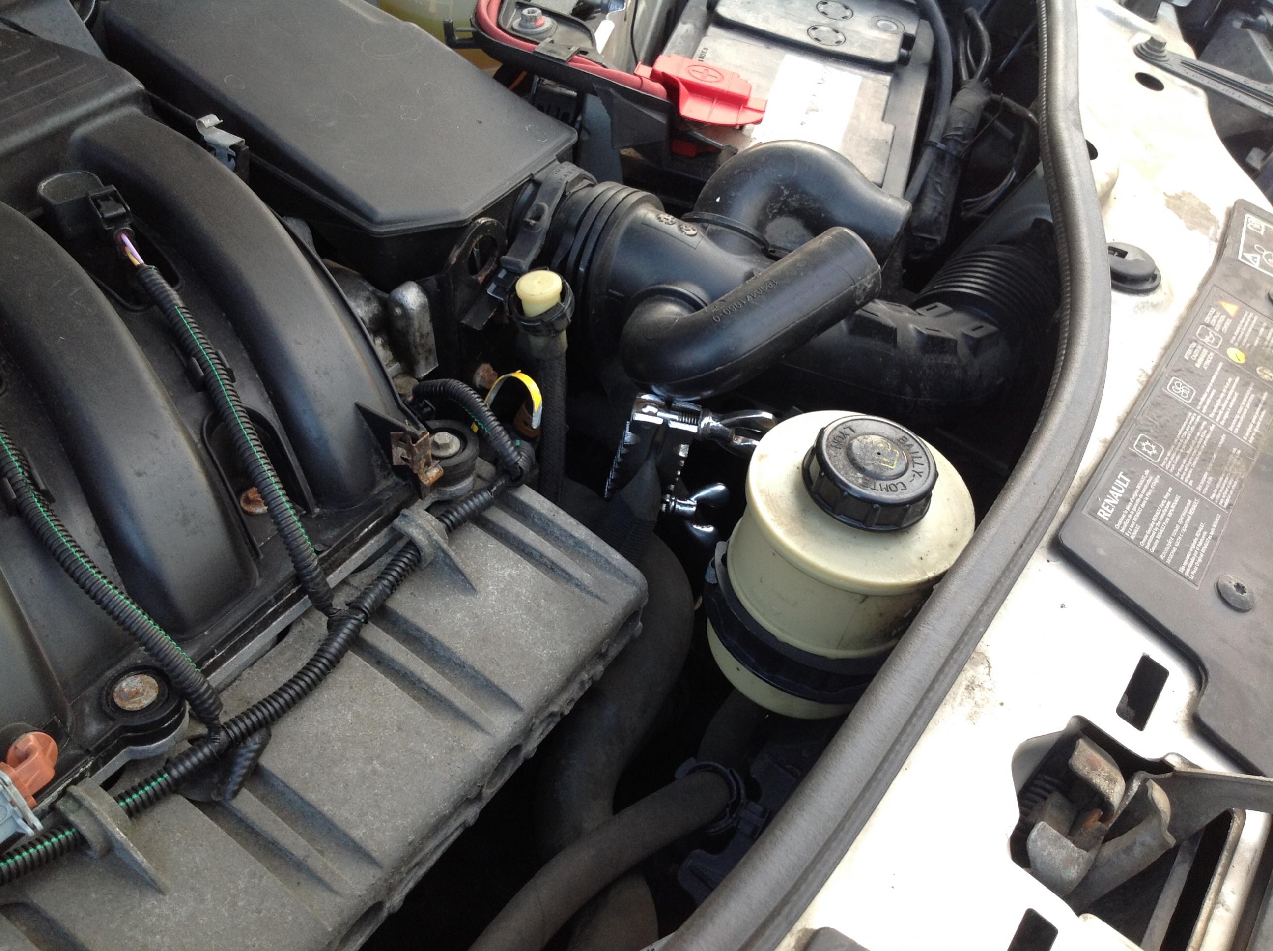

у меня пока пробег со струбциной чуть больше 1000 км, из них тащил на тросу километров двадцать по трассе гружённую досками газель... ну просто жара была такая что лезть чинить эту сраную газель незнакомому таджику не хотелось, вообще не хотелось из машины выходить. но у меня принцип - по мере сил помогать людям попавшим в беду на дороге ( травмат правда при этом под мышкой на всякий случай) - вот и оттащил его до ближайшей придорожной... - шли 40-50, в горку на третьей и немного на второй, правда мотор в тот момент уже прогрет был и открыт большой круг... в общем это ничего не доказывает но за свою бытность встречал немало машин в том числе и москвичей с полностью забитым накипью радиатором отопителя, забитым так что патрубок снимаешь а оттуда ничего не льётся и все они приезжали и уезжали своим ходом.
Струбцина возле бачка ГУР

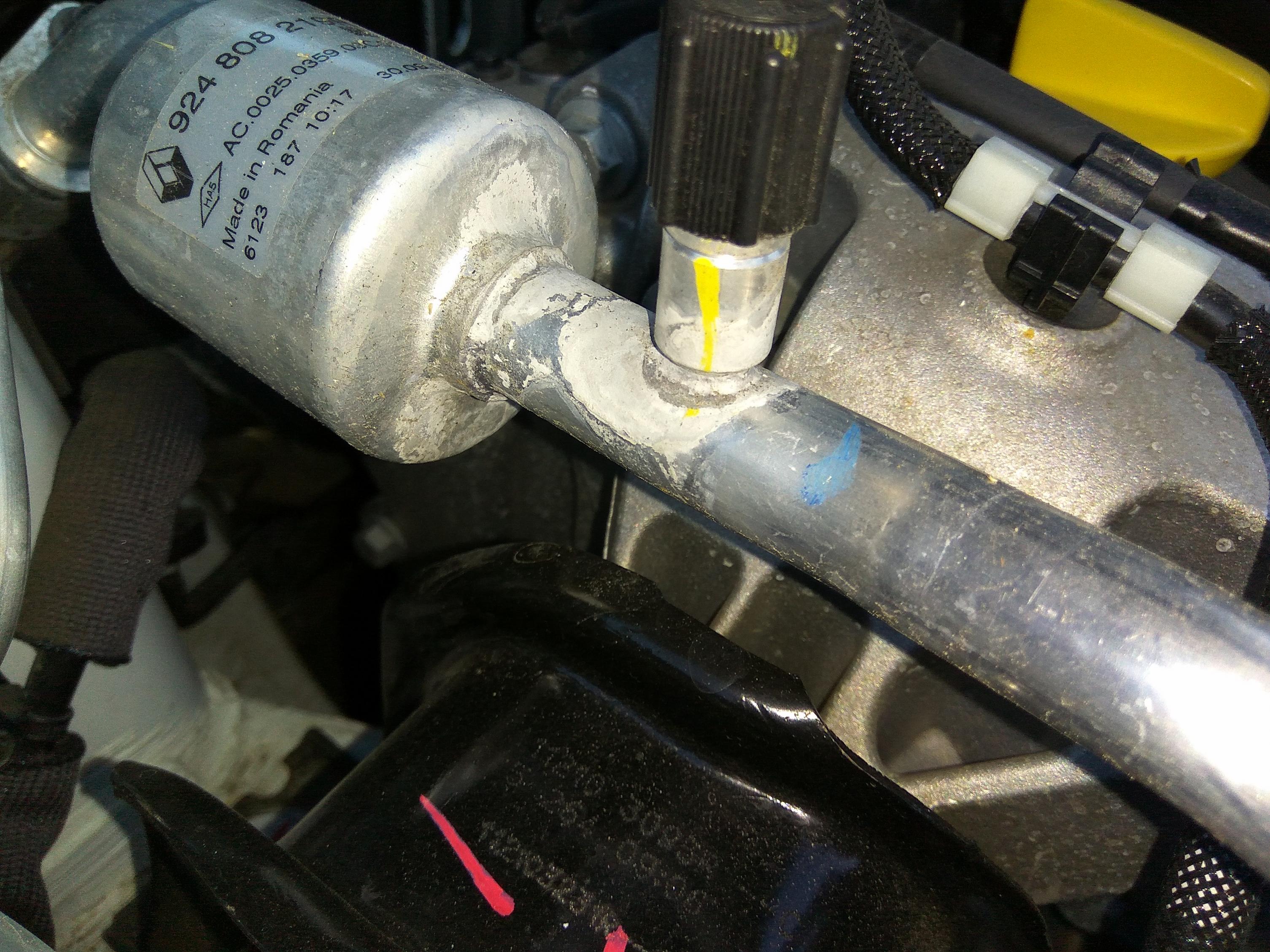

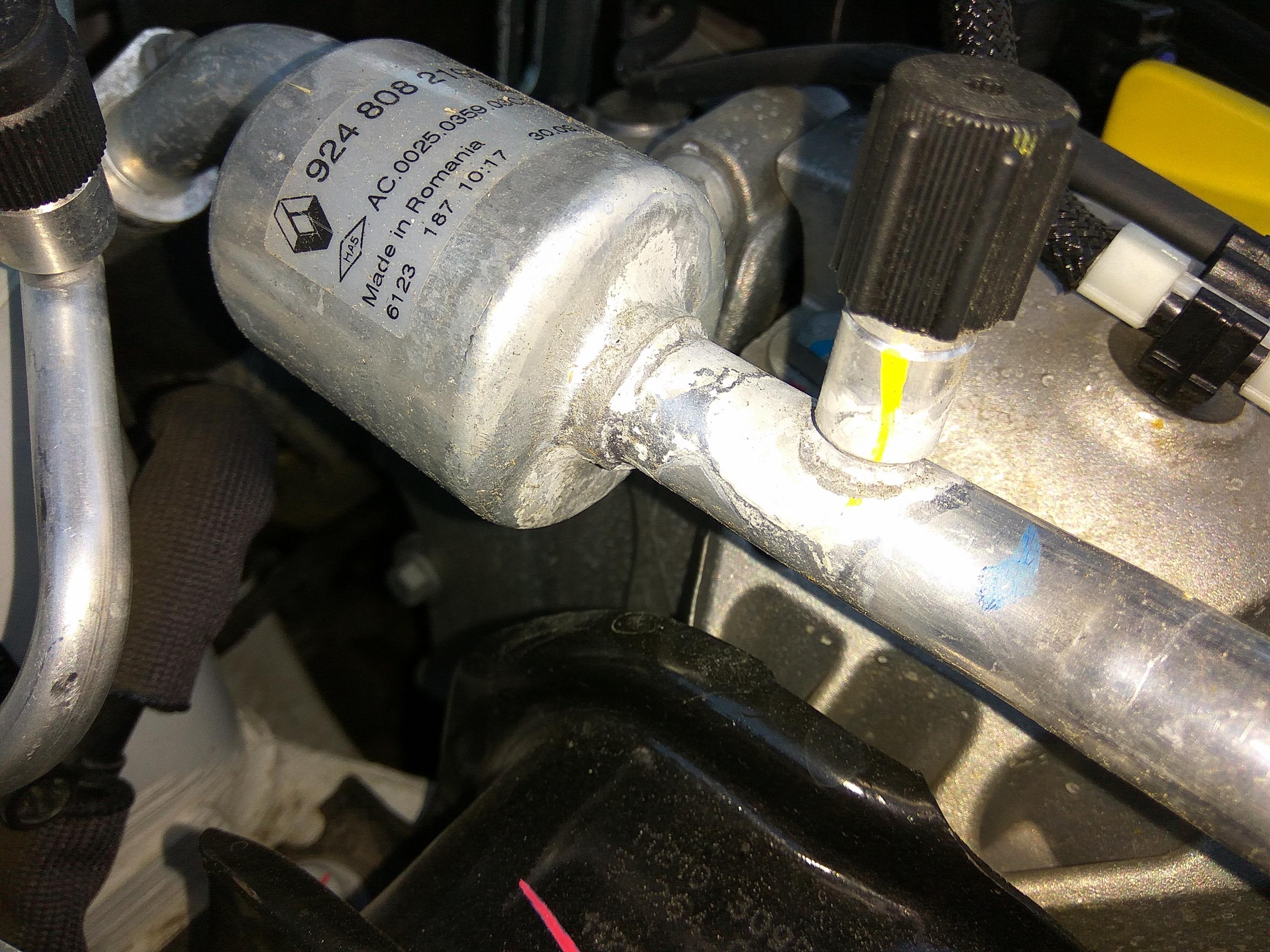

В области пайки штуцера трубки кондиционера может ли быть выраженный налёт "окислин алюминий" белого цвета? Дастер рестайл. Или это говорит об утечки хладогента? На других машинах не видел.

Сообщение от Pitkin Посмотреть сообщение
Налёт белого цвета - это окислы от применения флюсов при пайке, можно попробовать просто смыть влажной ветошью. Утечки холодильного агента оставляют выраженный масляный след (пятно).
