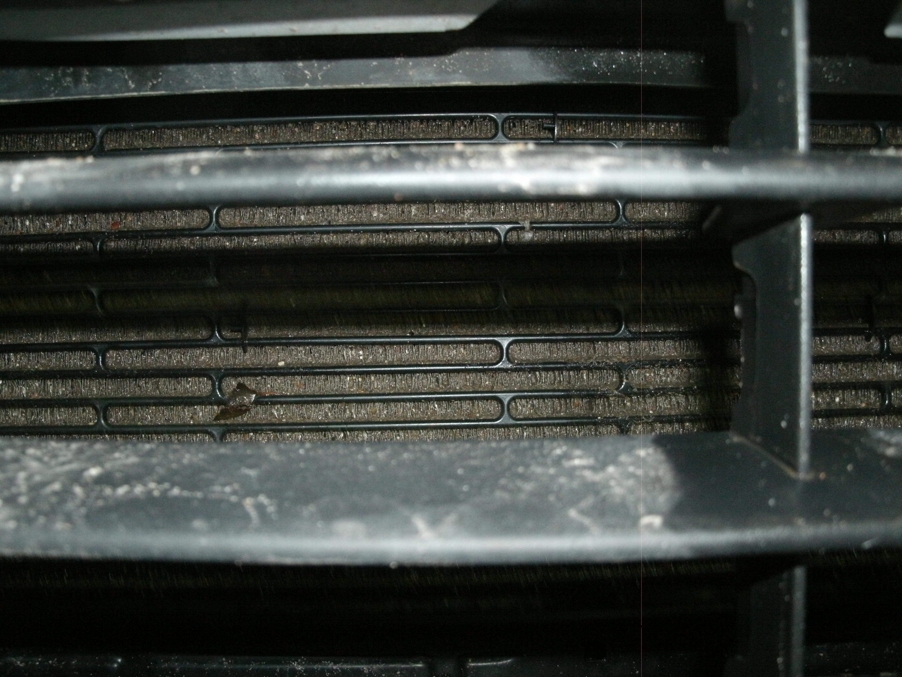

Пыль коксуется  , он грязью забит сплошным слоем.
А в дождь у Вас вода на радиатор не попадает?

Не рекомендуется мыть,вся оставшаяся пыль коксуется.Выдувается все обычно компрессором не более 5 бар.[COLOR="Silver"]
а с этим чё делать? (зима, снег + песок + соль + ... ну и так, просто грязи с лета)
Снимать и мыть.Про С/У конденсора речи не было.

а основной радиатор и не забивается, ну если не считать тополиного пуха который как вы правильно сказали прекрасно сдувается воздухом, но вся грязь то остаётся в конденсоре и изза него радиатор основной перестаёт обдуваться...
Но конденсор снимать не нужно, это и трудоёмко и требует наличия специального оборудования - проще снять основной радиатор и промыть конденсор не снимая его с машины.
И наконец это мы с вами знаем как называется эта ботва, для большинства он тоже радиатор ... просто другой
Точно, это для меня  . Я его и мыл в основном, правда радиатор тоже на сколько возможно заливал пеной и водой.
