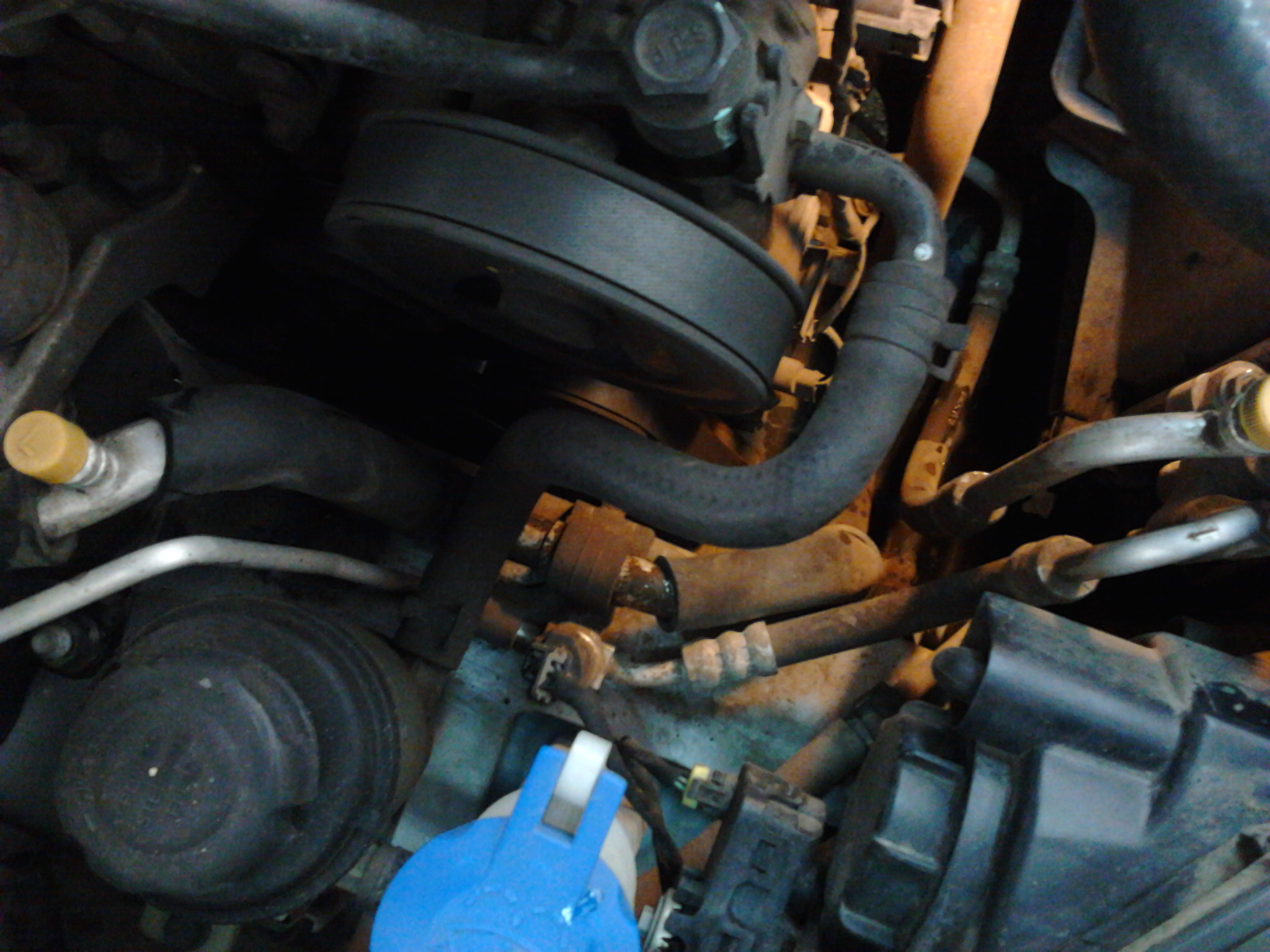

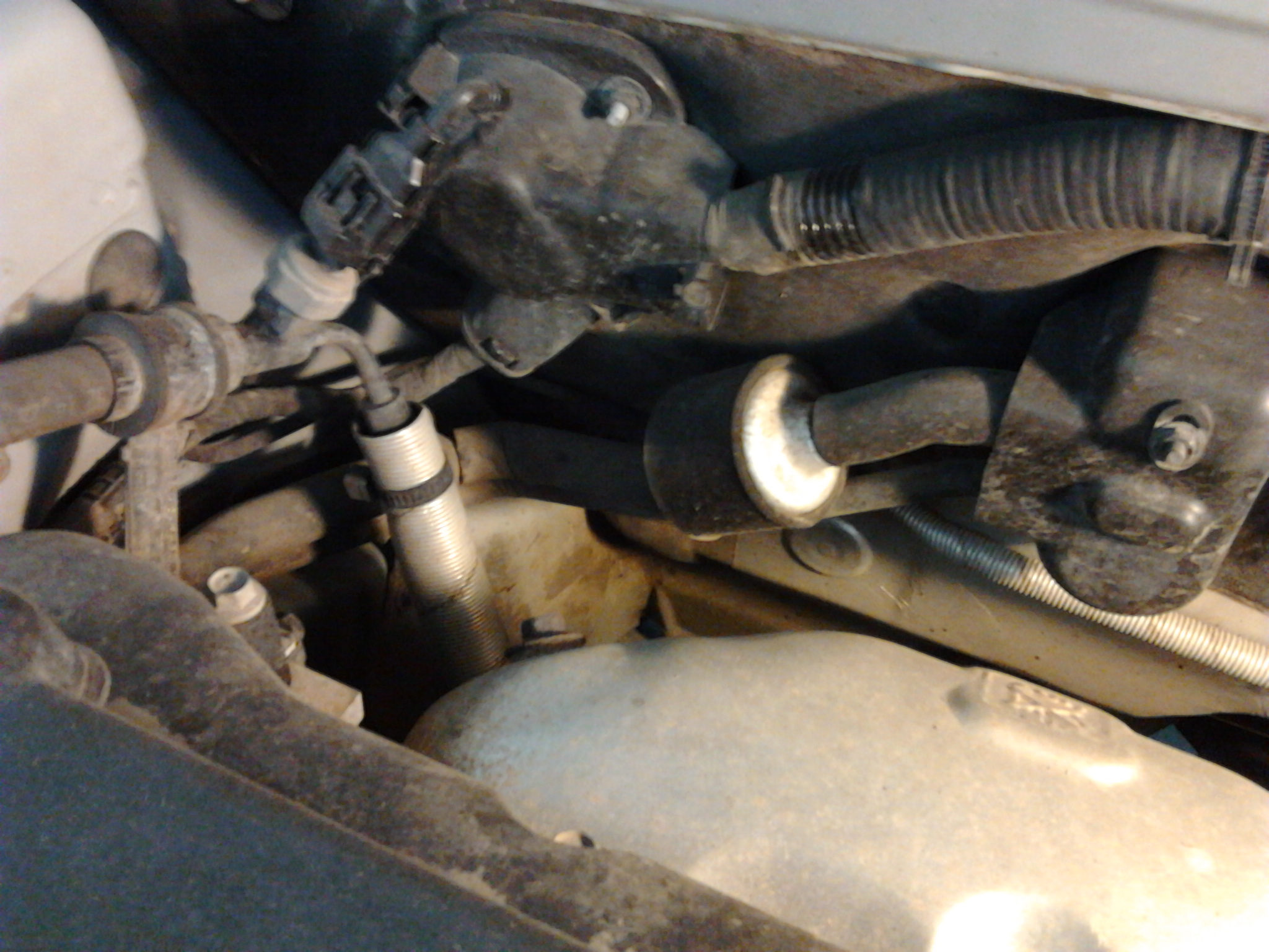

Вы знаете увидел сегодня такую машинку,не дорогая,хендай соната нф.
Приехала с перегревом в пробках при включенном кондее.Радиатор и конденсор промыл,но было по моему не критично,да и жары у нас не было нормальной.В системе не хватало 110 грамм!Трубки из пористой резины,не разрезные,по ходу натянуты на низкую магистраль с завода.
