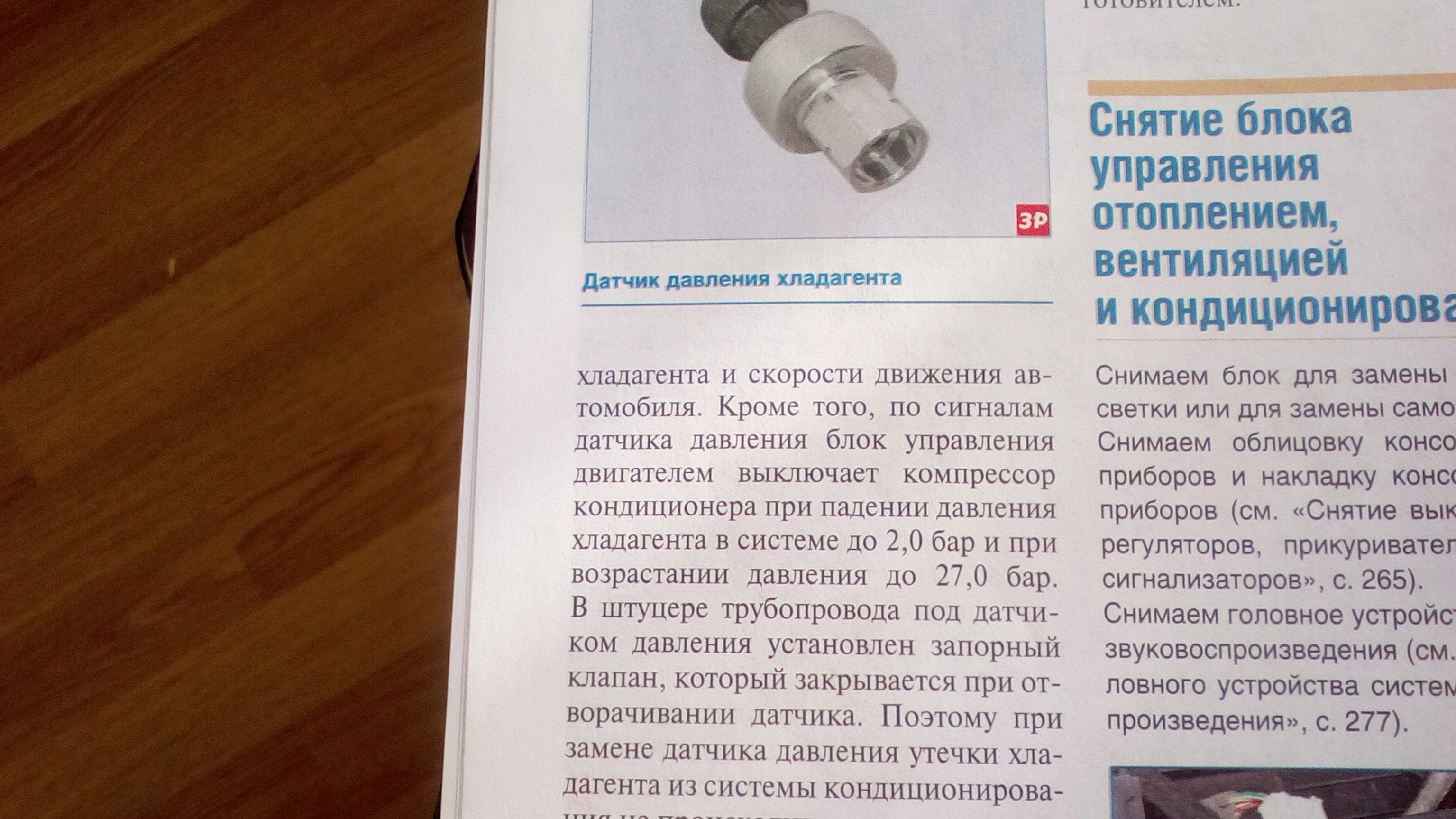

Посмотрел описание от старого Дастера - датчик сдвоенный, на 27 бар и 2 бара, установлен на жидкостной линии после конденсатора.
Поговорил с человеком, который занимается заправкой и ремонтом авто кондеев - низкое давление при температуре окружающего воздуха 25 - примерно 2,2-2,4 бара. Высокое - в районе 18-19.

Послушал Каптюр - на первой и второй скоростях вентилятора также периодически включается/отключается, только период этот примерно минута. На третьей скорости вентилятора компрессор не останавливается.
Это че это сдвоенный? Че за описание? Датчик широкополосный.
Книга "Renault Duster" издательство "За рулем"

Ну речь не о реле двойного действия. Там именно датчик, кажущий от нуля до 30 бар. Ладно, это не принципиальный вопрос вообще.

Порог срабатывания прописан в программе блока управления двигателем и при желании его можно перенастроить програмно, датчик же только измеряет давление и не перенастраивается
