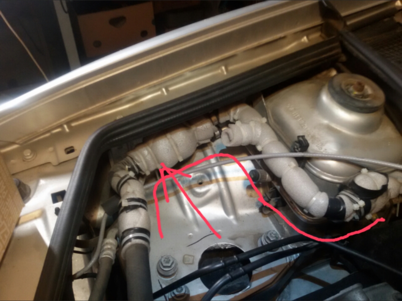

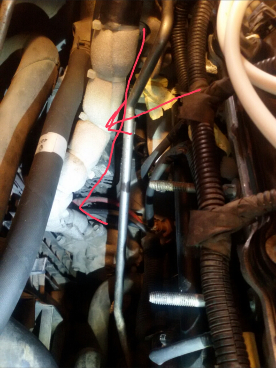

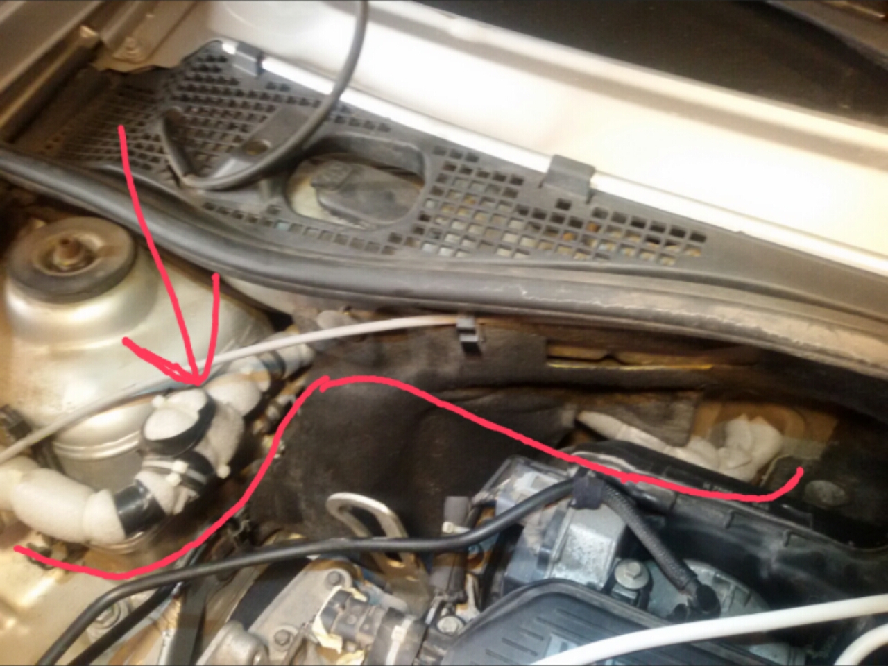

Может кому пригодится доработка.
Читал, что у Дастера якобы слабый кондиционер, так вот, это не кондиционер слабый, а зажали копейки на утепление магистрали, которая метра два идет алюминиевыми трубками в жарком подкапотье. Откройте как нибудь капот летом и прикиньте температуру там. Вобщем, обошлось это ну может доллар-два (с изолентой и елками). Утеплил я только толстую (холодную) трубку магистрали, собирался на следующий день и обратку тонкую, но хватило и этого чтобы ощутить в 37 градусную жару, что кондиционер таки действительно охлаждает, и охлаждает достаточно чтобы не изнывать от жары катаясь неделю на море. Реально ощутился прирост производительности невооруженным глазом и это не эффектом плацебо.
Дело было на море, как-то открыв капот чтобы сварить кофе(кипятильником от аккума чтобы не сжечь провода прикуривателя), я ощутил тот жар под капотом и, глянув на кондиционерные трубки, сразу предположилось, что из-за этого же может и не хватать мощи т.к. алюминий таки очень хороший теплообменник. Вобщем, решил попробовать утеплить, благо на море оказался строительный магазин и я там нашел трубку из вспененного полиэтилена 30мм в диаметре (серые такие). Разрезал и пооборачивал, закрепляя изолентой и стяжками. Того диаметра хватало чтобы два раза обернуть трубку, что я и сделал.
На следующий день я кондишн просто не узнал. Жара была одинаковая в эти дни , +37, поэтому условия одинаковые. Хотел обернуть и тонкую, но её неудобно и осталось так.
Так что, если у вас нехватка производительности в жару, то можете попробовать такой простой способ. Я думаю, будете удивлены. Правда, при условии, что с кондишином всё в порядке.
И да: Дастер 4×4; мотор: бензин, 1.6л. Снимал только железную байду которая впереди двигателя, защита рампы топливной, всего лишь две гайки.
Фото под спойлером. (Подушка снята т.к. меняю ремни)
[IMG]http://www.dusterclubs.ru/vb/attachment.php?attachmentid=118125&stc=1&d=1532982 449[IMG]
Название: 2018-07-30 17.53.11.jpg
ID:	118123   Нажмите на изображение для увеличения
Название: 2018-07-30 17.54.07.jpg
ID:	118124   Нажмите на изображение для увеличения
Название: 2018-07-30 17.55.29.jpg

Сообщение от Droid Посмотреть сообщение
...Утеплил я только толстую (холодную) трубку магистрали, собирался на следующий день и обратку тонкую...
Толстая это и есть обратка. Она выполнена толстой чтобы фреон в ней окончательно перешёл из жидкого состояния в газообразное - дабы компрессор не хватил гидроудар.
Ещё можно зачихлить трубки отопителя в салоне чтобы воздух не грели - тоже голая алюмишка прям над педалью газа. А ещё можно попробовать смотать трубки кондицционера вместе и их вместе теплоизолировать чтобы передача тепла шла только между контурами без участия внешней среды потому как по хорошему обратку надо подогреть чтобы фреон весь выкипел а подачу надо охладить чтобы давление было поменьше...
инь янь хрень

Я сам утеплил! Ни чо не поменялось. Делал замеры термометром.

Изолент -тюнниг на кондиционере Дастера?- утеплять обратку (при ее Т около 15 С) или утеплять подачу (при ее Т около 60-70С)-полный бред. У автора так получилось просто потому что он не учел 1 маленького обстоятельства- это влажность в условиях около моря. При повышении влажности резко увеличивается производительность кондиционера, за счет лучшей сдувки влажным воздухом конденсатора. Вместе трубки сматывают на сплитах (и холодильниках), чтобы еще немного остудить подачу (то что не остыло в конденсаторе), за счет Т обратки, а заодно и ее подогреть.В машине вместе смотать трубки не получится, а пораздельно- полный бред
