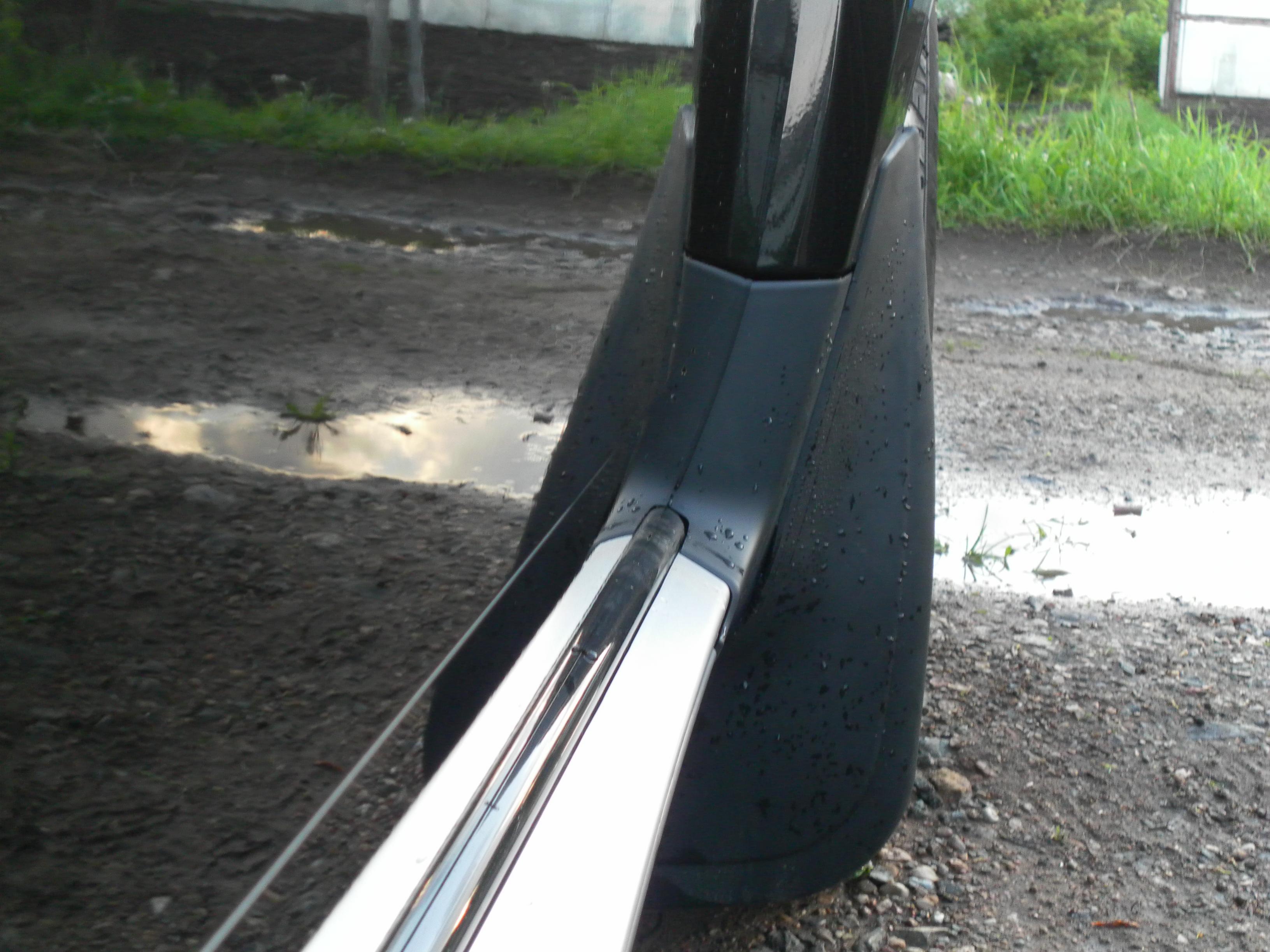

Были дожди, ездил и по грязи на дачу - бочины после установки порогов не забрасывает, поэтому тема про брызговики для меня решена.
Ну а ноги не стали пачкаться силнее при выходе из авто???
Нет.
Увеличенная длина брызговика уменьшает забрызгивание порога.
Речь шла про пороги, которые поставил Hudozhnik.

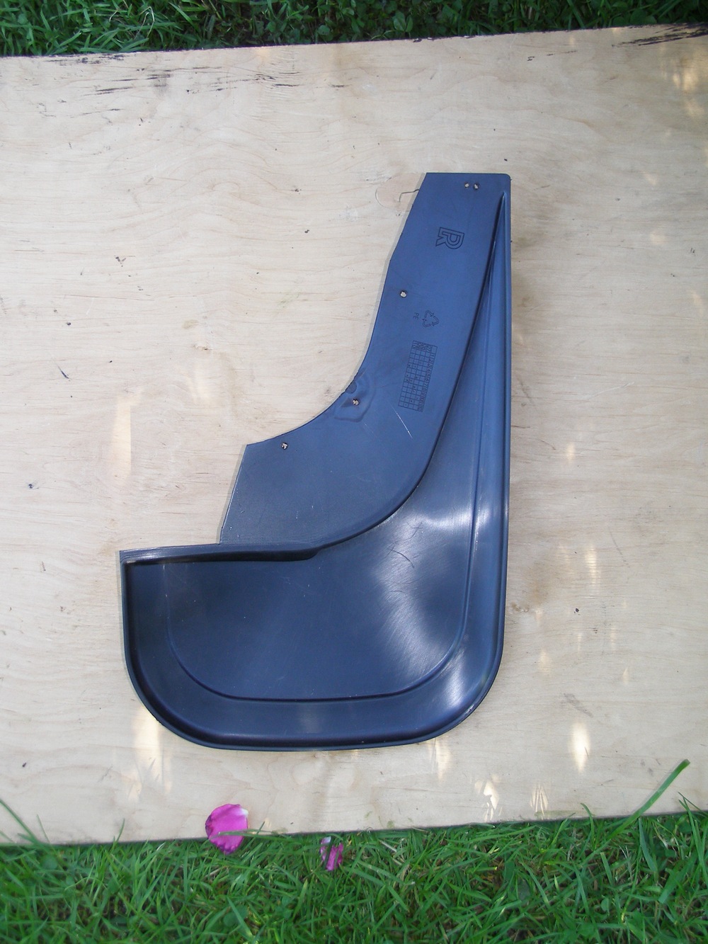

Михась, ..красиво конечно, но видна на фото № 3 кромка колеса...чуть повыше задрать верхний край брызговика, не увеличивая зазор до дороги от нижнего края брызговика...хотя бы на 30 мм был бы брызговик повыше...
Согласен,но пока у "Элеганта" эта максимальная длинна брызговиков,появится что-то длиннее а еще лучше роднее, тогда снова другие поставлю. "Элегант" очень хорошо поддается обработке,можно и по нижней части обрезку делать,но я оставил как есть.

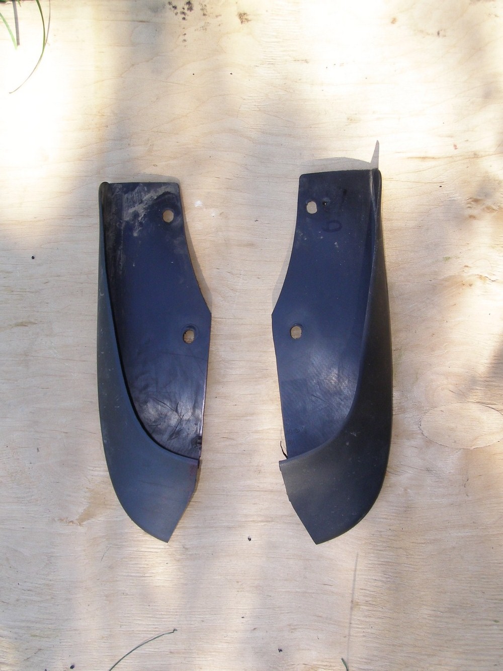

как и обещал самодельные брызговички-фото
и с какого зверя шкура? (в смысле - резина  )

Сообщение от esa
из листа 5 мм резины, можете побольше выступить и пониже опустить, кому как нравится, я сделал так чтобы загородить выброс камней из-под колеса, покупных все равно нормальных нету( судя по выложенным фото), либо покупать и ими любоваться, либо сделать самому и защитить машину.

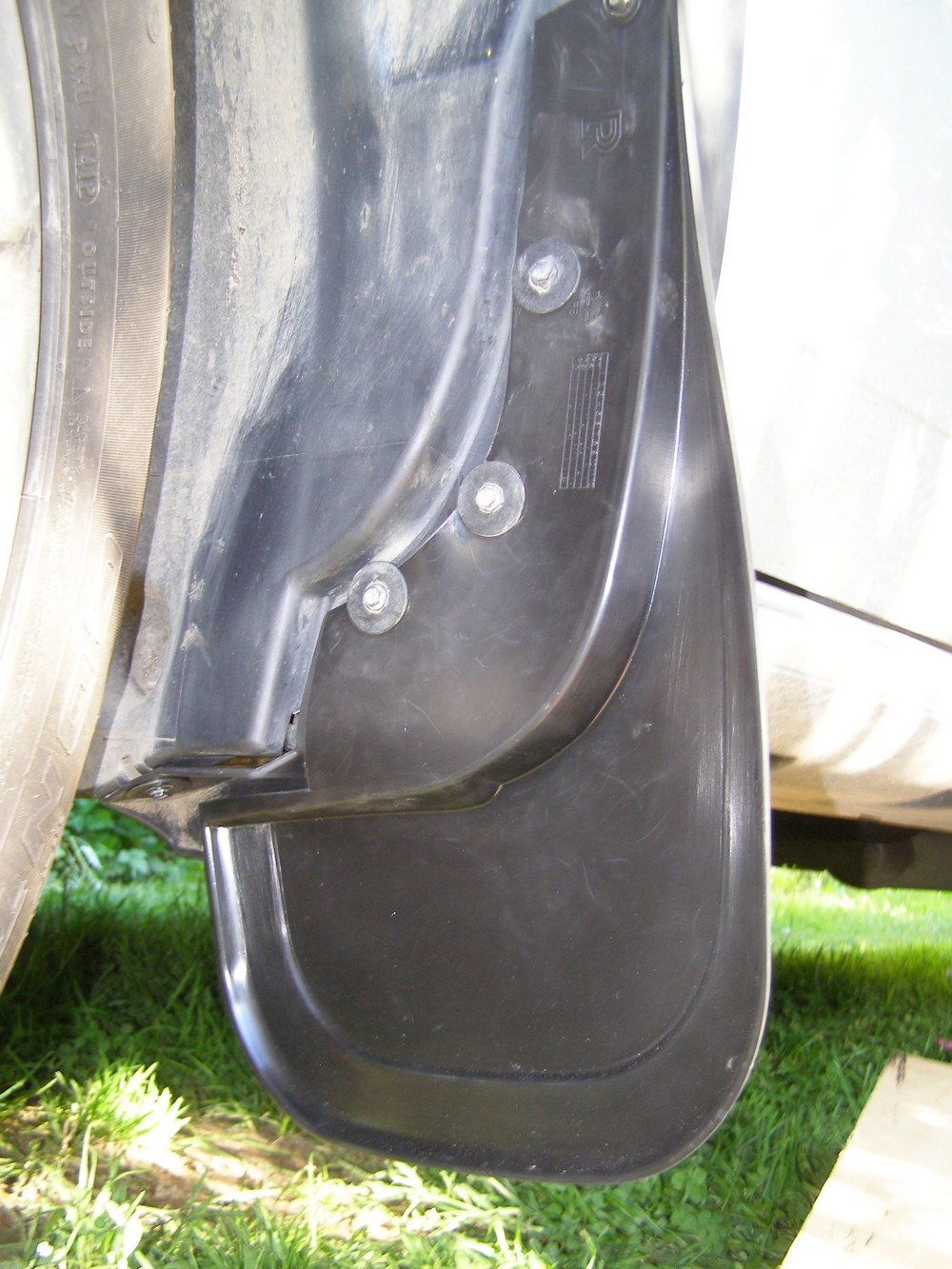

Спасибо СТРЕЛКОВу за съэкономленное время и нервы. Поставил ЭЛЕГАНТ № 4 спокойно за 40 мин. Подрезал и притянул в плотную на 4 штатных самореза. Результат превзошёл ожидания. Машина чистая. Если зимой окажутся хрупкими на лето поставлю новые (элегант 4) Хотя сейчас они мягкие и эластичные. В магазинах видел такой-же китай- вот те дааа.... хрупкие. Перед покупкой почитайте упаковку. И цена должна быть от 550-700 руб.

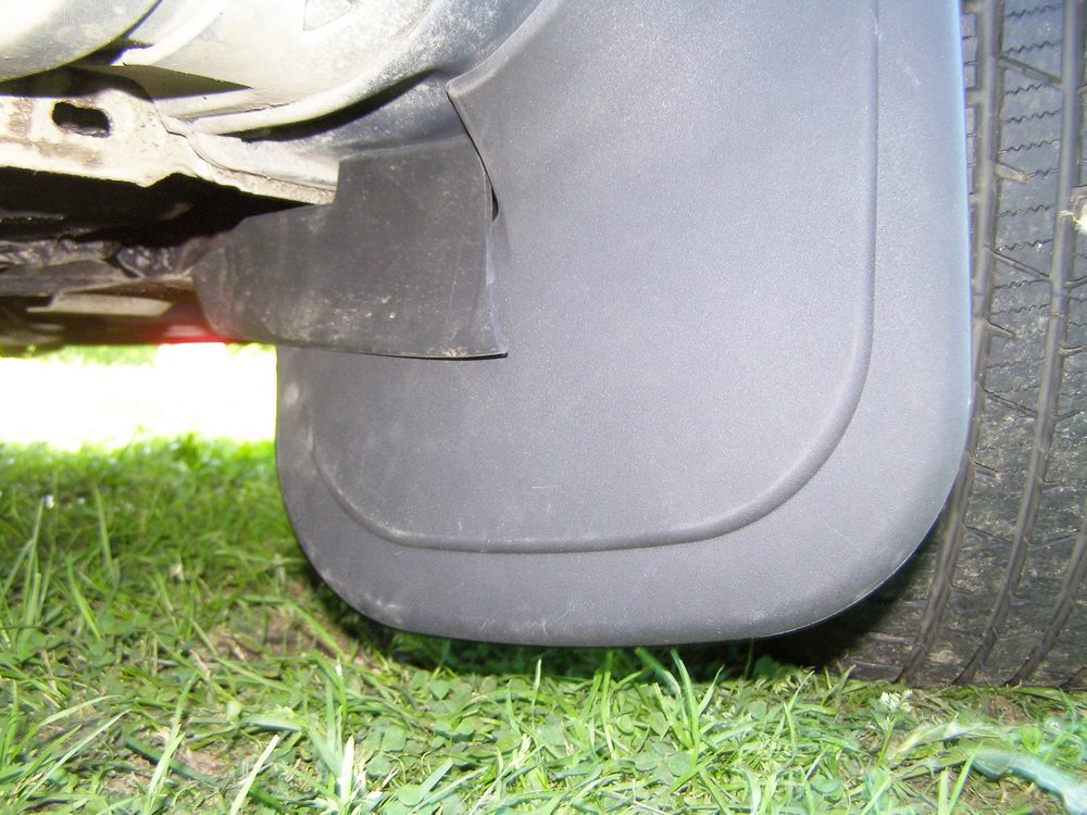

Сообщение от passerby48

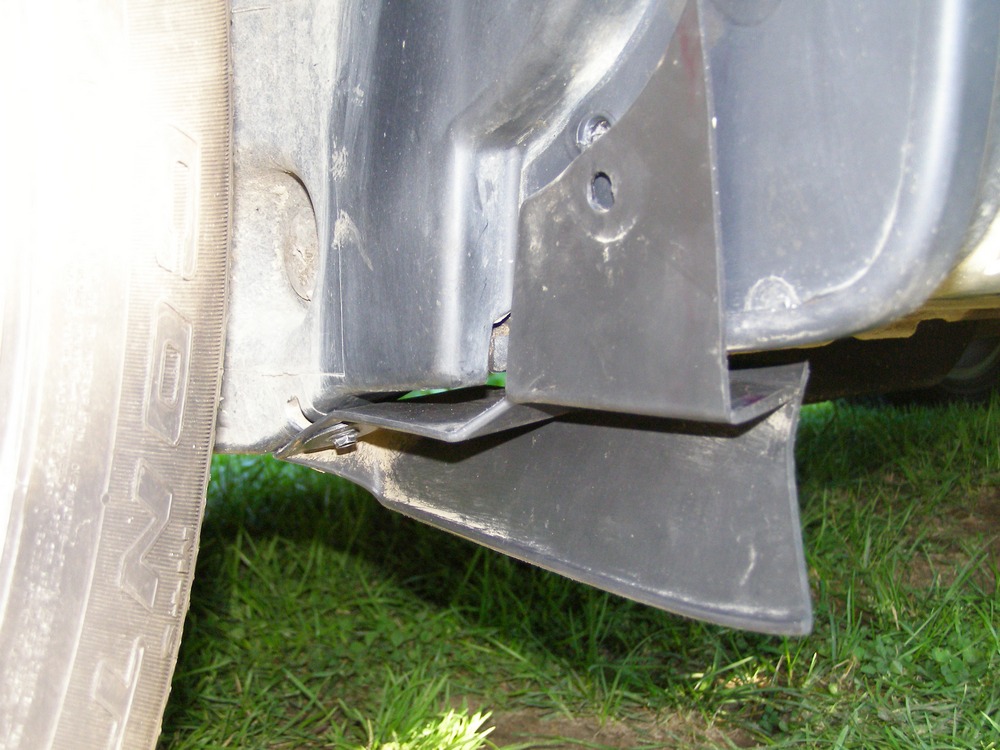

В выходные попытался установить брызговики Elegant4 взамен штатных.
Провозившись 2 часа, несмотря на всяческие подрезки, понял, что поставить их с полным прилеганием кромок, без щелей, мне не удастся.
Вчера установил брызговики Elegant 4, пожертвовал штатными, чтобы закрыть щель и создать упор для внутренней стороны брызговика.
Отклонение от вертикали присутствует, но следы первой лужи показывают, что это плюс. Пока не будет произведены достойные брызговики для Дастера (я думаю, что это будет не скоро) буду ездить
с этими. Приятного мало, когда грязь залетает даже на ручки передних и задних дверей. Фото прилагаю.
Владимир

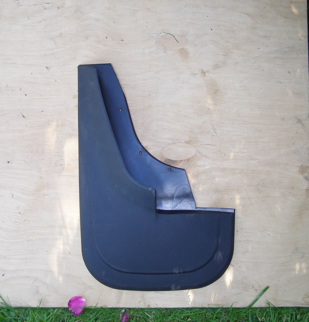

Подскажите:
1. крепили их штатными шурупами или они в комплекте были с брызговиками или купили где-то с шайбами черными??
maslovyu: по виду - штатные
2. где конкретно подрезали?
3. не совсем понял зачем оставили часть старых брызговиков-вроде другие их убирали и никто не жаловался про щели и т.п.

Сообщение от V_Smith
Я не пойму откуда там щель, вы лишку низ резанули или когда прикручивали он ушел? У меня впритык всё плотно.

Сообщение от Стрелков
Стрелков Сергей
Сергей, спасибо Вам за найденное решение - Elegant 4.
У кого не получится с первого раза сделать идеально, без щелей, могут использовать подобный вариант.

Внесу свои 5 копеек. В выходные ставил брызговики элегант-4, как на форуме советовали одноклубники. Поставил достаточно легко с минимум подрезаний. Брызговик с конструкционной точки зрения сел хорошо, но эстетический вид Дастера с этим брызговиком меня просто убил. После закрепления брызговик принял грушевидную форму, то есть в верху поучился узкий и по овалу расширяющийся к низу, к тому же висел не вертикально. На машине они смотрятся страшным, чужеродным элементом. В общем я посмотрел на это чудо, снял и поставил штатные брызговики. 600 р. коту под хвост. Надо пробывать что-то другое.

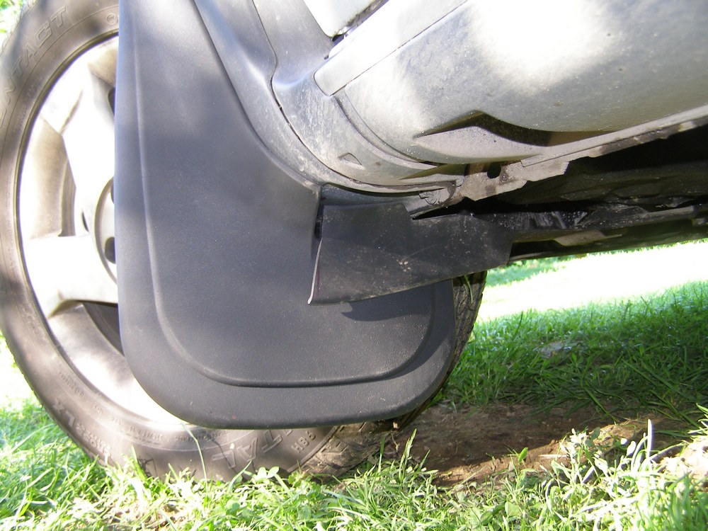

maksimusmak, В общем я посмотрел на это чудо, снял и поставил штатные брызговики. 600 р. коту под хвост. Надо пробывать что-то другое.
Их можно и прямо поставить,если сделать сквозной вырез как на фото.
