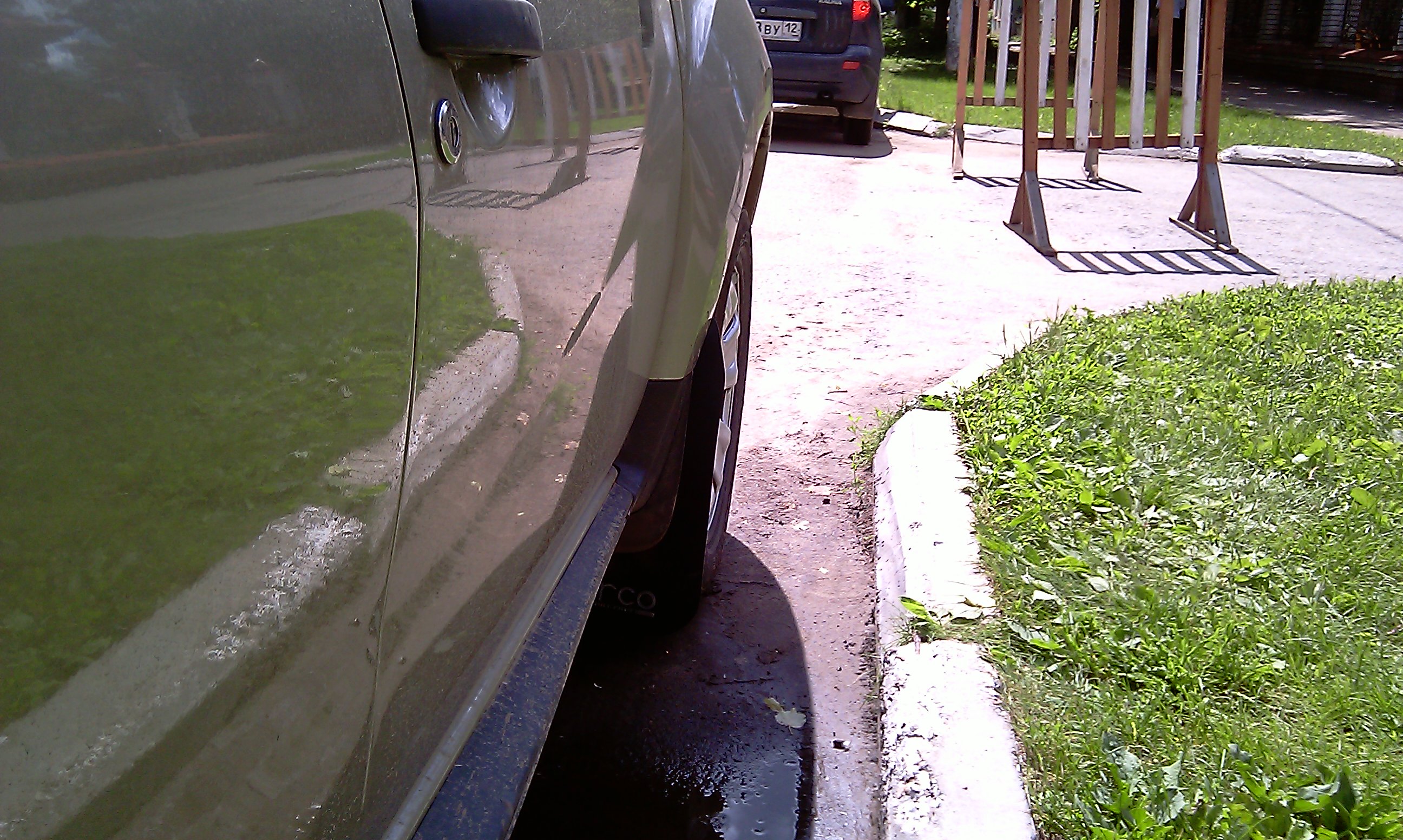

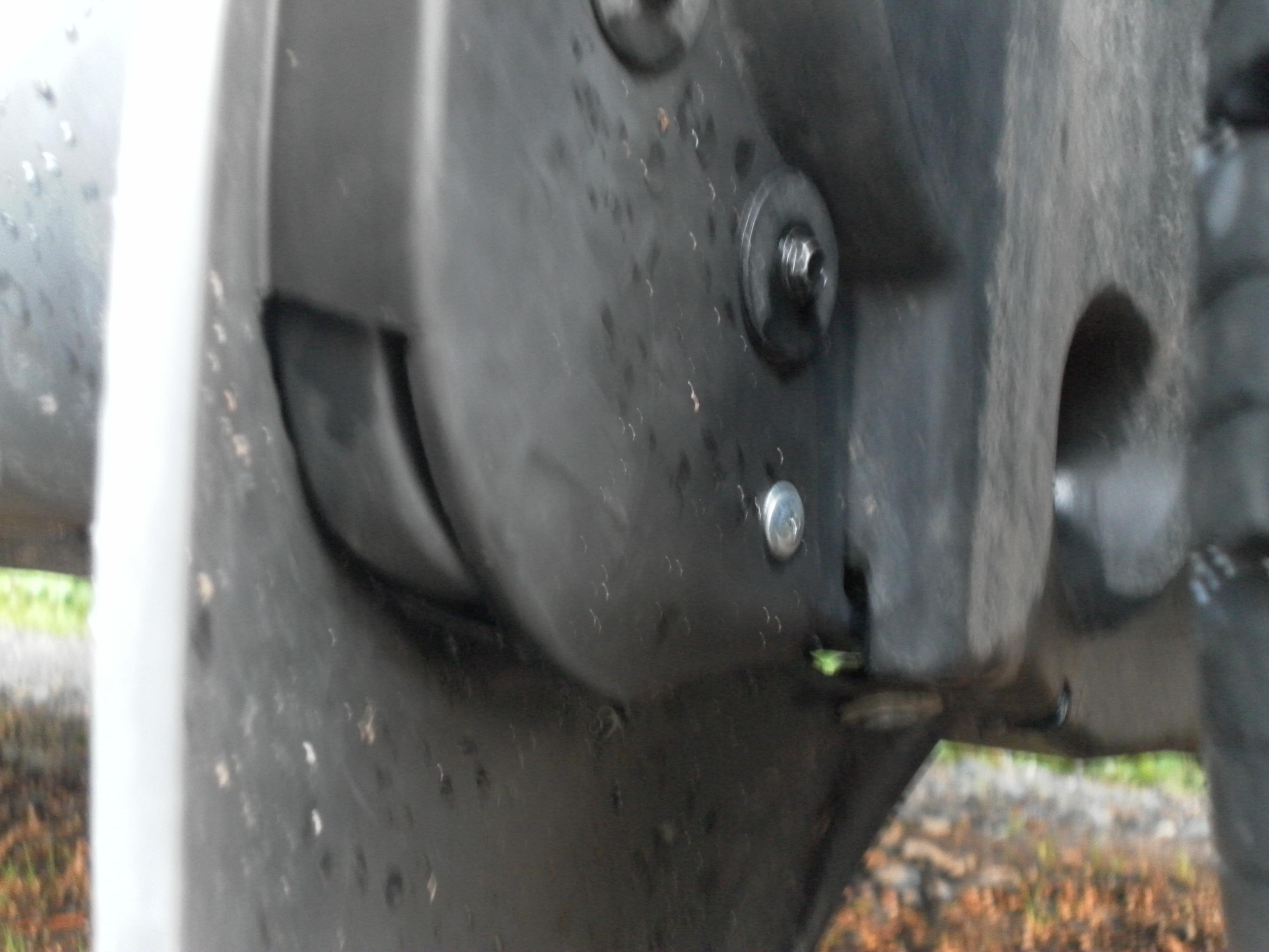

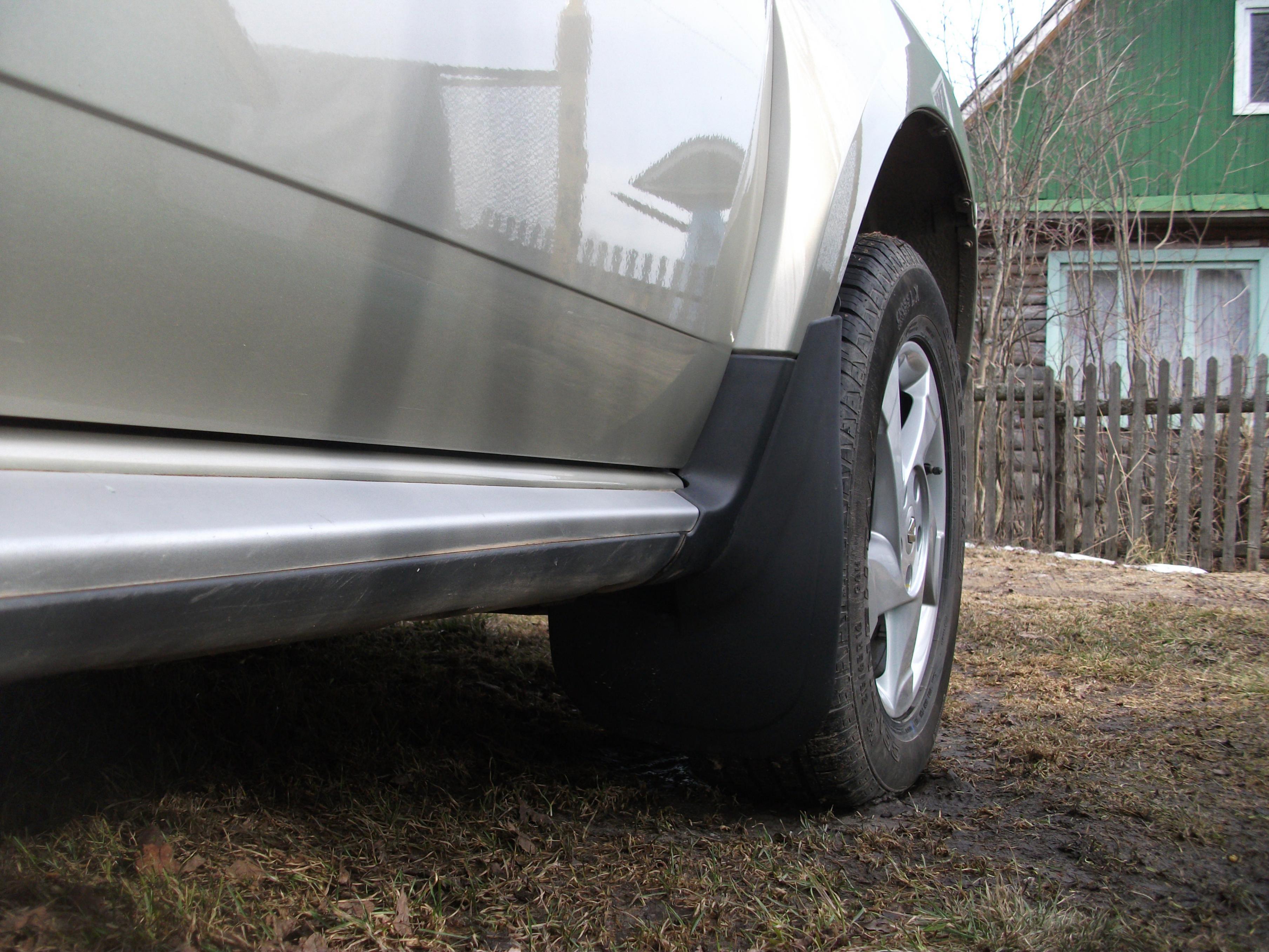

passerby48, Провозившись 2 часа, несмотря на всяческие подрезки, понял, что поставить их с полным прилеганием кромок, без щелей, мне не удастся.
И чо теперь,я тоже купил "Элегант 4". "Стрелков"- установил, даже фото выложил, вы не смогли.Теперь я в смятении,ставить или сдавать обратно в магазин.
Да, подтверждаю что Элегант-4 установить с ходу не получится.Но все же я их поставил. Левый поставил так же как у "Стрелкова" с уводом в сторону по нижней части брызговика.А вот правый я покоцал основательно чтобы установить его вертикально.Брызговики вертикально не встают из-за того что не совпадает угол прилегания крыла с внутренним углом брызговика и их уводит в сторону.
Чтобы поставить вертикально пришлось вырезать кусок из брызговика./фото №2/Теперь думаю, какую сторону принять за основу.
...красиво конечно, но видна на фото № 3 кромка колеса...чуть повыше задрать верхний край брызговика, не увеличивая зазор до дороги от нижнего края брызговика...хотя бы на 30 мм был бы брызговик повыше...
